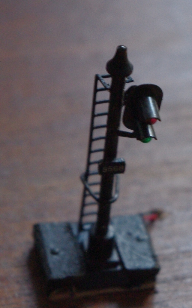

MessageSujet: Feu !   Lun 13 Déc 2010 - 20:17
Mes fils ont 9 et 11 et pour l'instant seul le grand accroche.
Toujours limité en hauteur, j'ai installé des feux. J'ai évidé un contreplaqué de 5mm pour lui donner la forme de l'embase et je n'ai plus qu'à glisser le feu à l'intérieur.
Tout cela fait très bricolage !
[img][/img] [img][/img]
