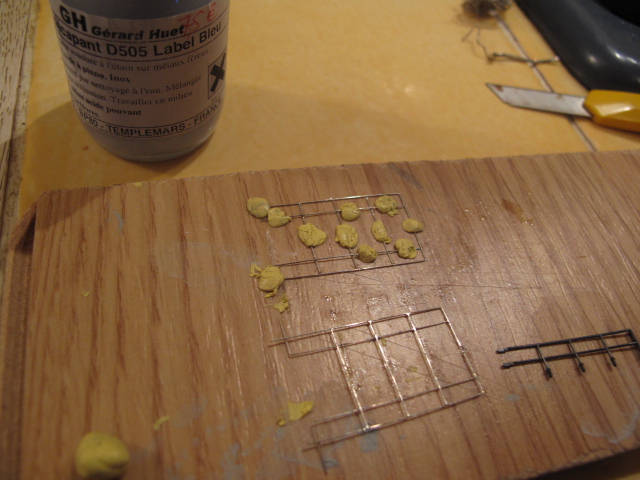

MessageSujet: Re: Y7400 par Belleroche   Mar 30 Nov 2010 - 22:53
Reprise après gros temps d'absence.
Plusieurs fronts:
- refonte des barrières, pour en faire des + fines avec cordes de guitare. Pour la soudure, il faut de la potion magique, de la simple soudure ne suffit pas Smile Pour la potion: Gérard Huet D505 label bleu au pinceau sur les jonctions, puis très peu de soudure, on applique le fer et ca soude tout seul !
essai de mise en place:

MessageSujet: Re: Y7400 par Belleroche   Mer 1 Déc 2010 - 12:57
C'est quoi cette potion D505 ? Une sorte de fluide à souder ?
Philippe qui avait renoncé à souder la corde à piano
Nombre de messages : 9546
MessageSujet: Re: Y7400 par Belleroche   Mer 1 Déc 2010 - 13:07
produit gerard huet pour la soudure sur l'acier.

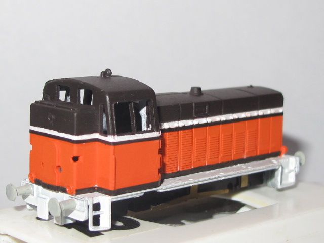

MessageSujet: Re: Y7400 par Belleroche   Dim 12 Déc 2010 - 22:06
Petit à petit, ca avance,
Mise en peinture du dessus du capot et cabine en havane foncé interfer et bande blanche.
J'ai pas mal hésité pour le positionnement de la bande blanche.
En effet, le modèle Arnold est trop haut au niveau du capot par rapport a la réalité (sans doute pour loger le moteur), ce qui fait une zone havane foncé très importante -et donc orange peu importante- si on positionne la bande blanche en dessous des rivets. Au niveau esthétique j'ai donc préféré monter au maximum la bande blanche. La limite est au niveau de la cabine au ras des vitres des cotés. A cette position, la bande blanche se trouve sur les rivets,...
impossible de mettre un décal Crying or Very sad ce que je prévoyais à l'origine. Donc changement de cap, ce sera blanc à la peinture. La bande blanche a été passée en blanc au pinceau au préalable.
L'idée est de recouvrir le haut de la bande blanche par le masquage du havane foncé, en bas par un décal havane foncé. La délimitation du haut est plus simple et plus propre car correspond a un trait de gravure.
Un décal havane foncé sera également positionné en bas de la caisse (au bas du orange), pour avoir une délimitation nette orange/havane.
Concernant le havane foncé interfer: trop clair, je l'ai largement foncé au noir (ABE acrylique noir, car interfer fait pas....). Je suis content du résultat, c'est proche de ma BB66000 arzens.
La suite:
- repasse de blanc pour finition sur le bas de caisse
- décals havane foncé en haut et en bas du capot.
Mathieu

MessageSujet: Re: Y7400 par Belleroche   Dim 12 Déc 2010 - 22:14
Salut Hugues,
C'est presque fini courage !
Nombre de messages : 2818
MessageSujet: Re: Y7400 par Belleroche   Lun 13 Déc 2010 - 7:16
Ce n'est pas Arnold qui s'est trompé puisque ce n'est pas un Y7400 mais un Y51100 ce qui n'a rien à voir !!
Cette déco n'a jamais éxisté en réelle sur ce matériel même si Arnold l'a fait dans un coffret de départ.
C'est vrai qu'il y a une vague ressemblance mais c'est tout.
Bon courage tu en vois le bout !!

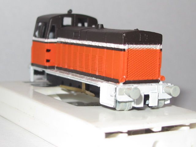

MessageSujet: Re: Y7400 par Belleroche   Jeu 23 Déc 2010 - 11:12
La suite avec les bandes marrons en décals.
Ce n'est pas évident à poser, il y a beaucoup de relief, mais le résultat est convaincant.
Je ne pense pas que je serais arriver à un tel résultat par masquage et aéro:
Pour le décals, j'avais acheté 1 planche de décal blanc (le train magique), car originellement je prévoyais une bande blanche en décal par dessus le marron. Comme indiqué précédemment, j'ai changé d'avis pour mettre la banche blanche le plus haut possible, donc sur les rivets => impossible de poser le décal. J'ai donc fait le blanc en peinture, et l'idée est de poser un décal marron. Donc peinture en marron foncé du décal blanc.
Dans la pratique, la peinture tiens mal sur le décal blanc, et le décal est épais.
Dans mon stock il me restais une planche de décal transparent (carpena brilliant vanish surface 100.03), je l'ai repeint en marron.
Rien a voir, ce décal est bien plus fin et plus souple, c'est lui que j'ai utilisé.
Pour l'application, du décalfix de humbrol est indispensable, pour assouplir le décal et qu'il épouse bien les formes.
Je l'ai appliqué au cure-dent, en tapotant dessus quand bien mis en place.
Il reste quelques retouches marrons, notamment au niveau de la porte de cabine (pile dans la poignée...), et des phares pour la bande marron.
Je n'ai pas appliqué de décal sur le capot avant, car il va avoir du mal à épouser la grille. Donc soit peinture marron soit je le laisse comme ca (j'ai vu certaine déco comme ca). Qu'en pensez-vous ?
