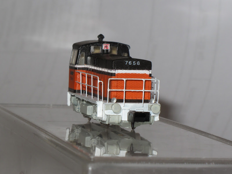

Bonsoir à tous,
Suite et fin du Y7658 du dépôt de Lens !
- Vitrages:
Sur ce modèle je voulais vraiment travailler les vitrages: transparence et légereté.
Pour essayer d'amincir les montants : peinture de la cabine sur les bords des montants de vitrage de la même couleur que l'intérieur de la cabine (humbrol 103).
Le moteur a lui aussi été peint en jaune cabine.
J'ai ensuite peint en gris métallisé la gravure du pourtour des vitres des côtés.
Pour les vitrages, j'ai commencé par du micro crystal clear, mais le résultat m'a décu, vitres pas homogènes en épaisseur, effet de flou, bords pas net.
J'ai donc découpé un par un chaque vitrage dans du plastique transparent (emballage de jouet) et inséré en place sur la caisse. Des micro-gouttes de crystal dilué à l'eau aux joints tiennent l'ensemble. Seuls 2 vitrages arrières sont restés en crystal clear.
- Feux:
Construction perso, un couvercle métalique de crème dessert, un emporte pièce maison à base de support tulipe de Circuit Intégré, de la cyano pour la mise en place.
- Plaques éclair rouge, "attention à la caténaire":
JP pennati, mais cette fois posées sur un carré de métal pour que le décal ne s'abime pas (de plus sur la cheminée ronde, un support était nécessaire)
- Rembardes:
Comme le modèle précédent, fabrication perso avec corde de guitare
- Finition
Vernis satiné sur tous le modèle (Le Train Magique -ABE-)

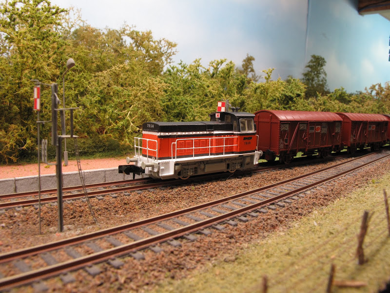

* Vue arrière
Je suis content des feux Smile
Les 2 petits vitrages sont en crystal clear, on voit le "bombé".
Le capot raboté est un + par rapport au modèle d'avant.
La face lisse de l'arrière est quand même plus jolie que la gravure d'origine...
* Vue avant
* Vue 3/4
On voit bien les montants peints en jaune des vitrages de cotés.
* Et enfin en situation sur Belleroche
