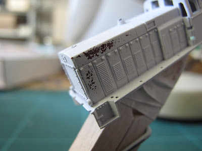

Souhaitant intégrer un locotracteur sur mon réseau, je me suis procuré au fil du temps 2 Y9200 arnold et dernièrement un Y51110, que je désesperais trouver "tout fait"... C'est d'ailleurs pour ca que j'ai acheté les 2 précédents, comptant les redécorer.
Donc mon projet initial c'est un peu modifié pour 2 locotracteurs équipés en digital, 1 Y51110 et 1 Y9200 que je vais transformer en Y7400 livrée arzens moderne. Le Y9200 restant va également recevoir la livrée arzens, l'idée est d'essayer d'abord sur celui-ci, pour "tatonner", peaufiner mon Y7400 et amortir quelque peu les frais de peinture. Ce modèle sera revendu sur le forum -faut bien partager avec les copains Razz-... si j'arrive au bout ca va de soi

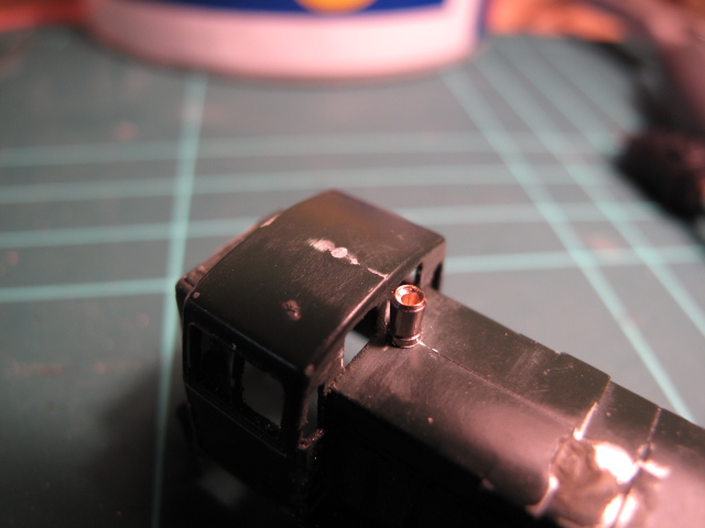

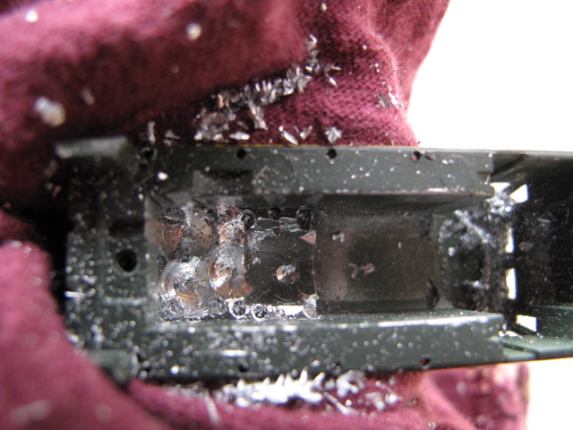

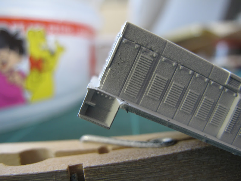

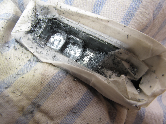

Donc début ce dimanche avec fraisage des 3 caisses pour loger le décodeur.
Il sera situé au dessus de la vis sans fin tout au bout du capot.
Il faut pour cela araser toute la partie en bout de capot, la forme arondie au dessus de la vis sans fin et le bloc du fond.
Dégagement des bords à la perceuse avec petite mèche (2-3mm):
1ère boulette de la journée, le forêt est passé à travers du capot
On rebouchera au mastic...
Par contre pour le Y51110 pas droit à l'erreur, j'ai bien fait de commencer à m'entrainer sur les autres caisses.

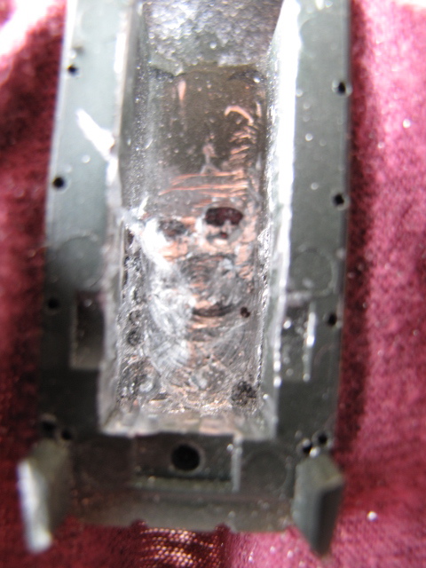

On continue à la mèche de 7-8:
Je suis arrivé au niveau de l'arrondi de la vis.
Je continue à la 8-9 pour finir:
2ème boulette, une mèche a traversée tout le capot , gros trou cette fois-ci:evil: on va essayer de revoir ca au mastic
Je finis à la mini-perceuse avec fraise:
Voila, c'est dégagé.
Constat: c'est quand même pas simple à faire.
Après je retire le 3ème phare et les 2 petits phares avant, la trompe, l'échappement, on voit bien mes trous

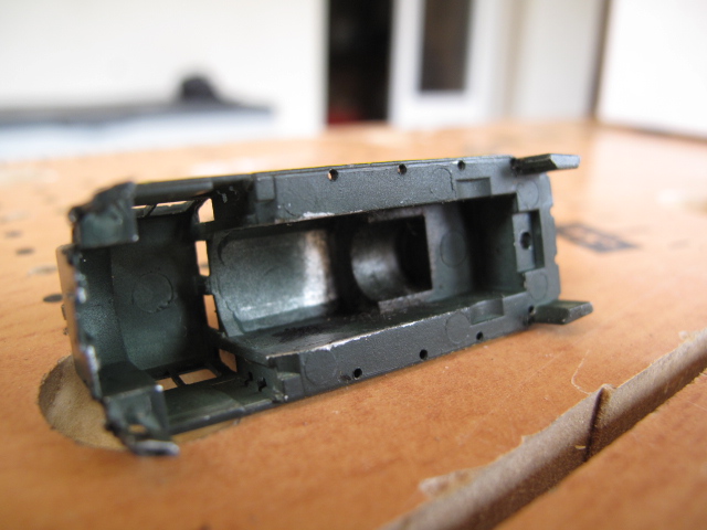

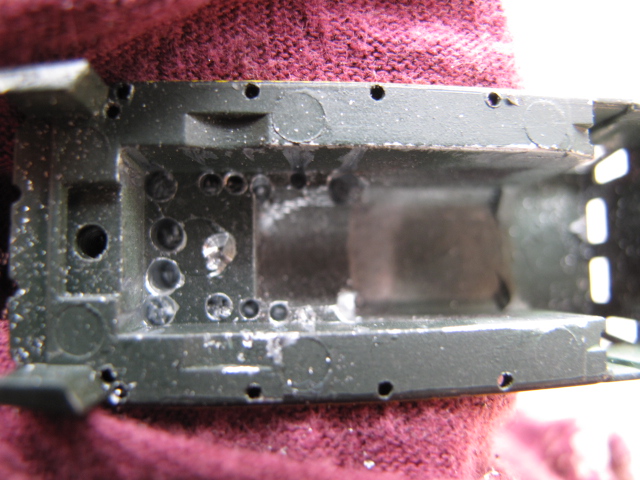

La 2ème caisse se passe mieux, un trou quand même sur le côté

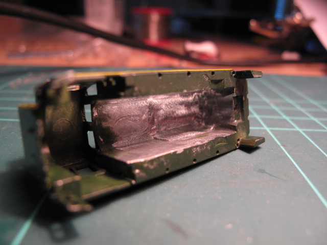

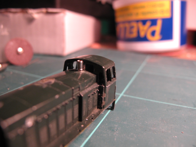

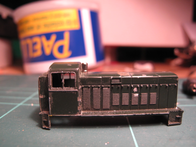

Après je vais manger... pour attaquer dans l'après-midi le Y51110, alors la attention, pas droit à l'erreur.
Protection maximale de la caisse avec du scotch de masquage.

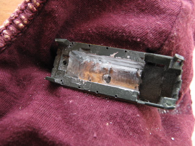

J'ai acquis un peu plus de technique pour araser, je fais maintenant 2 trous de 3mm au bout du capot, et j'arrase le rond de la vis au 8-9mm:
c'est quand même plus propre...
Ensuite je continue au 8-9 mm entre les 2 trous de 3:
On voit bien les 2 gros trous, je ne vais pas plus loin à la perceuse, je vais mettre plus de temps avec la mini-fraise mais pas de blague cette fois ci, pas droit à l'erreur...
Après mini-fraise et ponçage a la mini-perceuse.
C'est ti pas bo ca ?
J'ai le coup de main maintenant. Mais pas fâché de m'avoir fait la main avant...
Après c'est du tout facile.

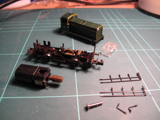

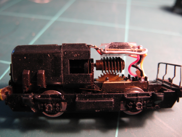

La bête toute démontée:

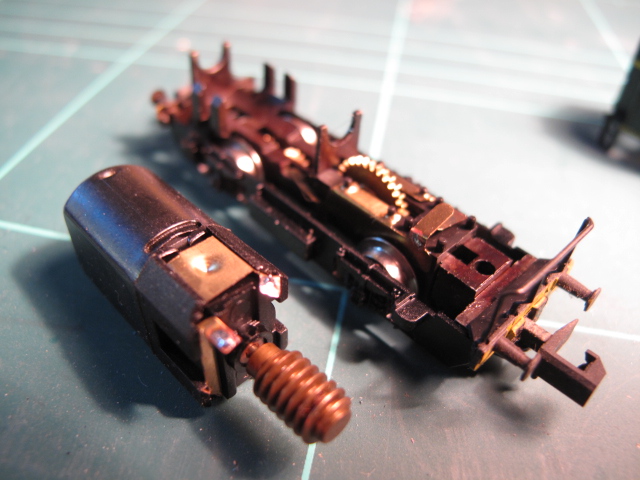

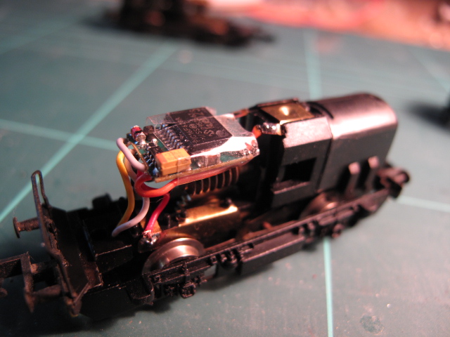

très simple à digitaliser. Il suffit de retirer l'espèce de composant tout plat maintenu entre les 2 lamelles d'alim (condo?), et de retourner le moteur, qui n'a donc plus ses bornes en contact avec les lamelles d'alimentation.
Un peu de soudure sur le moteur et les lamelles d'alimentation:
On soude le décodeur (Kuhen N025 à fils):
Il est maintenu en place juste avec les fils d'alims, juste au dessus de la vis sans fin.
Un peu de scotch autour du décodeur pour éviter les courts-circuits et un éventuel frottement de la vis.
Fils orange et gris au moteur, rouge et noir aux roues.
Les fils blanc et jaune sont pour les feux. Pour l'instant non-fonctionnels, mais je n'exclue pas de le faire.
Après essai, ca marche, mais je me rends compte avec la caisse montée et vissée, que le moteur force. Ce n'est pas dû au décodeur, mais à la languette de fixation moteur en laiton, je la retire donc. Elle ne sert à rien vu que le moteur est en butée avant/arrière et que la caisse appui dessus.
En effet, c'est plus souple sans. Sur les photos elle n'y est pas.
Y a plus qu'a finir !

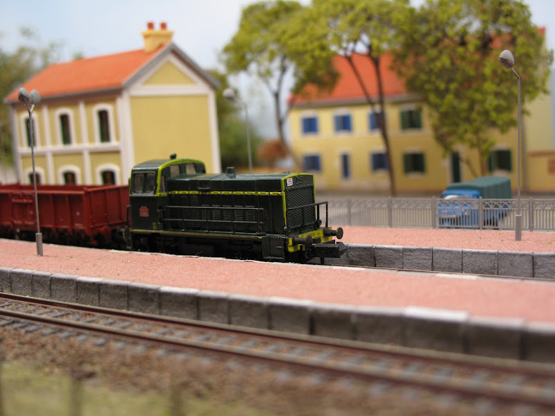

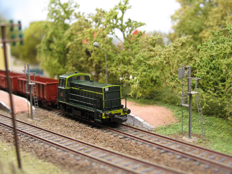

Briquage de caisse, remontée des barrières et des vitrages (qu'il faudra que je passe au klirr pour les rendre plus transparentes)
Ca roule !

Autres vues pour le plaisir des yeux
La suite:

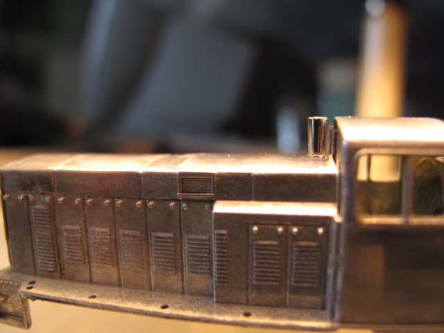

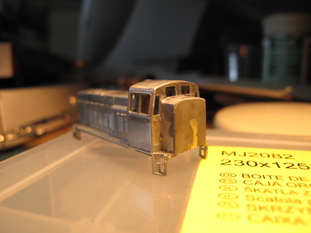

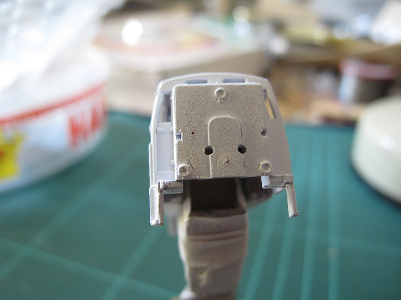

Préparation des 2 caisses pour les Y7400 avant peinture.
Achat des peintures et diluant.
Fabrication de la sortie de toit.
Fabrication des barrières (pour etre plus fin).
Achat des trompes et plaques.
Achat des décodeurs kuhen N025.
Ensuite chez un copain qui a un aéro pour les travaux de peintures...
Ce sera la 2ème fois que je me lance dans de la redécoration de matériel, et une 1ère pour l'aéro... elle est loin ma 67400 sur base Lima.

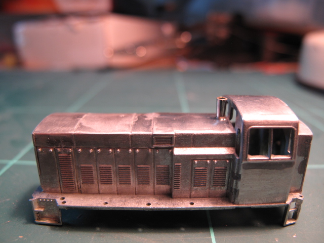

La suite avec fabrication de la cheminée ronde.
Fabriqué à partir de l'extremité d'un connecteur jack pour récupérer la forme évasé.
Le bout est limé, puis évidé à la mini-perçeuse.
De l'autre côté, on coupe la tige de contact en laissant juset ce qu'il fut pour pouvoir l'insérer dans le capot:
Mise place devant la cabine.
Un trou dans le capot pour y encastrer la cheminée.
On voit bien l'orifice de la cheminée évidé:
C'est en place, fixé par soudure à l'intéreur.

La suite;
- caisse décapée à l'acétone
- rebouchage au mastic tamiya puis poncage
- relief de dessous des vitres arasé, relief de rembardes à l'arrière poncé
- gros travail à l'arrière pour avoir une face plane et capot bombé comme à l'avant, ce qui limite l'effet "gros cul" du moule arnold (araldite, mastic tamiya, et beaucoup de limage/poncage)
je n'étais pas satisfait de la cheminée, trop grossière.
J'ai remplacé ca par un bout de pinceau n°2, pour récupérer la forme légèrement évasée (collage à l'araldite):

La suite: mise en preinture.
Un copain a un aéro, il fait des modèles réduits d'avions/hélicos, en utilisant des acryliques tamiya, rendez-vous chez lui pour l'applications.
On a rencontré pas mal de problèmes, je vous les décrit pour voir ce qui ne va pas:
Toutes les pièces ont été dégraissées à l'eau savonneuse et séchées.
1) Peinture des bogies:
C'est de l'interfer acrylique à solvant. On a légèrement dilué.
A l'application, ca a fait plein de "fils", en augmentant la pression à 2/2.5 bars, on s'en est sorti quand même, mais d'où ca vient ?
2) Primer pour l'accroche sur le métal:
C'est de l'interfer (précision pour Metienne: apprêt phosphatant interfer) a diluer dans 10% d'eau déminéralisé. Il est blanc.
Des craquelures sont apparues:
3) Blanc acrylique à l'eau
C'est de l'interfer à l'eau (la version à solvant étant épuisée).
Légère dilution à l'eau déminéralisée.
Cette fois c'est un modèle rouge de la DB non décapé qui a été traité (pas de décapage donc pas besoin de primer). La ce sont des craquelures, qui en grattant s'en vont carrément:
à l'arrière j'ai trop mis de peinture, ca a tout empaté et craquelé!
Que me conseillez-vous pour rattraper ca ? et d'ou viennent les craquelures ?
Merci pour votre aide, pas facile la peinture
Nombre de messages : 7077
MessageSujet: Re: Y7400 par Belleroche   Dim 5 Sep 2010 - 9:57
As-tu passé un apprêt phosphatant ?
Pour la peinture Havane Interfer 602, elle est un peu plus claire que celle de Roco :
la cabine est en interfer; le reste aux couleurs ROCO d'origine (je n'ai pas comparé avec la 66000 Piko)
pour les fils dans l'acrylique interfer à solvant, il faut diluer à 3 diluant pour 1 peinture environ !
Nombre de messages : 2018
MessageSujet: Re: Y7400 par Belleroche   Dim 5 Sep 2010 - 10:31
Pour la peinture interfer a l'eau utiliser de préférence de l'alcool propylique ( alcool
médical) c'est ce qui est préconisé par le train magique
Les craquelures apparaissent souvent si
- probleme de dilution
- interference avec des peintures differentes ..notemment si la peinture utilisée est
satinée ou brillante (probleme de vernis)
En ce qui concerne le passage de l'aerographe l'arriere du locotracteur montre qu'il
a été mis trop pres..laisser une distance convenable (20cm) passer 1x sans insister
ne pas hesiter a attendre que la 1ere couche soit seche avant de repasser ..pour eviter les coulures
Regler l'aerographe avec un jet de peinture minimal quitte a passer de Gauche a Droite et de Droite a Gauche de maniere repetee sans insister..
En ce qui concerne le modele ..a mon avis faut enlever la peinture le nettoyer correctement ( a la brosse a dent par ex) puis ensuite repasser une peinture
(cela eviteral'empatement et gardera la finesse au modele)
C'est interessant car je dois en faire un aussi ...ai recuperé sur E bay EU un lot de locotracteurs j'envisage d'en repeindre en couleur arzens
Bonne suite ... Very Happy
