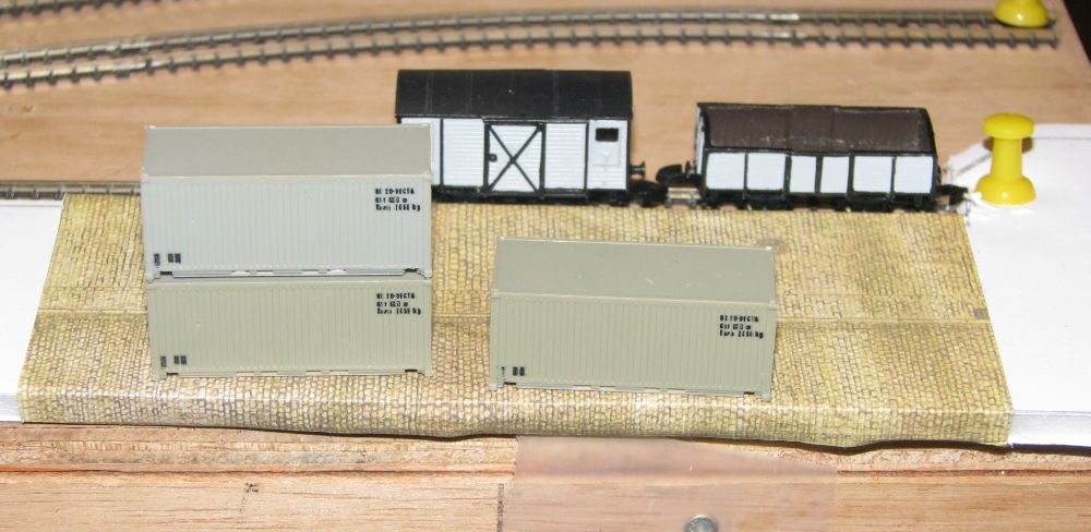

Bon suite au remarque de Jicebe sur la voie faiblement armée pour ce genre de ligne j'ai réaliser aujourd'hui 1er mai
un petit test pour la voie du tram :
le principe en image
puis en situation, on vois bien que le bandage de roue a la place de passé, en code 55 je ne suis pas sure du resultat.
la caisse en papier du tram
je ne suis pas content du tout du resultat de ce test
(c'est bizarement plus jolie en photos qu'en vrai)
1 Le rail utiliser et du Beton mais le gros defaut c'et les traverses concave qui accentue l'effet berceau qui n'est pas souhaiter
2 Mise en peinture aprés collage = ratage en percpective
3 Le pavage est pas mal l'idée est là à ameliorer, La route est par contre elle affreusement laide si qu'elle qu'un à une idée pour faire une belle route type 1900 je suis preneur
Conclusion = pas content donc nouveaux test à prevoir
Si les traverses sont complètement "enterréesé, je pense que le choix code 80/code 55 est sans importance...
Pour ma part, (mais c'est du N métrique, je suis assez satisfait du couple carton imprimé (Faller/Volmer/...) rigide posé sur des boulettes de pate-à-fixe.
Et en travaillant les boulettes, on peut ajuster très précisément la hauteur de la route :
Par contre, tous les dessins n'existent pas en N, et il m'est arrivé d'être obligé de prendre des cartons HO; et de les photocopier avec une réduction de 55%, puis de les coller sur du carton plume de l'épaisseur voulue, comme pour les quais marchandises ci-dessous :

Jicebé c'est l'idée qui m'est finalement venu tout faire a l'impression, Je peut faire mes propre planche imprimée grace à des logiciels que je maitrise bien, (photoshop, illustrator)
"d'ailleur le chemin de pavé" que j'ai impromée pour le test plus haut est un dessin vectoriser cad: courbable, les pavé vont s'aligner tous seul en suivant le tracé des voie, un exemple bientot
Pour Cheftrainminiature :
la réponse à la question pourquoi? est assez simple, je peux pas passer autant de temps à graver des pavés, je suis sure que le resultat peut etre beau mais voici une petite histoire:
lors de mon premier essais de reseau (visible sur mon blog)
j'avais noyer les voie de la halle dans du platre utilisée un boggie pour gabarit tenté de gravé des tout petit pavés ... grosse erreur,gravure trés difficile irreguliere et pas net, probleme de cour circuits, prbl de bruit des wagon glissant et sautant sur le platre , j'ais alors pris la decision de "Raclée " tout le platre que je pouvait (fastidieux, salissant, source d'accident a grand coup de tournevis dans les rail heureusement bien coffrer dans le dit platre!!!!) puis imprimé sur du papier mi teinte des planche de pavée, et découpée de grand morceau au gabarit pour "cacher" le desastre, encore visible en sortie d'aiguille,
puis petit patinage (que je ne maitrise pas) au carrée comté c'est de la terre à décor en baton ça se reduit en poudre aussi... un peu d'aquarelle...
le resultat etait digne d'un bon bricolage pour caché un gros caffouillage:
veuillez pardonner mon orthographe de fin de soirée
http://lignefictive.blogspot.com/
