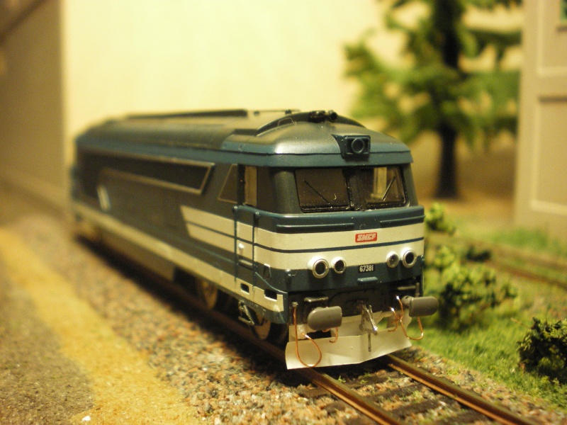

Après ma CC72000, j'ai attaqué ma BB67300...
Voilà où j'en suis.
Montants de pare brise modifiés en carte plastique ép 0.12mm, marchepieds refaits en carte plastique ép 0.25mm après avoir essayé sans succès aucun la méthode de Grégoire, mais ma méthode m'a permis de leur donner une forme à mon avis un peu plus réaliste, et trompes évidées
La suite sera la mise en peinture des intérieurs de cabines avant de m'attaque à la traverse de tamponnement et aux bogies.

Un petit point sur l'avancement...
Bien avancé sur la traverse de tamponnement... y'a plus qu'a appeler les peintres pour la terminer.
Prochaine étape, les bogies...

MessageSujet: Re: BB 67300 Minitrix vos photos   Mer Mar 30 2011, 18:58
Et le peintre passa...
Par contre, je ne suis pas sur de le payer, le peintre, je trouve la couche de peinture trop épaisse (surtout par rapport à la CC 72000)

Juste une remarque qui n'enlève rien à ton boulot, les traverses de tamponnement des BB 67000 sont couleur bleu clair diesel et non gris même si après de longues années de non entretien celà ne se voit pas très bien.
http://www.railfaneurope.net/pix/fr/diesel/67300/blue/67301-67339/115-1548B_IMG.jpg
MessageSujet: Re: BB 67300 Minitrix vos photos   Jeu Mar 31 2011, 05:28
Bleu d'origine et gris crasse unifié pas très longtemps après
Il n'y a que les frets garé bon état qui restent propre ......
Normal elles ne roulent pas
Nombre de messages : 9915
MessageSujet: Re: BB 67300 Minitrix vos photos   Jeu Mar 31 2011, 06:54
Effectivement, la couleur d'origine des traverses de tamponnement des BB67000 est bleu clair diesel, mais comme l'a souligné RE460, elles deviennent gris crasse unifié très rapidement. C'est dans cette optique que j'ai opté pour une mise en peinture grise de ces traverses... en attendant une patine de la loco...
