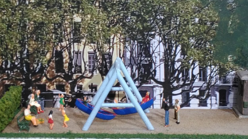

MessageSujet: SQUARE   Lun 18 Juin 2018 - 23:30
voici le square ou jardin d'enfants qui est en prolongement de la gare : je ne savait pas comment faire une transition entre le quai et la ville
le spectacle de guignol pour petits et grands
le coin " tranquille"
le coin où cela se défoule avant le goûter
manque un landau et un vendeur de ballons !!
mais j'ai pas trouvé !!
Denis
