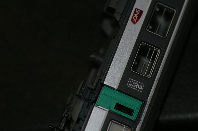

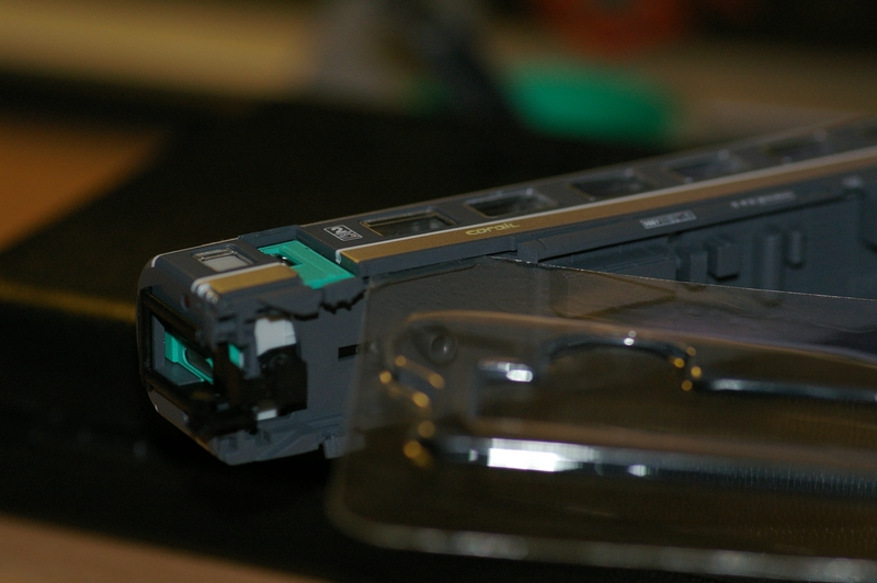

Abordé dans le sujet "Voiture corail VTU piko" Voila la procédure
Aprs 1h de recherche j ai fini par démonter un corail.
Grosse frayer car il faut y allez avec force et retenu, les marche pied on subit un peu Mad
outil
  • 2 tournevis d'horloger (les plus petit qui existe dans cette gamme)
  • 2 protection plastique (celle qui sont livré dans les boite corail en transparent)
  • du sang froid à l'XTrem Laughing
  • XTrem patience Wink
retirer
les boggies, entre la caisse et le châssis au niveau des boggies on
peut voir un toute petite fente glisser un tournevis puis une
protection entre la caisse et le châssis et coiffé le téton qui les
tien solidaire et retirer le tournevis, faire la même opération de
l'autre coté de la caisse car il faudra sortir simultanément les 2
latéraux pour ouvrire
au niveau de la jupe soulever pour y glisser
votre protection, elle doit être tout le long du wagon car de chaque
coté vous avez 3 tétons

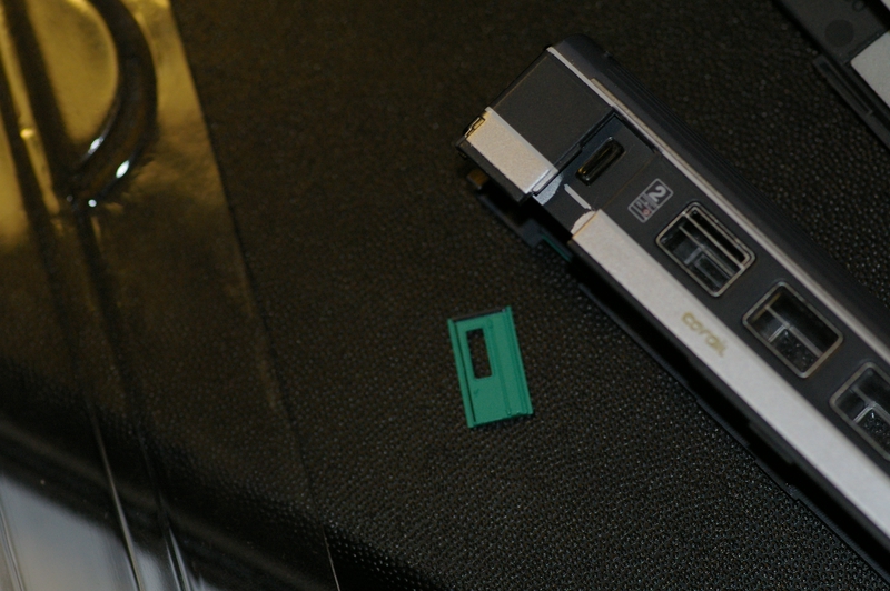

Encore une petite photo pour les portes
elles sont juste glissé et il n'y a que le vitrage qui la maintienne
