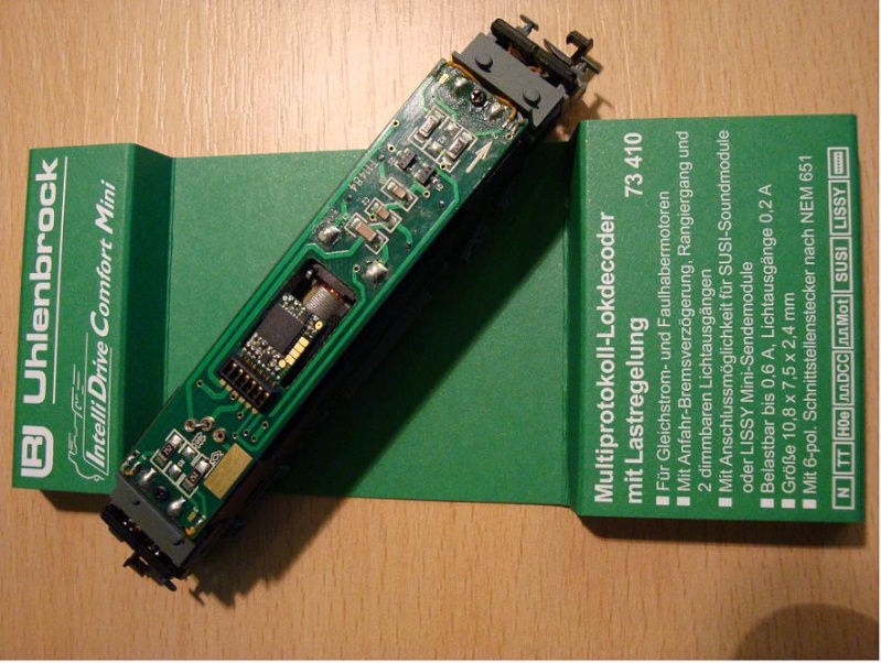

voici une photo du décodeur 73410 pour le sens de montage (gros pavé vers le haut) sur une 15000 Multiservice Minitrix 12186
si le décodeur est monté a l'enver on a juste les feu de la loco qui fonctionne et pas de marche moteur

Oups, je suis un peu grossier la! Je m'incruste avec ma question alors qu'il y a un camarade a la peine!Evil or Very Mad
A la base je voulais aider pour le problème de jmb91! alors voila:
Moi j'ai ce décodeur dans une 22000 fret (même châssis et même électronique), et j'ai pas eu de problème particulier, j'ai juste mis un bout de feuille au dessus du décodeur pour etre sur de l'isoler de la bande de cuivre qui sert a l'alimentation par pantographe qui court sous la toiture de la caisse.
Je sais pas si c peut jouer (et surtout si tu a cette bande de cuivre vu qu'il n'y a qu'un panto sur ta machine)
Sinon, question bete, je préviens d'avance, c'est pas pour me moquer, je le jure: il est dans le bon sens le décodeur? tongue
non parceque ca m'est arrivé de le mettre a l'envers avec des résultats divers et variés! (ca marche mais y a pas de lumiere ou ca s'allume mais la loco veux pas avancer...)
Sur ma machine le gros chip carré est sur le dessus. Voila.
Si tout ca c'est bon, je conseille le "reset usine" du décodeur, et si ca fait pareil, je me permettrais d'émettre un doute sur le décodeur!
Bon courage jmb91
