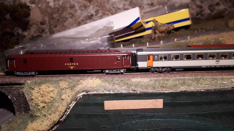

Montage d'un attelage Peho sur une B10tu.
On retire les éléments les uns après les autres, jusqu'à la garniture sous le châssis.
L’attelage présent sur le bogie est bien entendu à supprimer. On constate que la place disponible sous le châssis est faible et qu’il est nécessaire de tout surélever. En effet, si on colle l’attelage comme cela, il est beaucoup trop bas.
Il faut donc couper la garniture sous le châssis en séparant les tampons des coffres sous caisse (batterie, CVS, clim).
On libère de la place à l'arrière des tampons, juste pour y loger l'attelage. Il faut couper juste ce qu’il faut pour que l’attelage prenne place afin que le roulement se fasse bien tampons joints. Il est aussi possible de mettre une tête plus longue, mais la place est chère comme on va le voir plus loin.
On colle ensuite les tampons en place.
Puis on colle l’attelage juste entre l’axe de rotation du bogie et les tampons. Il y a tout juste la place.
J'ai testé cette voiture avec d'autres à attelage à élongation sur de 329 mm mini : ça passe. En dessous, je ne saurais dire.
Voilà l'aspect que ça a sur une ligne droite :
A gauche avec l’attelage d’origine, à droite avec le Peho.
Ici avec un ambulant postal équipé d’attelages courts.
Je n’ai pas testé en ligne car mon réseau est démantelé depuis notre déménagement. Il reste que je suis moyennement convaincu par l’attelage Peho du fait de la technique de rappel avec des aimants. Rien ne vaut un ressort mécanique. Le Fleischmann est bien supérieur d’un point de vue cinématique mais n’offre pas hélas de tête normalisée NEM. Donc avis aux amateurs et aux artisans, il y a une niche à prendre ici !

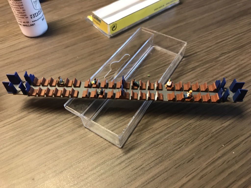

Bonjour à tous!
Suite et fin des travaux de peinture, aménagement intérieur et pose des personnages!
J’ai terminé la peinture de l’aménagement interieur dans un premier temps
Ensuite j’ai peint les cloisons intérieures afin de faire ressortir l’aménagement intérieur (dans l’optique également d’une pose d’un éclairage intérieur)
Mise en place des vitrages
J’ai ensuite inséré l’aménagement dans la voiture, il faut forcer légèrement car les couches de peintures augmentent l’épaisseur de l’ensemble, avantage car au moins tout est calé!
L'éclairage intérieur apportera un plus certain et mettra l'aménagement en valeur
Mise en place de quelques voyageurs
Après remise en place de toutes les pièces, voici la bête dans son état actuel!
Et enfin, comparaison avec la même voiture sans modifications
Pour la prochaine étape, remplacement des essieux, mise en place de l’attelage peho, puis installation d’un éclairage intérieur!
Merci à tous de l’intérêt que vous portez à mes bricolages, j'espère que ça en inspirera certains et peut être en motivera même à tenter le pas!
Bonne soirée à tous!

Magnifique, avec les passagers en plus!

Super Kangaroo092!
L’idée des rideaux est top! Je me demandais justement comment les représenter!
Pour l’eclairage intérieur, ce sera mon premier essai, je n’ai pas grand espoir de faire quelque chose de parfait du premier coup, et ta technique avec les photos associées va beaucoup m’aider!
Merci à toi!
Onibaku merci à toi!
Pour les personnages j’ai utilisé une référence Noch de 6 personnages assis peints et prêts à l’emploi.
Je suis un peu déçu car même en arrasant les jambes, ils tiennent certes bien assis, mais paraissent surdimensionnés, seul un personnage me paraît plus à l'échelle. Je vous montre ça plus en détail demain, des photos valent mieux qu’un long discours..
Nombre de messages : 1635
MessageSujet: Re: Amélioration d’une corail B11tu lima   Ven 14 Déc 2018 - 14:27
Bien qu'étant probablement au 1/160e, je trouve vos personnages beaucoup trop gros pour l'intérieur des voitures qui lui ne doit probablement pas être au 1/160e.
Les banquettes sont pour deux personnes et le haut du siège est un appuie-tête.
Avec vos personnages, le haut semble à la hauteur d'un accoudoir.
Je pense qu'il serait plus judicieux de prendre des personnages à une plus petite échelle, pour rester dans les proportions de l’intérieur de la voiture.
Sur cette photo, je trouve le personnage disproportionné par rapport à la voiture.

Je suis tout à fait d’accord, je pense chercher des figurines au 1/200, je crois sans dire d’anneries que Preiser en fabrique, je n’ai plus qu’à trouver ça!

https://www.diorama.fr/figurines-miniatures-animaux.html?gclid=EAIaIQobChMIgdac9byf3wIVA4XVCh0kuQj4EAAYASAAEgJXYvD_BwE#/product/37388
Je viens de tomber là dessus en cherchant sur gogol, ça fera bien meilleure impression que mes personnages actuels!
Dommage qu’il n’y ai pas de grosses boites économiques de personnages assis, ainsi je pourrai équiper toutes mes voitures d’un seul coup...
