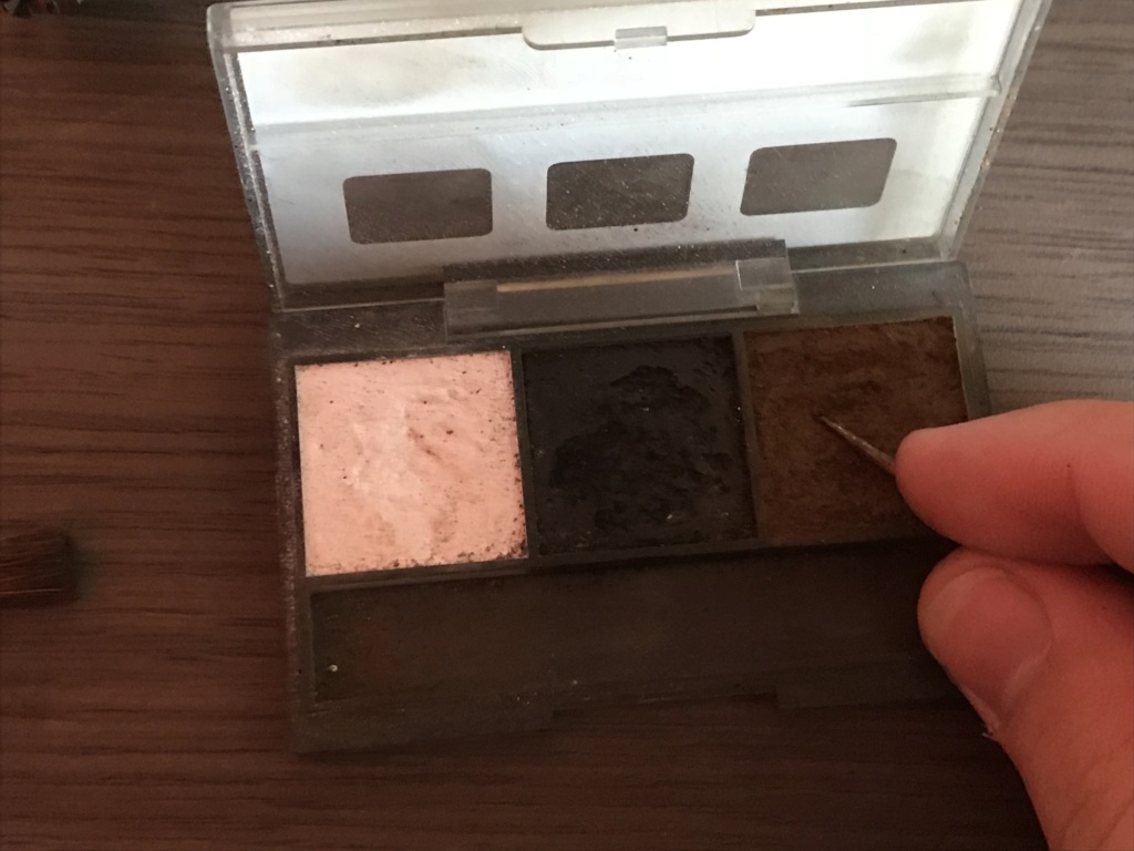

J’ai terminé hier la patine d’un plat fleischmann et j’en ai profité pour faire un petit tuto photo:
Tout d’abord le modèle fini:
Et voilà expliqué en images comment j’ai procédé:
Tout d’abord voici la palette tamiya que j’utilise
Premièrement on vient gratter la surface de la palette a l’aide d’un cure dent, puis on va venir récupérer de la matière à l’aide du pinceau
On viens appliquer de gauche à droite et de bas en haut afin d’appliquer une première couche et marquer les angles
Ensuite on viens appliquer à l’aide du tampon en appuyant cette fois pour marquer un peu plus, plus ou moins fort en fonction de l’aspect que vous voulez donner, en n’hésitant pas à varier l’intensité d’applications pour éviter de donner un aspect trop uni au modèle
On réitère les opérations au pinceau mais cette fois avec la palette noire, en insistant pas trop, il faut donner de petits coups, le noir aide surtout à faire ressortir les angles et les reliefs
On passe comme pour le brun un coup de tampon et comme pour la première couche, varier l’intensité des applications voire même n’en appliquer qu’a Certains endroits
On termine par le blanc afin d’eclaircir un peu le modèle, pour cette teinte une simple application au pinceau suffit car elle ressort très bien et l’appliquer au tampon marquerait trop.
Et on oublie pas l’autre face!
On répète l’operation sur le châssis du wagon, afin de bien appliquer la teinte ne pas hésiter à tapoter au tampon, cela permet une bonne accroche de la patine
Pour la patine des dossiers de caisses et traverses de tamponnement, ne pas hésiter à plus insister sur le noir, appliquer sur les tampons en appuyant avec votre pouce afin de bien appliquer la teinte noire.
La texture de ces pastels donne le plus bel effet sur les tampons et rappelle un aspect graisseux.
Ne pas oublier la patine des bogies!
Pour ce faire j’utilise les restes de terre a décor tombés lors de l’application, ce qui donne un mélange des trois couleurs que l’on peut directement appliquer tel quel, comme pour les tampons ne pas hésiter à venir appuyer pour marquer la teinte. Finir par un voile de blanc appliqué avec le pinceau.
On oublie pas le plateau et le bas de caisse, pour le plateau barbouillage de noir et application légère de blanc au pinceau pour faire ressortir, pour le bas de caisse brun au pinceau puis blanc plus prononcé au pinceau également
Et voilà vous avez un wagon (pas) tout neuf Very Happy et tout splendide!
Attention tout de même, cette technique peut être dangereuse pour vos modèles lorsque ceux ci sont en plastique dur, j’ai eu une mauvaise expérience sur un tombereau fleischmann et j’ai malencontreusement cassé un des supports d’essieux.
Par ailleurs attention également, c’est un travail salissant mais tout part à l’eau donc vous n’avez pas de souci à vous faire!
Pour terminer et achever ce travail, ne pas hésiter à appliquer un vernis en bombe afin de fixer les teintes et éviter de devoir tout refaire...
Ce tuto est maintenant terminé, j’espere avoir été clair dans mes explications, et j’espere également que ma technique vous aura plu, n’hesitez pas à poster des photos de vos modèles patinés via cette technique si vous l’essayer chez vous!
