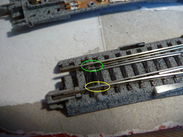

Certains d'entre vous ont dû remarquer que les trains avaient tendance à dérailler sur les aiguillages courts de Kato (124mm)
Le problème vient du fait que les lames n'ont pas de logement dans le rail pour bien se plaquer dessus, la lame est donc un peu décalé et le boudin de la roue peut se glisser dans l'interstice et part alors sur la mauvaise voie.
Dans le wiki du T-Trak, quelqu'un propose une amélioration malheureusement peu documentée
http://ttrak.wikidot.com/how-to-tweak-the-standard-kato-no-4-turnout-for-reliable-per
J'ai donc essayé de l'appliquer et identifier quelque point d'explication à ajouter :
Le principe de la correction est de créer un logement pour la lame dans le rail avec une lime :
dans la photo ci-dessus, le rail cerclé en vert est corrigé et pas celui en jaune.

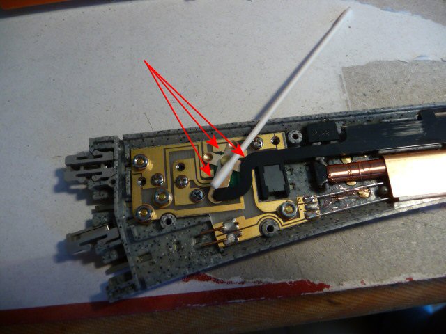

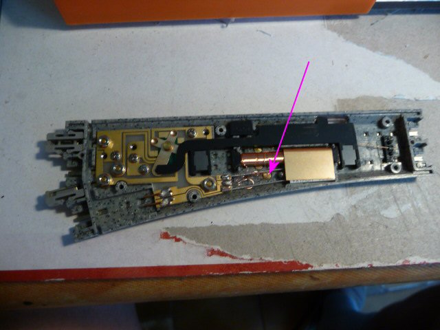

Une autre amélioration est sur les contacts eux-mêmes :
en testant les contacts, j'ai constaté la perte de transmission des contacts sur des rails non dégriffés; je me suis alors aperçu que la croix de distribution s'était encrassée
nettoyer alors les contacts (flèches rouges)avec un coton tige de modélisme imprégné d'essence C, recommencer après avoir changer la position de l'aiguille.
Si cela ne suffit pas, on peut aussi modifier la croix pour qu'elle appuie plus sur les contacts :
avec une agrafe ou ici une patte de LED pliée en L et un tournevis, plier légèrement l'extrémité avec le tournevis en soulevant avec l'agrafe
