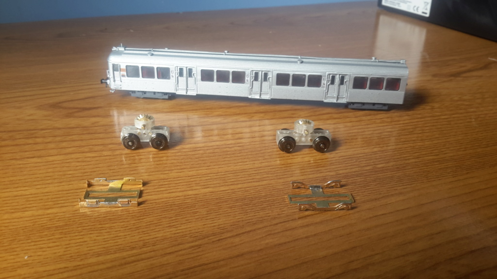

pour la suite, seulement petite avancé, bogies moteur ( petite et grande ) pour la motrice, châssis suivra après la pose dominicale
dominicale.
Les pignons sont module 0,4, fabriqués spécialement pour moi ( pour différent nombre de dents ), grande bogie 12 dent, 12 dent et 16 dent, le petite 12 dent, 8 dent et 16 dent. Différence dans étage intermédiaire n'a pas influence sur la vitesse de rotation finale.

MessageSujet: Re: Elle court, elle court la banlieu ( Z6100 )   Mer 11 Juil 2018 - 20:36
Allez, on avance, la mécanique  en pièces détachées
on aligne tout et on monte sur le support châssis.
c'est bon, ça passe
Il reste une couche de la peinture gris aluminium et ……...

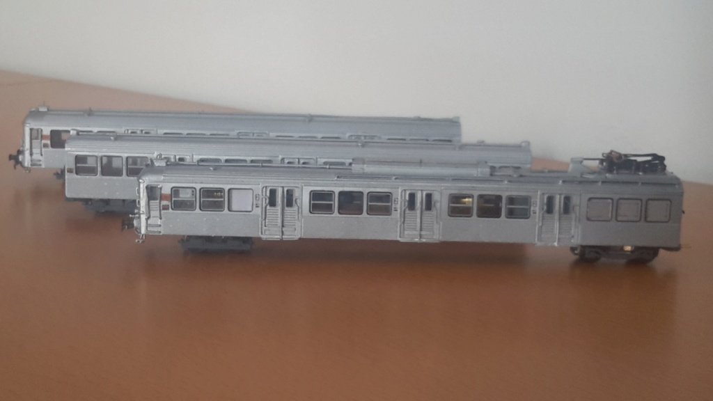

MessageSujet: Re: Elle court, elle court la banlieu ( Z6100 )   Ven 13 Juil 2018 - 19:29
Bon, le prototype de ma Z6100 est arrive au terminus, le moteur est raccordé au châssis, les décals sont posés, vitrages installés, vernis de finition fait…..
Bin sûr, reste inventer système d'éclairage, mais pour l'instant la rame rejoindra sa cousine RIO dans la vitrine. Vu, que je ne possède pas un réseau, elle risque de ne pas rouler beaucoup.
Après petits modifications de dessins, mois prochain va démarrer montage du No 2, cette fois en version Métrolor lorraine
