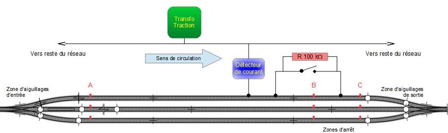

Nombre de messages : 5625
MessageSujet: Re: petit réseau en Saône et Loire   Jeu 7 Juin 2018 - 0:38
Personnellement, je suis contre toute modification obligatoire du matériel roulant.
Voici une solution simple possible :
Idée de départ:
Pour toutes les voies, une file de rails n'a aucune coupure (ici celle côté bas du dessin) et sera reliée directement à une borne de l'alimentation.
Dans ce schéma, les coupures en "A" ne servent à rien.
La distance entre les coupures "B" et "C" doit être suffisante pour que tous les engins moteurs s’arrêtent avant "C"
La coupure "C" doit être proche des aiguillages de sortie, mais sans engager le gabarit avec les voies voisines.
Par pure paresse Embarassed , je n'ai représenté qu'un seul interrupteur. Bien sûr, il en faut un par voie de garage !
Inconvénient : à moins d'installer des webcams ou des caméras IP, on travaille totalement à l'aveugle.
Amélioration de l'idée :
Les coupures "A" sont nécessaires.
Chaque tronçon "A-B" est alimenté à travers son propre détecteur de consommation de courant.
Chaque tronçon "B-C" est alimenté par son  tronçon "A-B" à travers un interrupteur.
La résistance est destinée à laisser passer un courant suffisant pour être détecté quand l'interrupteur est ouvert, mais insuffisant pour faire avancer les engins moteurs.
En son absence, une rame dont tous les wagons ont des roues isolées ne serait pas détectée, et la voie semblerait vide.
Il faut donc compter un détecteur par voie de passage.

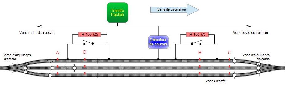

Version de luxe :
On créé une coupure supplémentaire en amont de la zone des aiguillages d'entréeet on alimente cet ensemble à travers un détecteur supplémentaire
Avantages :
  1. On est prévenu quand un train approche de la gare cachée (Buzzer ?)
  2. Si une rame est trop longue, et qu'au moins le dernier essieu est détectable, on est averti que la fin de rame engage encore les aiguilles d''entrée.
On créé une coupure supplémentaire en aval de la zone des aiguillages de sortie et on alimente cet ensemble à travers un détecteur supplémentaire
Avantages :
  1. On est prévenu si le train précédent est encore trop proche
  2. On est prévenu si la rame dépasse accidentellement la coupure "C" et continue sa route.
Remarque : les aiguillages de sortie, s'ils sont talonnables, n'ont pas besoin d'être manœuvrés, ce qui simplifie le travail de l'Aiguilleur et diminue la facture (pas de motorisation)
Nombre de messages : 1907
MessageSujet: Re: petit réseau en Saône et Loire   Jeu 7 Juin 2018 - 8:01
Cette derniere idée avec detection du courant me plait bien car simple a mettre en oeuvre ...je vais essayer de la realiser avec un detecteur simple
Juste une petite remarque il vaut mieux une resistance plus faible que 100 K si on realise un detecteur simple 20 a 30 K suffisent ...la detection se fera et les locos n'avanceront pas . On est avec des essieux graphites à une resistance entre 10 a 30 K
MessageSujet: Re: petit réseau en Saône et Loire   Ven 8 Juin 2018 - 0:03
Si la circulation peut se faire dans les deux sens, il suffit de rendre mon schéma symétrique en rajoutant les coupures "D" et u interrupteur supplémentaire par voie :
Pour chaque voie, on peut utiliser une led bicolore trois pattes.
Les aiguillages doivent bien sûr être tous commandables à distance.
Pour les commander, ma préférence va à une commande par itinéraire, par boutons-poussoirs fugitifs et matrices de diodes.
Cela peut nous donner un TCO comme cet exemple pour 6 voies :
Pour faire entrer un train en gare, venant de la gauche :
On sélectionne une voie libre (donc dont la led est verte), par exemple la voie 4.
Un appui sur le bouton poussoir de gauche pour établir l'itinéraire d'entrée.
On vérifie que l'interrupteur de gauche est bien fermé (le courant passe dans la zone "A-D")
Ensuite, deux possibilités :
  • Le train passe sans arrêt :
    On place l'interrupteur de droite en position fermé pour alimenter le tronçon "B-C"
    On appuie sur le bouton poussoir de droite pour établir l'itinéraire de sortie.
  • Le train doit s'arrêter :
    On place l'interrupteur de droite en position ouvert pour couper l'alimentation du tronçon "B-C"
Pour faire partir vers la droite un train déjà en gare :
Par exemple le train occupant la voie 3, signalé par la LED en rougee.
Un appui sur le bouton poussoir de droite pour établir l'itinéraire de sortie
On ferme l'interrupteur de droite.
