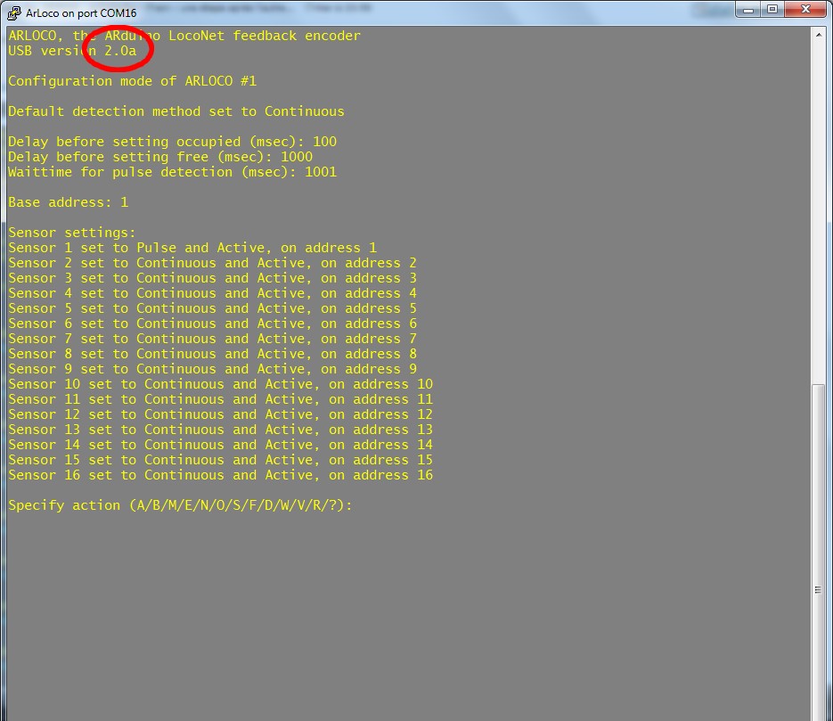

Déja, tu n'as pas la dernière version, donc il faut désinstaller le soft ArCoMoRa puis installer la dernière version (à télécharger sur le site ArCoMoRa).
Il est possible que tes problèmes viennent de là car ton ArLoco ne voit même pas les 16 détecteurs.
