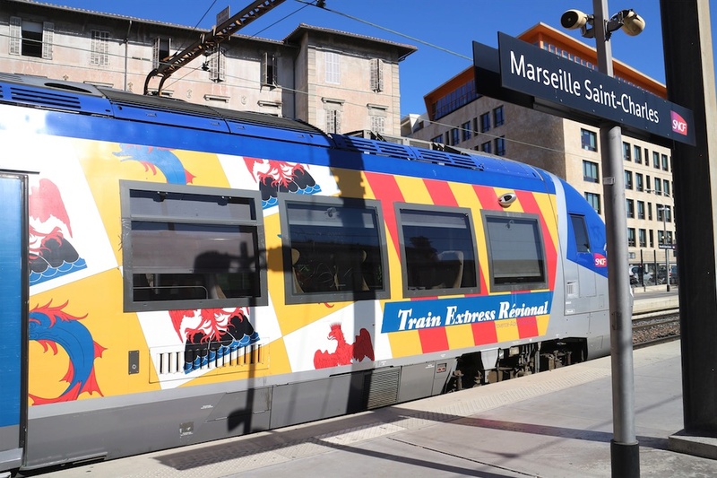

Séances de photographie sur le matériel de la Côte Bleue, entre Martigues et Marseille.
Scan des grappes du kit avant montage et création des motifs en calques sur les faces scannées, tout ça sous Photoshop.
Impression en 600dpi sur du Vinyle adhésif fin qualité photo Jet d'encre (acheté chez photopaperdirect), Vernis anti UV pour la protection, et enfin pose + vernis satiné.
Pour les vitres, un ancien protège cahier fumé mais translucide, trouvé au grenier. J'ai cherché en neuf en papeterie, mais tous ont une face granitée.
J'avais pensé aux décalcos mais c'était trop fragile à manipuler du fait de la taille nécessaire.

L'original:
N'ayant pu trouver des châssis TM-19, je me suis rabattu sur des TM-18, coupés et les bogies changés pour des TM-8R.
Merci Tonton Gilou pour les faces avant en résine: je trouve que leur travail est facile et réversible, moins rébarbatif que d'empiler les profilés et les souder.

et bien si ! J'ai juste réalisé au 1/160° le pelliculage comme celui des vrais.
Aucune difficulté pour coller le Vinyle, sans bulles, selon la technique des protections d'écrans de smartphone. On peut ainsi oser toute l'originalité  des diverses versions régionales. Le plus long fut la réalisation des motifs sur PS. Un bon dossier photos est indispensable.
Pour la cabine, avec son couvre pupitre bleu-clair j'ai recyclé les emballages de pièces pour les voitures  au 1/16° Hachette ou eagelmoss vendues en kiosque. Les préformes transparentes de ces emballages sont une source d'inspiration inespérée en autres pour les pare-brise des véhicules Vapeur 70 par exemple. Mon Berliet ex-pompier a ainsi trouvé son pare-brise bombé typique....
Pour la peinture, de l'acrylique Lifecolor est ma préférée: fluide, finement pigmentée, mixable pour obtenir la couleur désirée et rinçage à l'eau du robinet. Et un séchage ultra rapide sans odeur.
