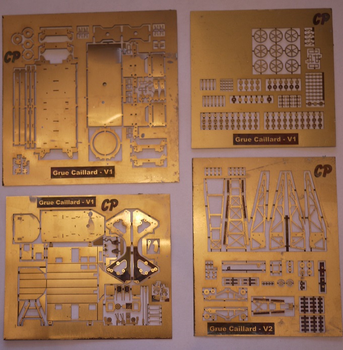

N-France vient de nous concocter la grue Caillard: une merveille de finesse.
Comment se présente le kit:
Le montage du chassis et des traverses de tamponnement ne présente pas de difficultés :
celui de cabine et de la tourelle non plus:
Ca se complique un peu pour celui de la flèche et flèchette ;
et il faut s'aider d'une loupe et 3ème main pour souder les pièces des poulies, divers renforts et articulations entre la flèche et la flèchette:
A ce stade on se retrouve avec ça:
Le plus difficile reste à faire : positionner toutes les poulies (microscopiques) ; j'ai choisi de les souder et elles ne tourneront donc pas...

Hormis les bogies, tout est 100% réalisé en gravure chimique, du châssis jusqu'aux crochets. Effectivement c'est un transkit car je ne fournis que les plaques gravées!
Je précise, les bénéficiaires de ce modèle sont déjà sélectionnés car je n'ai pas envie qu'il soit monté n'importe comment. Et en plus ce sera cadeau!
