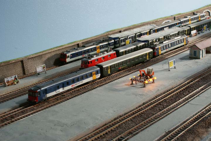

Comme tout le monde le sais, les voitures pilotes à l échelle N sont une denrée relativement rare ou alors hors de prix car se sont des petites séries réalisées à quelques exemplaires.
Pour éviter de vider mon porte monnaie, j ai donc pris mes outils en main et avec l aide d un ami qui maîtrise l Aérographe et de vieux véhicules achetés en bourse à moindre frais que j ai charcuté, nous avons réalisés quelques véhicules dont voici les photos.
Bien du plaisirs ! Et n hésitez pas à compléter avec vos propres réalisations ou commentaires.
Le BDt type II en livrée NPZ première version avec les anciennes portes, qui a été réalisé par wabu et qui se négocie en Suisse pour plus de 450€ que j ai réalisé pour un prix total de 40€ sur une base ERIAM et Lima.
La voiture pilote ABt type II à face rouge et nouveau logo CFF qui n a sauf erreur jamais été réalisée dans le commerce. Prix de revient environ 30€ sur Arnold et Lima.
J ai d autre projet en cours de réalisation que je posterai prochainement.

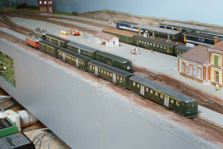

J'ai retrouvé une photo de mes voitures suisses:
Tu as deviné juste, c'est bien ce fourgon pilote que j'ai acquis il y a longtemps dans une expo.
A y regarder de près, particulièrement sur ton beau viaduc, il est moins austère et je vais peut-être le conserver.
Reste que pour une utilisation vraisemblable, il doit falloir un bon nombre de voitures pour justifier un tel fourgon, non?
Par ailleurs ce fourgon pilote ne doit pas rouler à l'étranger ou alors la fonction pilote n'est pas utilisée.
Toutes les grandes séries de loco voyageurs des CFF peuvent-elles l'utiliser en réversibilité?
Tu mentionnes une boîte à lettre externe, je ne me souviens pas l'avoir vue.
Mon réseau Jura (Français, désolé) est dans le grenier de ma maison de campagne où je ne suis pas à l'heure actuelle.
Conseilles-tu de la détailler avec un peu de peinture?
chr09
Localisation : Belp, Suisse
Nombre de messages : 2232
MessageSujet: Re: Voiture pilote CFF de construction maison    Dim 2 Juil 2017 - 16:01
En effet. les DZt n'ont jamais circulé à l'étranger. La commande multiple du DZt permettait de commander en réversibilité les Re 4/4 II (Fleischmann, Arnold ou Minitrix) ainsi que les RBe 4/4 (Arnold).
Ces fourgons ont pu être utilisés entre le milieu des années 60 et jusqu'à l'apparition des Swiss-express (1975) dans les services intervilles avec RBe 4/4. Dans ce cas, c'était une composition plutôt longue avec RBe 4/4 3-4 voitures de première classe type VU I ou II (évt. légère), restaurant , 5-6 voitures de deuxième classe et une voiture de commande. Mais dans ce cas, c'est encore l'ancien marquage uniquement qui est correct. (toi tu as le nouveau marquage).
Sinon à partir du milieu des années 70, tu trouveras les DZt en combinaison avec une RBe 4/4 dans des compositions régionales courtes. Typiquement RBe 4/4, 1 voiture de première classe (ou une première-deuxième AB) de type VU I ou légère, 2 voitures de seconde, DZt. Comme par exemple sur l'image ci-dessous (on devine la RBe 4/4 tout à droite):
Avec une recherche d'image sur google, tu trouveras de nombreux exemples de compositions avec DZt

Voilà je continue cette série des voitures pilotes CFF avec le BDt prototype léger.
Réalisation sur base Arnold avec cabine Hobbytrain.

Le fourgon pilote type Dt dans sa dernière livrée avant sa mise au rebut.
Réalisation de FMR production sur base Arnold

Voilà les deux voitures pilote que je possède pour les portes autos BLS:
Le BTi qui était la première voiture pilote utilisée pour ces rames.
Et un DZt pour les rames plus modernes. Celui ci est un peu fantaisiste car dans la réalité il s agit d un BDt mais les couleurs sont plus ou moins identiques...
En attendant celui qui devrai sortir tout soudain chez Hobbytrain.
