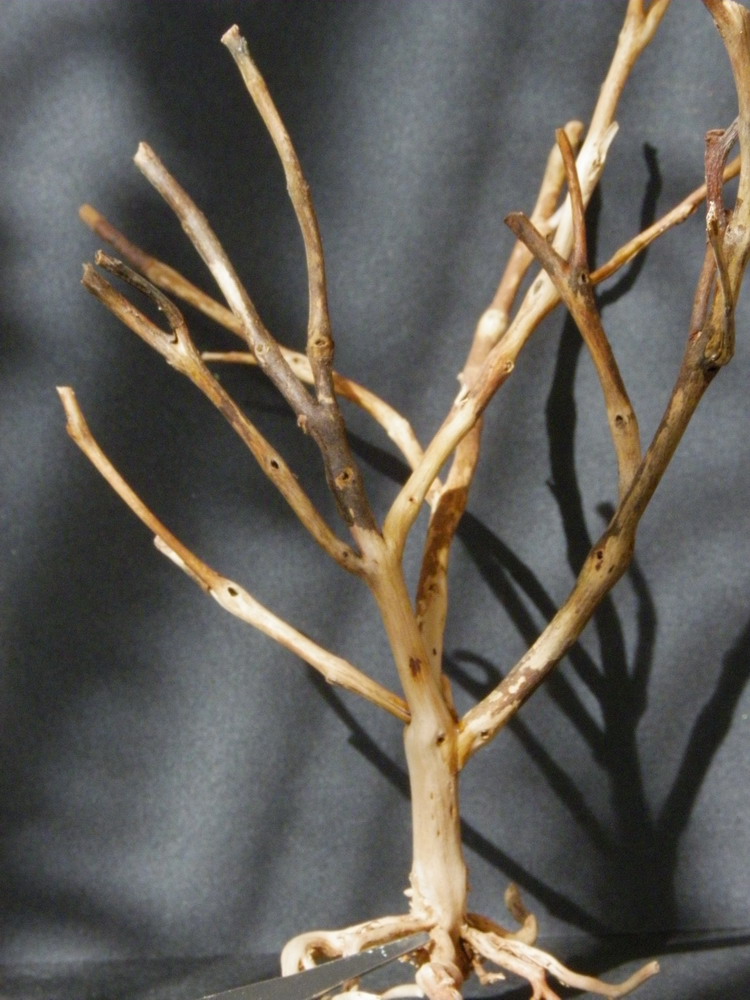

Vous connaissez peut être cette plante cultivée en pot mais pouvant devenir un arbuste, c'est le dipladénia:
En fin d'été quand la plante est fanée et à l'automne, défeuillée, je garde la plante que je mets à sécher et voilà ce que cela donne une fois l'écorce sèche enlevée
on peut garder le départ des racines!
On a là un vrai arbuste en bois miniature, il suffit ensuite de retravailler la ramure en cassant, recollant des rameaux de la même plante pour l'équilibrer et on  obtient ceci, prêt à recevoir le feuillage
http://jeanpierrebarbier.e-monsite.com
Stéalba
Localisation : Nord 59
Nombre de messages : 1763
Date d'inscription : 03/11/2012
MessageSujet: Re: Quand la nature nous aide!!!   Sam 15 Avr 2017 - 22:11
L'arbre miniature mesure 12 cm de haut , la largeur de la ramure 10 cm environ..

Par contre 12cm de haut c'est beaucoup pour du N, pour du HO c'est bon.

12 cm ce n'est pas si grand, 19m environ taille réelle. Un chêne monte à 40m, un sapin ou un épicéa 25-35m, tout dépend de l'arbre que l'on veut.

Je suis d'accord sur les tailles annoncées. Mais elles ne peuvent s'appliquer qu'à des spécimens isolés. Il faut de la place pour un arbre de 12 cm de haut et de 10 cm de largeur sur nos réseaux, par exemple un grand pré ou champ ou un parc de château.
Avec le risque que l'arbre devienne la vedette. A moins que l'effet soit désiré et c'est une option de modélisme fort honorable.
Personnellement après plusieurs essais, je me limite à 7 ou 8 cm de haut pour les plus hauts.
Celui que je présente au début de cette discussion atteint à peine 7 cm. Il me semble adapté à la voiture (taille US) et aux bâtiments qui l'entoure.

tu as raison Trois Pattes, ce genre de réalisation ne peut convenir que pour des arbres isolés comme sur une place, un carrefour, un parking ...mais la forme naturelle se prêtait bien pour faire ce genre de réalisation et il aurait été dommage de la réduire. Je trouverai bien une place pour cet arbre sur un réseau. le voici terminé.

Quel(s) flocage(s) as-tu utilisé pour ton bel arbre?

J'ai d'abord couvert la ramure avec  un produit de woodlands scénics: la poly fiber green FP 178
Puis j'ai saupoudré après encollage à la bombe des feuilles prises dans le set de feuilles NOCH 071167 ( 4 teintes de feuillages)
Ces produits, tu les trouves chez CONRAD.

Une question: lors de l'application des feuilles, panaches-tu?
N'y a-t-il pas une recommandation d'éclaircir la couleur des feuilles en haut, le bas étant plus sombre.
Cette règle est-elle réaliste à notre échelle et l'appliques-tu?

Non, je ne mélange pas les couleurs des flocages de feuilles , je prends l'un ou l'autre selon mon humeur selon que je veuille faire un arbre clair ou plus sombre, et je ne dégrade pas non plus; à l'échelle à laquelle on travaille ce ne serait pas très visible à mon avis.
