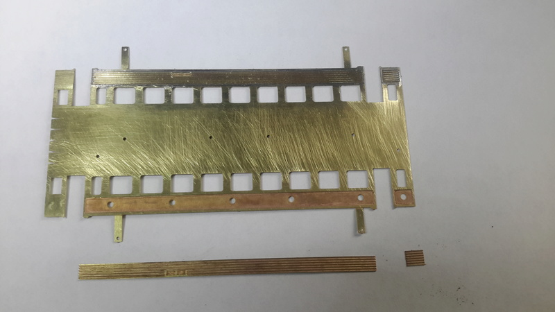

Une journée de la pluie, tentation a été trop forte, même si je ne suis pas spécialement bien équipé à Prague, je me suis lancé.
Ayant déjà expérimenté EAD en plastique, je sais, que les formes "simples " EAD sont pas si simples,  sur tout pour la rigidité et bonne courbure  de la caisse, j'ai évité reliefs en demi -gravure et rapporté des parties striés. La caisse est beaucoup plus facile à former et reste droit.
Les stries intérieur permet bien former la caisse.
le nez est simple à plier
Et on peut attaquer des détails

En regardant la doc, on voit que la première série  (X4301 à 4451,4501 à 4626 et 4630 à 4733) sont sorties d'usine avec toit lisse, les X4734 à 4742,4750 à 4796 et les X4900 avec une toiture nervurée. Les portes coulissantes c'est autrement, X4301  à  4451, 4501 à  4626,  4630  à  4733 ont été équipés de porte nervurées, de même que les  premières  X4900.  La reste en tôle plane, mais à la force d’usure et corrosion, on a changé des nervurées pour les planes, par contre on a gardé la glissière inférieure d’origine, plus fines.  Un vrai goulash.
Des grilles ventilation sont différents chez EAD mécaniques et hydrauliques  (transmission ),les hydrauliques sont à partir  X4630.
Et  je passe des autres détails.
Résultat - il y a  pour tous les goûts, la grande série unifiée est en fait très personnalisée.

C'est pas encore fini, mais ça commence rassembler à quelque chose ,vivement retour à mon atelier de peinture, on verra en peu plus. Agrandissement est impitoyable, heureusement que la peinture lisse des défauts

Bravo Jiri ! Quel avancement ! Pour la partie galbée de jonction en haut de cabine, comment as-tu procédé ?

third-rail
Nombre de messages : 244
Date d'inscription : 21/04/2008
MessageSujet: Re: L’assassin retourne toujours sur le lieu de son crime - mon retour sur EAD (et ETG )   Ven 18 Aoû 2017 - 17:50
Ça été une improvisation, vu que je n’a pas moulages en métal blanc sur la main, j'ai empilé chutes de laiton, ça marché assez bien. À Paris je testerai les moulages ,mais peut être je reste avec empilage. On verra. Sur agrandissement ça se voit - les couches laiton soudées. Sur certaines remorques et motrices il y a deux grilles a côté de troisième feu (les avertisseurs sont cachés derrière ), je envisage posséder par gravure mécanique, c'est ne pas en relief dont rajouter une pièce n ’ est pas idéal. Mais il y a des EAD sans cette grille, dont une fois plus on verra.
