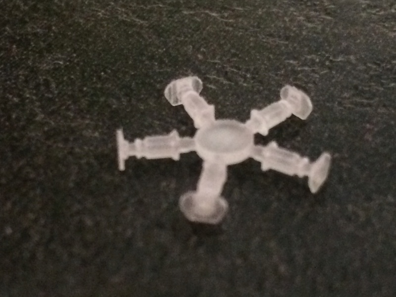

Et voilà, les prototypes des pièces en impression 3D sont arrivés:
La caisse:
Les soufflets en version déployée et repliée:
Les tampons (qui seront également disponibles à l'unité)
