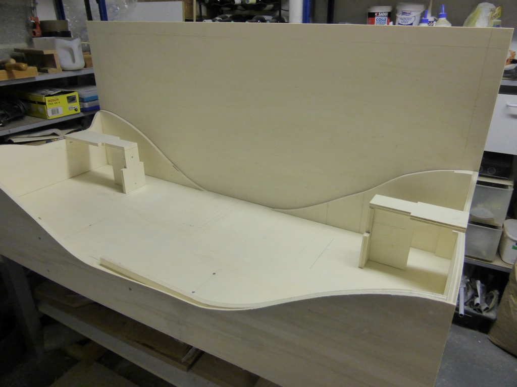

Ce fut un week-end "menuiserie" avec la construction du 1er module, le panneau en cp de 5mm est intégré pour le fond de décor.
Prochaine étape, le module gauche de 115 cm qui recevra le viaduc , 8 ou 9 arches selon, on verra.
A suivre...

J'ai profité de l'épisode de canicule pour me réfugier dans ma cave au frais et ainsi presque terminer la menuiserie des 2 modules; sur le premier par rapport à la photo précédente, j'ai ajouté le bandeau de finition (CP 3mm) qui épouse le relief prévu. Le raccord avec le module d'angle sur la droite est ainsi net. J'ai placé un pont voûté pour avoir une idée de la future tranchée.
Sur le second module il restera encore ce bandeau à coller, mais les éléments préfabriqués du futur viaduc ont été livrés et sont disposés pour donner une idée de l'encombrement total; compte tenu de la taille du module (115 cm) je vais me limiter à 7 arches, donc on y est presque. Les éléments sont "brut de décoffrage" juste posés en équilibre et viendront sous la planche elle aussi provisoire. J'ai vraiment souhaité terminer la partie menuiserie avant d'attaquer le relief et la voie qui viendra en dernier.
Le relief sera fait en polystyrène expansé (blanc) mis en forme avec un fil chauffant, j'y reviendrai plus tard.
On reprendra la construction à la rentrée et je ne manquerai pas d'en décrire les étapes.
