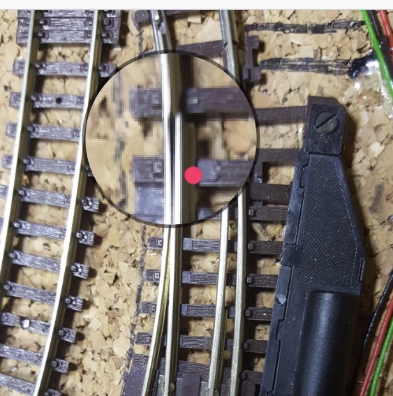

Par contre, j'ai un gros soucis avec mes aiguillages enroulés. Ma locomotive déraille trop souvent, qu'elle soit droite ou déviée. Il y a une roue qui "grimpe" sur l'aiguille et qui passe de l'autre côté et je ne sais pas comment régler ça. J'ai l'impression que l'aiguille est trop droite par rapport à la courbe et qu'elle est légèrement trop longue également...
Est-ce que je peux tenter de la courber un peu et de la retrécir légèrement ?

On voit que la lamelle n'est pas collée au rail.

Oui, exactement, mais on voit qu'elle est collée en bas de ton cercle. En plus, quand on regarde (pas sur la photo mais en vrai), la lamelle est plus basse que le rail. Est-ce une malfaçon ? parce que ça n'est pas le seule aiguillage enroulé qui pose problème. Et ils ont tous le même symptome...

Il m'est déjà arrivé sur un réseau précédent de plier la lamelle pour qu'elle touche le rail mais c'est délicat.

Surtout jamais de papier de verre même le plus fin soit-il No
Est-ce que l'aiguille n'a pas été un peu forcée à la mise en place ?
Plutôt que la lame de l'aiguille j'ai l'impression que c'est le rail qui a été contraint...
L'aiguille demande à pivoter légèrement vers le haut

je note un autre soucis , il y a un écart au niveau de l' éclisse isolante si j' ai bien vu sur la photo !
effectivement la voie ne force t'elle pas à cet endroit , ce qui dommage encore plus pour une aiguille en courbe . car si le rail force il est normal que la lame ne colle pas bien , résultat la machine déraille !
Nombre de messages : 10199
MessageSujet: Re: Le réseau de GrandCharles   Dim 10 Juin 2018 - 8:11
+1- Essaie de riper le rail gauche pour qu'il jointe, cela dégagera l'épaulement dans lequel le rail mobile doit se loger
Après il faudra voir pour ce débattement en hauteur en mettant une cale sur la longueur de la traverse mobile, mais là achtung, il faut que la traverse coulisse sans forcer

Pour en revenir à mon soucis, j'ai remplacé un morceau de voie (pas visible sur la photo ci-dessous), et il se trouve que c'est dans l'aiguille "opposée" (entourée en rouge) que le la première roue tape et passe par dessus.
J'ai vérifié sur d'autres du même modèle et il se passe la même chose.
Je ne sais pas comment régler ça.
Si vous avez une solution, je suis preneur. Je vais faire des essais sur un aiguillage et si je le perds, bah je le changerai, mais au moins, j'aurais essayé, d'autant que là, ça ne sert à rien de laisser comme ça...

Une modification sur un aiguillage en place est toujours délicate. Pour des aiguillages HO, il est possible en tenant un perceuse verticalement, de tailler en biseau l'extrémité internes des aiguilles avec ce genre de meule, sur 1 à 2 mm.
Mini meule
Il est très difficile d'avoir quelque chose de beau, mais ça marche.
Pour l'aiguille opposée, on peut limer en biseau l'extrémité coté rail, avec une lime à ongle ou une lime très fine.
J'ai aussi fini par tordre l'extrémité d'une aiguille, qui ne s'éloignait pas assez du rail, vers l'intérieur, avec une pince plate.
J'ai déjà fais ces opérations sur des aiguillages HO, il suffit parfois de biseauter un 1/2 mm pour tout rentre dans l'ordre.
Edit : En fait, c'est toujours à cause d'une seule locomotive qu'arrive les ennuis. Avec les boudins fins, ou un ressort de bissel trop fort, ça déraille.

Je pense que c'est toujours le même problème, la courbe est très forte et l'aiguille contraint vers la gauche
Il faut déplacer le bas de l'aiguille vers la droite. La lame d'aiguille à gauche sera plaquée et à droite l'angle sera plus ouvert et la roue ne devrait plus buter
