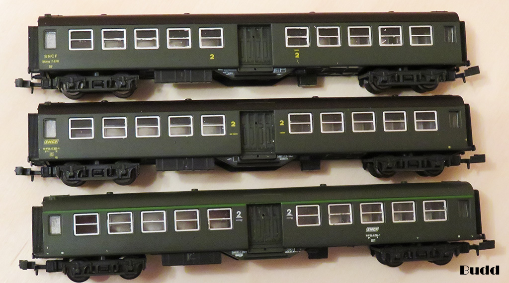

MessageSujet: Voitures "Bruhat"   Mar 22 Nov 2016 - 9:06
Je trouve ce sujet très intéressant et passionnant. Je pense que la livrée de la voiture permet, plus que l’époque en elle-même, de dater une circulation. Pour moi, la référence à l'époque n'est pas assez précise.
Je prendrai volontairement comme exemple un modèle non cité par abcm52 : les voitures « Bruhat » produites par Roco. Le chaudron est identique mais Roco a décliné ce modèle en 3 versions correspondant à trois périodes d’utilisation de ces voitures.
Les voici en image, de la livrée la plus ancienne à la plus récente :
Les premières voitures « Bruhat » ont été mises en service en 1958 (époque III). Pour éviter tout anachronisme, on ne peut donc pas les voir circuler avec des trains comprenant des voitures de 3ème classe, puisque la 3ème classe a disparu en juin 1956. De la même manière, le marquage des voitures est celui antérieur à l'application du marquage UIC. Donc, on devrait pouvoir faire circuler ces voitures quelques années après ce marquage.
Ce marquage a été appliqué à partir de 1964 pour les wagons et de 1966 pour les voitures. Le changement a été terminé en 1968 pour les wagons et 1972 pour les voitures. Donc, on ne devrait plus voir rouler sur nos réseaux cette première version de "Bruhat" à partir de 1973.
La seconde version produite par Roco est en marquage UIC avec logo SNCF jaune encadré. Donc on peut en voir à partir de 1966.
Les deux premières livrées peuvent être panachées dans la composition de trains sur la période 1966-1972. Il faut à chaque fois trouver la locomotive adaptée à la période.
La troisième version comprend toujours le marquage UIC, le toit vert (et non plus noir), et surtout la bande verte caractérisant les voitures de seconde classe. En 1978, une livrée dérivée de la livrée « C160 » est généralisée à l'ensemble du parc voyageurs grandes lignes antérieur aux voitures Corail. Le gris n'est plus métallisé et devient le gris béton 804, les portes sont unicolores, une bande vert clair signale les voitures de seconde classe, au même titre que le jaune pour les premières. Le logo SNCF encadré passe du jaune au blanc. Cette troisième version correspond donc à des compositions à partir de 1978 et jusqu’en fin de carrière (1991).
Pour en revenir à la question initiale, les voitures « Bruhat » ont été tractées par tous les types de locomotives ayant pu rouler entre la fin des années 50 et la fin des années 80 (vapeur, diesel et électrique). Mais on ne verra pas des voitures "Bruhat", ayant la 3ème livrée, tractées par une locomotive à vapeur.
Autre exemple, les voitures« Bastille » (voitures « prises de guerre » [seconde guerre mondiale]) :
- Celles produites par Roco sont en marquage UIC avec logo SNCF jaune encadré (donc de début 1967 à mi 1978).
- Celles produites par Fleischmann comportent la 3ème classe (donc circulation de 1945 à 1956).
A priori, on ne peut donc pas composer un train avec ces deux livrées de voitures « Bastille ».
