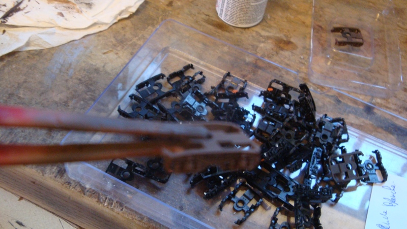

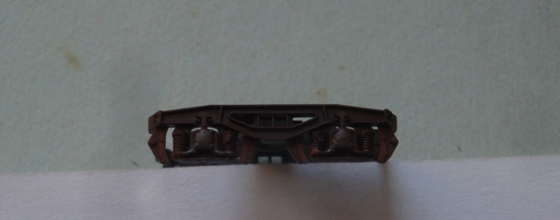

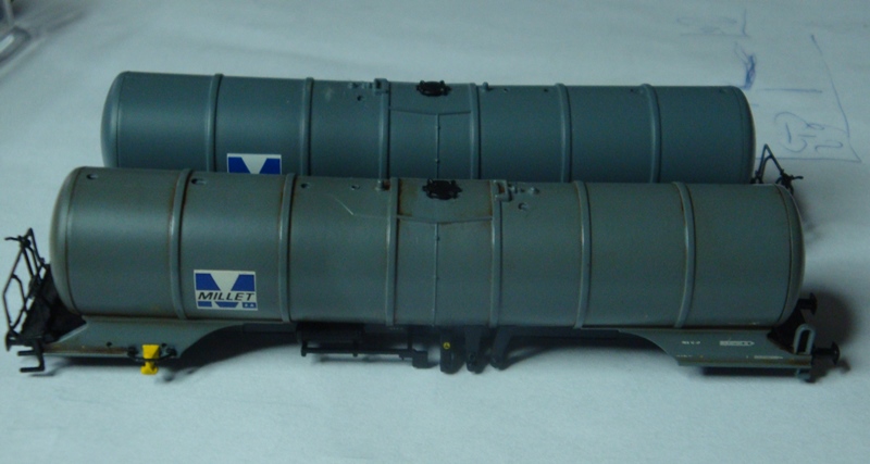

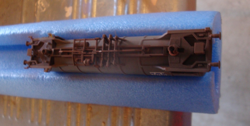

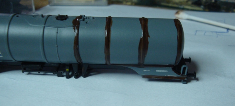

Bonjour me revoilà pour la patine de citernes a ma "façon"
peinture a l'huile terre ombre brulée diluée sur les renforts et les angles de la cuve
essuyage comme on veut +ou -
passage a l'aéro d'un voile tamiya XF64 du dessous de la caisse et les bogies
essieux en  XF68 d'un geste circulaire pour recouvrir l'arrière de l'essieux en même temps
voile de XF52  sur toute la caisse et les passerelles
léger voile de noir tamiya de haut en bas dans l'axe du bouchon de la cuve
pour les modeles avec une bande noire entre les cerclages du milieu,je l'ai plus appuyé
c'est tout avec l'aéro dont tout est dilué a 50%
jean-marc 71
Localisation : Lessard en bresse_ Bourgogne
Nombre de messages : 996
Date d'inscription : 01/01/2009
MessageSujet: Re: Patiner son matériel roulant ?    Aujourd'hui à 14:27
trace noires modelmates pour les traces hydrocarbures sur la cuve
passage d'un lavis avec peinture AK pour que les bogies ne soient pas trop uniforme
flancs de bogies humbrol 87 pour les boites d"essieux et 113 pour les sabots de freins au petit pinceau et passage de terre a décor pour salir
graisse sur les tampons avec de la gouache épaisse noire
lavis sur las plaques d'immatriculations et remise en place
voila en gros comment j'ai procedé,désolé pour la petite qualité des photos
