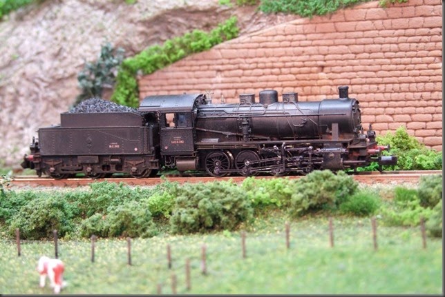

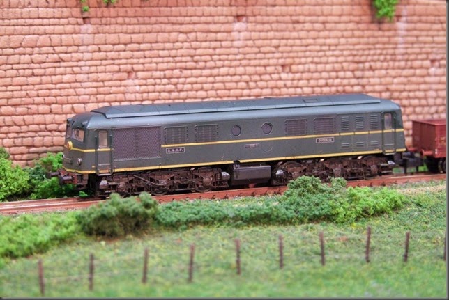

Pour ma part j'ai fait le grand saut et j'ai confié ma rame, car j'en avais marre de voir de belles rames de la même couleur sur mon réseau, j'ai un bon copain qui patine très bien et je lui ai confié une A1A A1A 68000 Mabar ainsi qu'une rame de céréaliers Artrain et voici le résultat (réseau Lille Modélisme) :
La 68000
Les céréaliers
La rame en action
Je trouve ceci tellement magnifique, c'est vraiment dommage que la patine ne soit pas plus développé en N.

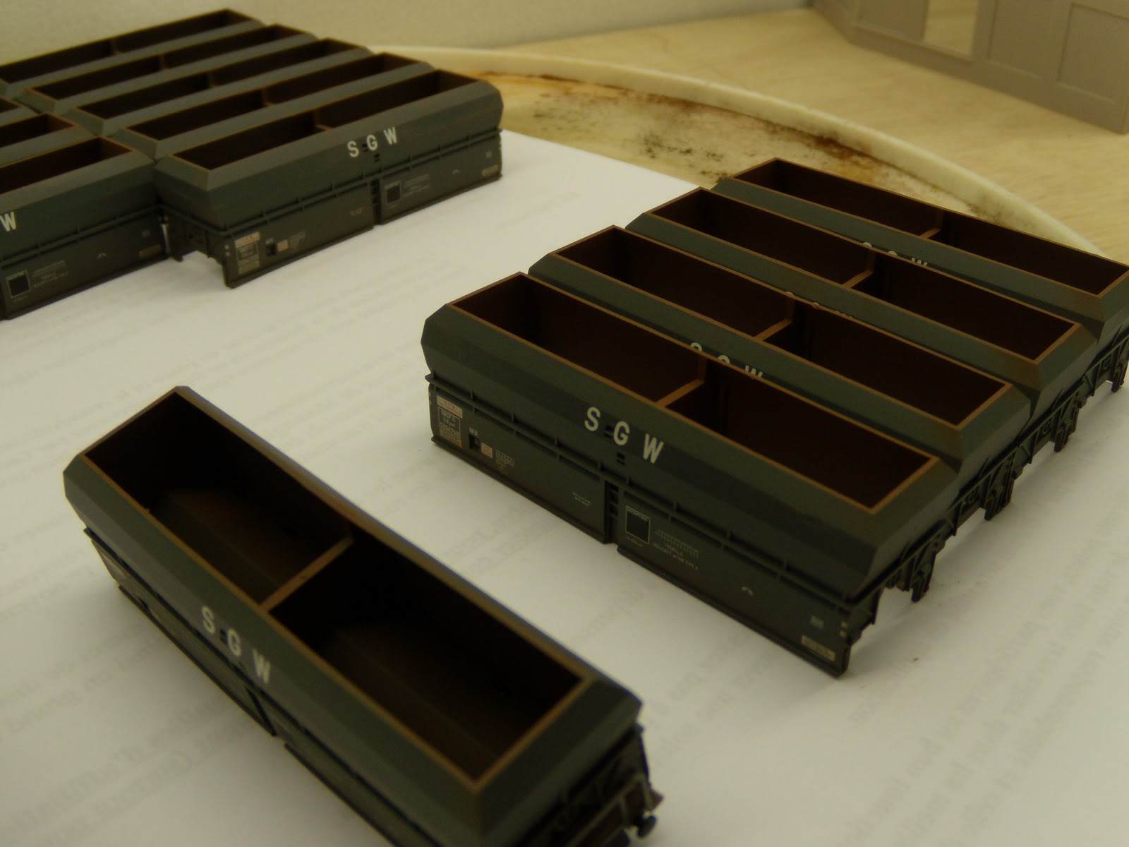

J'utilise plusieurs techniques :
L'aérographe ,avec les produits AMF 87 , la terre à décor , la peinture à l'huile et plus récemment les produits de chez AK ou MIG Ammo qui sont issus du maquettisme militaire.Je vais essayer aussi les "oil dots" bientôt.
Le forum Loco revue et son post consacré à la patine est la page à suivre ...
Ayant longtemps fait du 1/35 eme c'est là aussi qu'il y a beaucoup à regarder sur les forums.
A notre échelle par contre le travail se doit être subtile.Sinon cela ne s'appelle plus de la patine mais de l'encrassage .il y a je pense pour au moins l'époque 3 et 4 un fossé en ce que nous pouvons imaginer et l'état réel .Ce n'est pas le cas du matériel en fin de vie ou abondamment utilisé( minerai ,pulvérulent , hydrocarbure)
Cette une vision des choses comme le modélisme en général.
Il y a de nombreux articles ,livres .Il faut se documenter et se faire la main sur des wagons à bas prix pour comprendre et ensuite se lancer.
Un blog très intéressant
http://becasse-weathering.blogspot.fr/
http://1.bp.blogspot.com/-AytgbEzd-qw/TVrS95LjbxI/AAAAAAAAC5E/M_V4kGg7l_U/s320/DSCN3810.JPG" border="0" alt="" />
