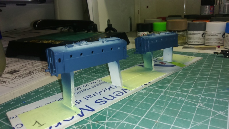

je suis un peu agacé par un vendeur qui se fou de moi et du coup je me demande qui a raison, je lui ai acheté du bleu pour peindre mes fourgons chaudières i y a quelque temps et je trouvais le bleu des faces trop foncé, après des mails sans réponses ce qui a le don de m'agacé encore plus, à Orléans je vais directement les voir et c'est pas Christophe que j'ai vu mais un gars qui avait le style "rien à foutre" et qui me dit qu'il existe que deux teintes de bleu, le foncé et le clair...
moi ce qui m'agace c'est qu'il me semble que le bleu clair est hyper foncé, mais lui me dit que non, que c'est moi la qui ne connait rien et qu'il est limite sexiste.
bleu clair 205
voici le bleu clair de DECAPOD
alors est ce jouer et la sncf qui se trompent sur le bleu clair?? existe t'il une autre couleur?

Nombre de messages : 3450
MessageSujet: Re: bleue diésel SNCF   Ven 18 Nov 2016 - 20:40
donc si je dois repeindre cette machine, qu'elle couleur prendre pour le bleu clair?
sur cette image on voit bien qu'il y a plusieurs teinte de bleu

merci Jacques, c'est effectivement la couleur de la BB66000 que j'aimerai retrouver car on a du matériel diésel clair autre que la BB66000, je vais voir aussi du côté de interfer
Nombre de messages : 2584
MessageSujet: Re: bleue diésel SNCF   Dim 20 Nov 2016 - 7:31
C'est le bleu de la 66000 Piko qui est trop clair.
Mais, comme plusieurs personnes l'on déjà dit, les teintes des engins réels s'éclaircissent vite avec le temps et le soleil.
Sur la photo que tu as postée, il faut éliminer celle qui a des filets jaunes, car le bleu de cette livrée n'était pas le "bleu clair diesel". Si on regarde les 2 autres 66000, on voit que celle tout à gauche de l'image est plus foncée que sa voisine, déjà un peu délavée.
J'habite dans l'est, les 66000 que j'ai pu voir étaient en fait des 66400 de Chalindrey, au bleu assez foncé. Chaque fois que je voyageais vers le sud et que les attentes de correspondances à Lyon ou Avignon me permettaient de voir passer des 66000, je les trouvais beaucoup plus délavées que celles de Chalindrey...
J'ai repeints partiellement (pour éviter de recouvrir les inscriptions) mes 2 BB 66000 Piko en "bleu clair diesel" Interfer qui est plus foncé que le bleu choisi par Piko, et je les trouve déjà plus satisfaisantes.
