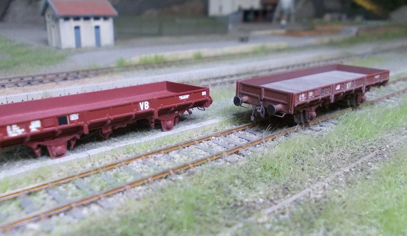

LaurentB a écrit:
Re-bonjour,
pour encourager ceux qui sont à la limite de craquer, que ce soit pour les DEV46 ou d'autres kits de TJ Modèles...
Je me permets un petit hors sujet par rapport à ce que j'ai écrit hier, voici une petite photo de mes plats Ocem 29.
Bonne journée à tous, salutations amicales.
Bravo pour ces plats OCEM 29 Laurent, ils sont magnifiques!

Guy, GK, Thomas,
merci pour vos appréciations sur les plats Ocem 29!
