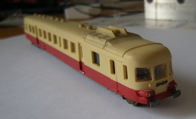

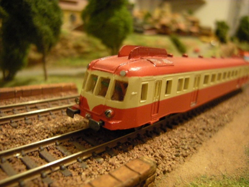

Pour le rouge autorail , l'utilise la ref humbrol SATIN SM330
Pour le crème , je fais un mélange de blanc satin humbrol avec une pointe de jaune humbrol 24.
Selon l'intensité du crème désiré , on peut rajouter une toute petite pointe de gris.
bien sure , il faut faire des essais préalables
ci dessous quelques photos que j'ai sous la main
