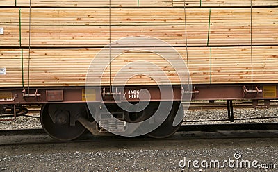

C'est encore un article de mon maître vénéré, dans lequel on retrouve notamment un chargement de grumes : des baguettes de bois tailladées, rapées irrégulièrement et enduite de goudron (ou patine à bois noble, dans les magasins d'art). En N, des piques à brochettes devraient faire l'affaire pour des petits troncs fins (genre peuplier), pour des plus gros genre chêne, tu peux prendre des baguettes cylindriques en balsa mais sans exagérer le diamètre ; 5 mm c'est déjà 80 cm, ça fait beaucoup. Regarde des photos de véhicules réels pour orienter.
Pour les planches, c'est plus compliqué :
L'exemple est nord américain, mais l'utilisation du ferroviaire en Europe pour le transport de planches doit y ressembler. Ici des planches de charpente. Le problème est la représentation de ces planches fines et serrées les unes sur les autres. A vue de nez, en N ces planches feraient 1/2 mm. Alors coller 16 lamelles de balsa les unes sur les autres... bof. Sinon voici ce qu'a fait un HO'iste :
http://modelitrain.eklablog.com/atelier-modelisme-c540109/8?noajax&mobile=1
Là en revanche, ça fait des planches très épaisses...
Bonne recherche !
