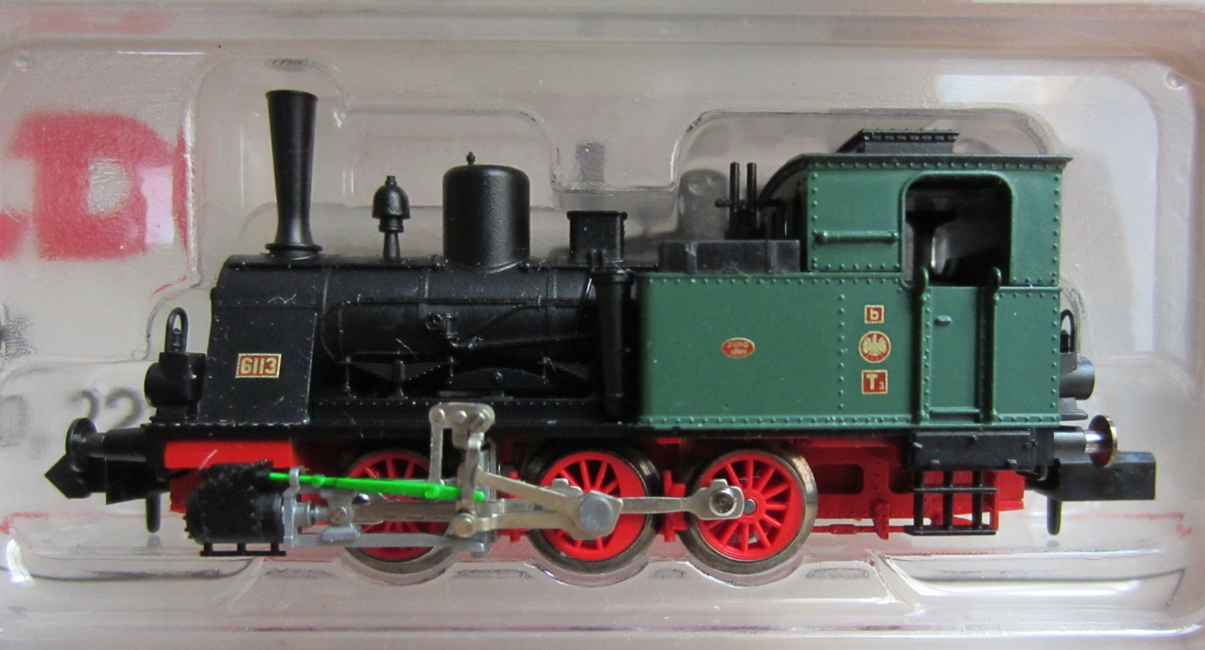

J'ai fait l'acquisition de ce modèle en très bon état mais qui présente quelques soucis de roulement côté bielles.
Outre le fait qu'elle a tendance à cahoter de l'avant par moment et qu'elle présente un point dur, c'est la première fois que je vois une pièce de bielles qui a tendance à sauter toute seule quand on manipule la loco. scratch   Comme certaines autres Arnold, les bielles sont un mix entre pièces métal et plastique, et c'est une pièce plastique qui saute. Des 2 côtés en plus. Faut dire qu'elles ne semblent pas formidablement bien fixées, il n'y a que 2 micro ergots qui les lient à l'ensemble. A la limite, je me demande même comment elles tiennent.  elephant  On peut les remettre avec une pince à épiler, ça prend un petit moment mais c'est assez simple.
A votre connaissance, s'agit-il d'un soucis connu de cette série (2220,2226...)  ?
Merci d'avance. Very Happy
Photo du modèle en question, avec surlignage de la pièce "sauteuse".

Salut OZR
Elle se défait par l'arrière ?

Oui j'ai l'impression que les picos sont très courts, du coup elles semblent tourner sur elles-même et puis ensuite elles tombent. Heureusement que la première fois c'est arrivé sur la table, sinon je ne suis pas sûr que je m'en serais aperçu tout de suite. C'est étrange comme montage... scratch
Bon cela dit, ça n'explique pas le point dur puisque même sans la pièce, elle sautille avec un "clac-clac-clac" très bruyant dont je n'ai pas encore pu localiser l'origine.

Je pensais à vérifier si tu ne vois pas une différence avec une autre loco identique pour être sûr que sur la tienne les pièces sont en bon état et bien placées.

Tu as eu une très bonne idée Julien, merci, j'ai trouvé 2 modèles identiques en HiRes et dans les 2 cas cette pièce n'est pas à sa place. What a Face
ICi elle est dans la position "tournée sur elle-même" que je mentionnais (cliquer sur la 2e photo de la page, ell s'ouvre en grand format)
ICI  elle est sortie de son logement et est trop en arrière, ça se voit aussi grâce à la pointe avant qui n'est plus dans son logement.
C'est donc probablement un problème de conception de cette série.
Bon ça résout pas le problème du point dur mais on progresse. Smile

Ben sur ma photo, la bielle est à sa place en fait, les picots sont dans leur logement (se qui n'empêche pas de finir par se barrer).
Ce qui est intéressant avec les 2 liens, c'est que ça montre la progression de ce qui se passe quand la pièce finit par bouger : vrille/recul. Finalement je suis étonné qu'elle y soit encore vu la facilité à laquelle elle tombe.

Y'aurait pas une usure sur les picots ? Et d'ailleurs les roues ne montrent aucune trace de roulement ?
onzeroad
Nombre de messages : 1706
MessageSujet: Re: Arnold BR 89.7 T3 2226 - Problème de bielles   Dim 13 Mar 2016 - 21:31
Pas évident à déterminer, les roues sont un peu brunies, du coup je ne sais pas.
Nombre de messages : 1721
MessageSujet: Re: Arnold BR 89.7 T3 2226 - Problème de bielles   Dim 13 Mar 2016 - 21:36
Si le bruni est uniforme elle n'a pas tourné, mais s'il est marqué .. (passé en brillant..)

Alors elle a dû tourner. Il est donc possible qu'elle ait été démontée (même si les vis sont impeccables) et si elle marchait mal, ça peut expliquer son état impeccable par ailleurs si elle restait dans sa boîte. What a Face
Je vais la retourner au vendeur.
Mais cette histoire de bielle sauteuse, ça signifie que c'est un modèle à éviter ce qui m'ennuie un peu car je l'aime bien.
