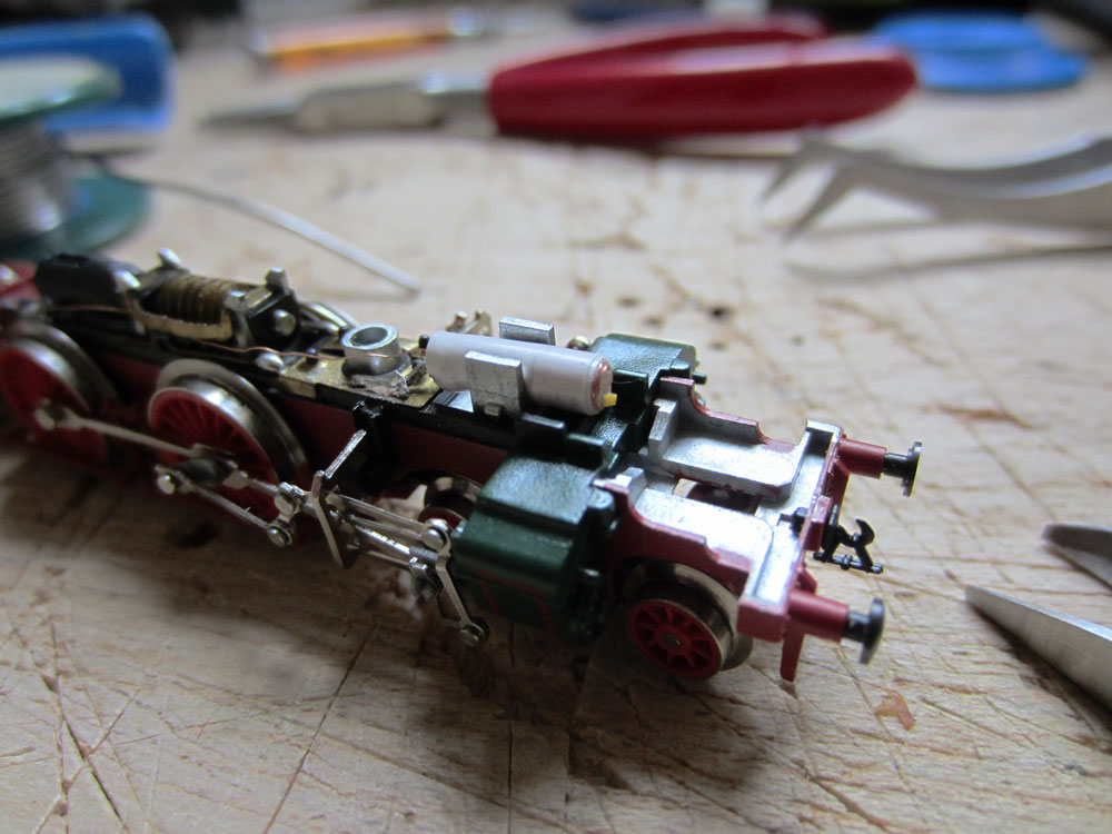

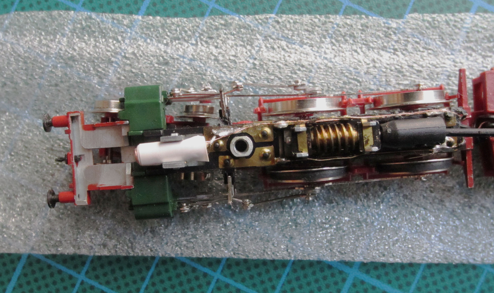

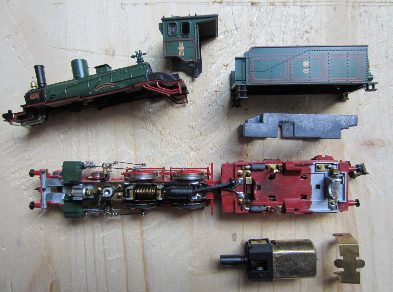

Je suis en train de digitaliser une BR36 P4.2 Arnold.
Je n'ai pas trouvé beaucoup d'info sur internet, hormis cette page mais ça manque d'infos précises et de photos.

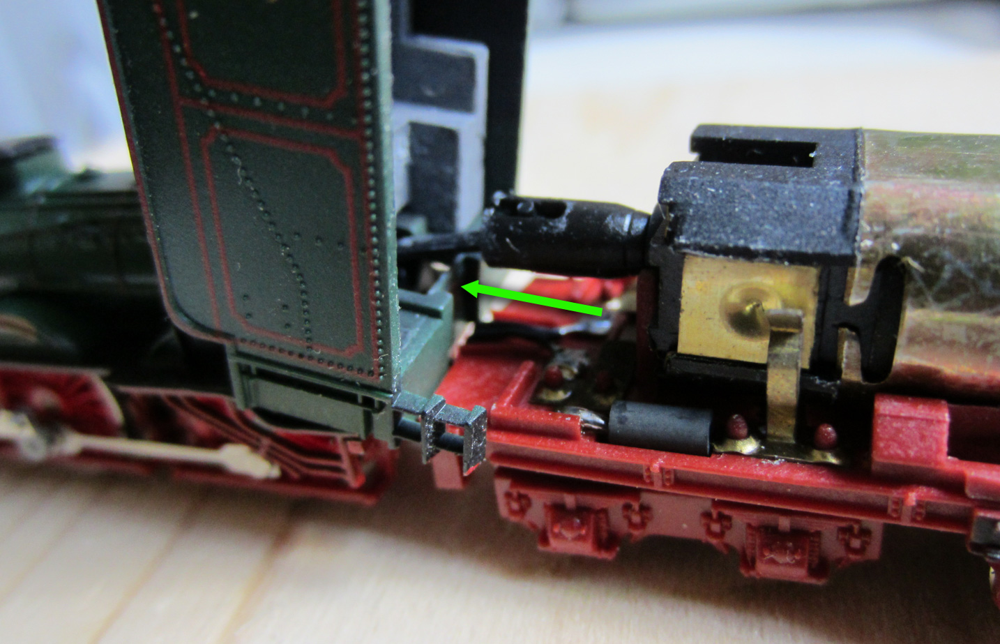

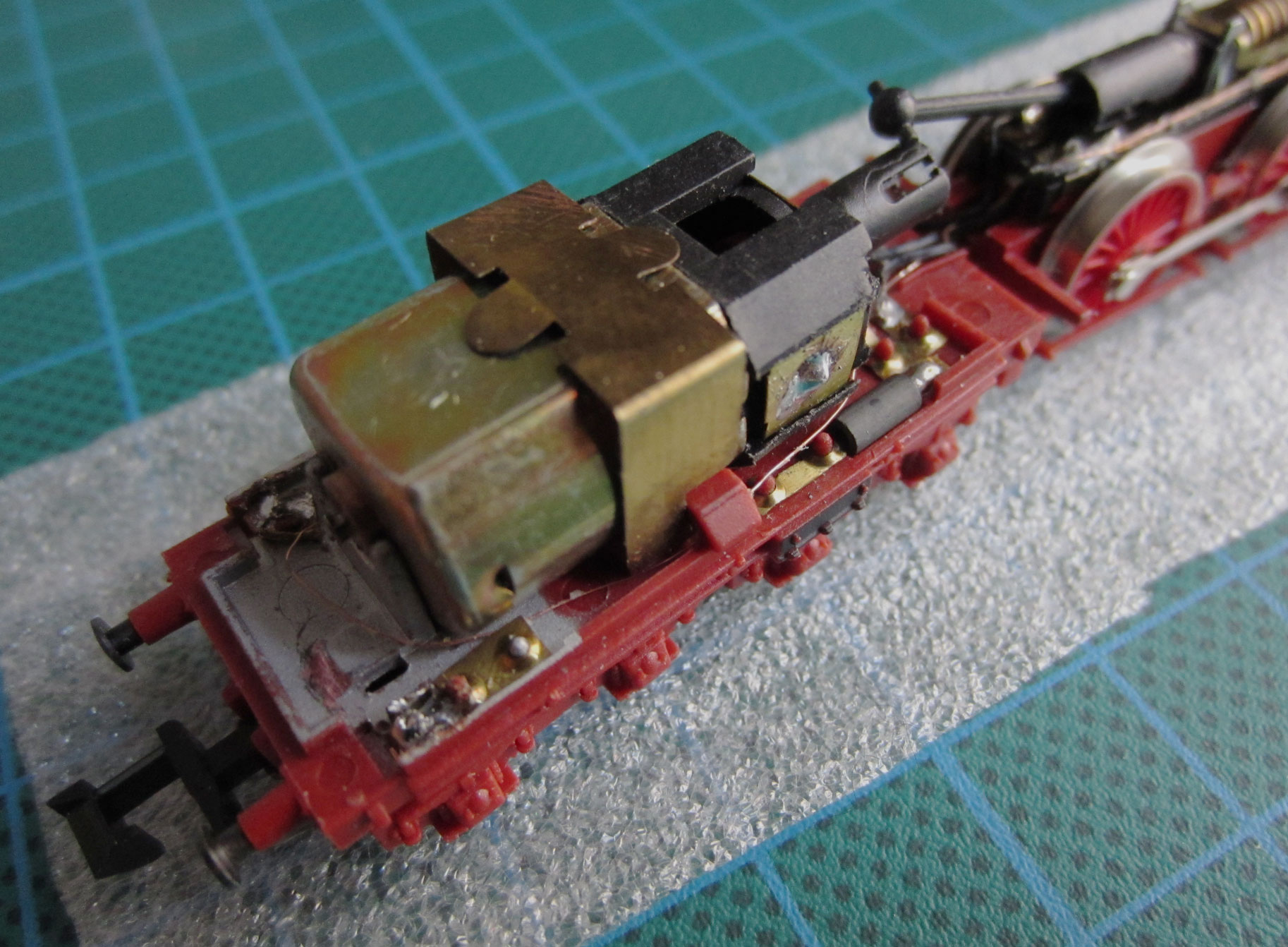

La caisse du tender ne peut être enlevée sans détacher le cardan. La seule solution que j'ai trouvée pour le désolidariser... tirer dessus.  Neutral
(j'ai sorti le moteur et tiré dessus vers l'arrière)
Par contre j'ai une interprétation complètement différente de celle de l'article ci-dessus concernant le câblage de la lampe avant.
L'article indique qu'on peut réutiliser les deux fils noirs, censés alimenter la lampe. Or ce que je constate, c'est que ces fils sont connectés à une platine dans la loco qui supporte également des frotteurs pour la prise de courant sur les roues principales...
J'ai la berlue ou bien ??
J'ai l'impression qu'il va falloir faire passer au moins 1 câble pour ré-alimenter la lampe. Je vais tenter le cablâge sans fil commun (retour directement vers l'un des rails), ça fera un fil de moins à faire passer. Vu la place disponible entre le cardan / la vis sans fin et la paroi, c'est pas du luxe.
Pour placer le décodeur (Digitrax DZ125), je vais couper un bout du poids pour faire de la place. Je pensais utiliser un disque à tronçonner sur Dremel, ça vous semble adapté ?
D'une manière générale, toute infos/avis/liens seront bienvenu. Merci ! Smile
Si tout ça fonctionne, au moins ça fera un second tuto pas à pas pour cette loco. Smile

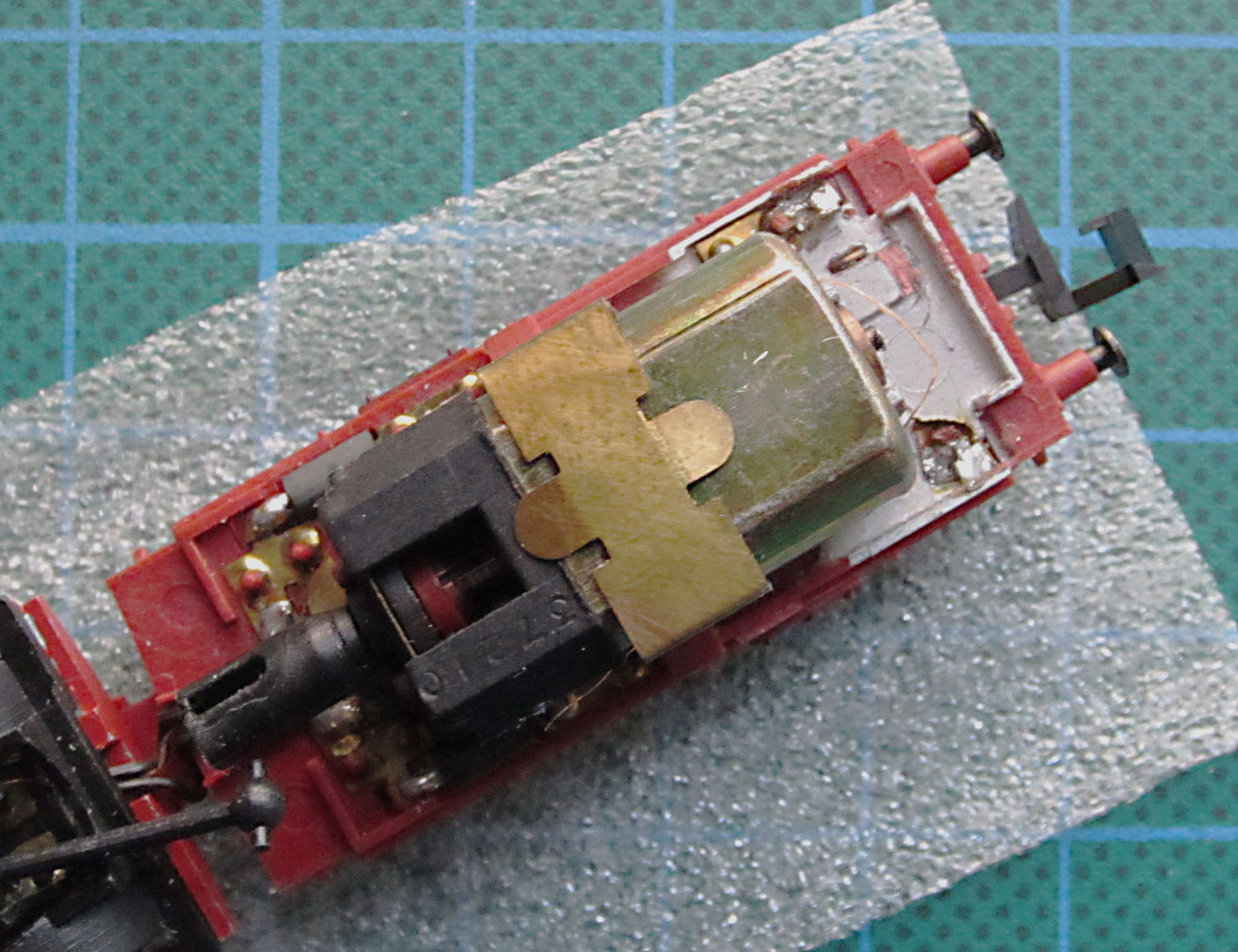

Hello,
Merci Francis, ça m'a (peut-être) donné une idée pour le remontage : je vais voir si le 1er essieu du tender ne permet pas de le désolidariser de la loco... ça sera plus pratique.

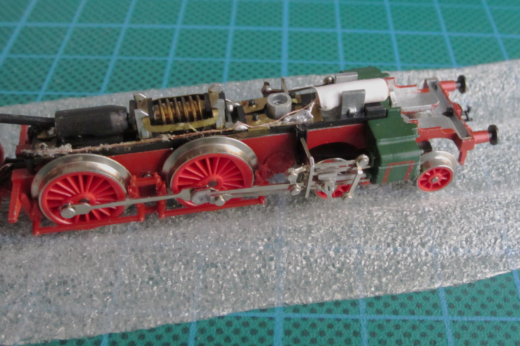

J'ai passé l'après-midi à voir comment j'allais pouvoir remonter tout ensemble, avec ce p***** d'arbre d'entrainement qui est vraiment une idée de con en ce qui concerne le démontage.
J'ai pris l'option de mettre le décodeur à l'arrière du tender (suivant le tuto déjà cité, mais très sommaire). Du coup il faut faire revenir les fils jusqu'aux charbons du moteurs. Mission impossible tellement le jeu est faible entre la coque du tender et le moteur.
J'ai tout de même trouvé une piste à creuser, en faisant passer les fils dans le clip latéral : comme il est creux, il y a un petit espace suffisant pour au moins 2 câbles.
En revanche j'ai toujours un os avec les feux avant (feux arrières condamnés par le décodeur). Avec du 18V sur la voie, je suis un peu au-dessus du voltage de la lampe. Du coup j'ai une résistance (axiale !) à caser Neutral et pour le moment je sèche pour voir où je vais la loger... je vais peut-être devoir passer à une résistance CMS.

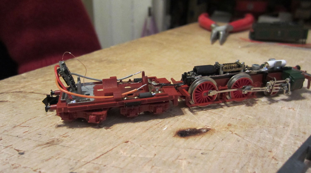

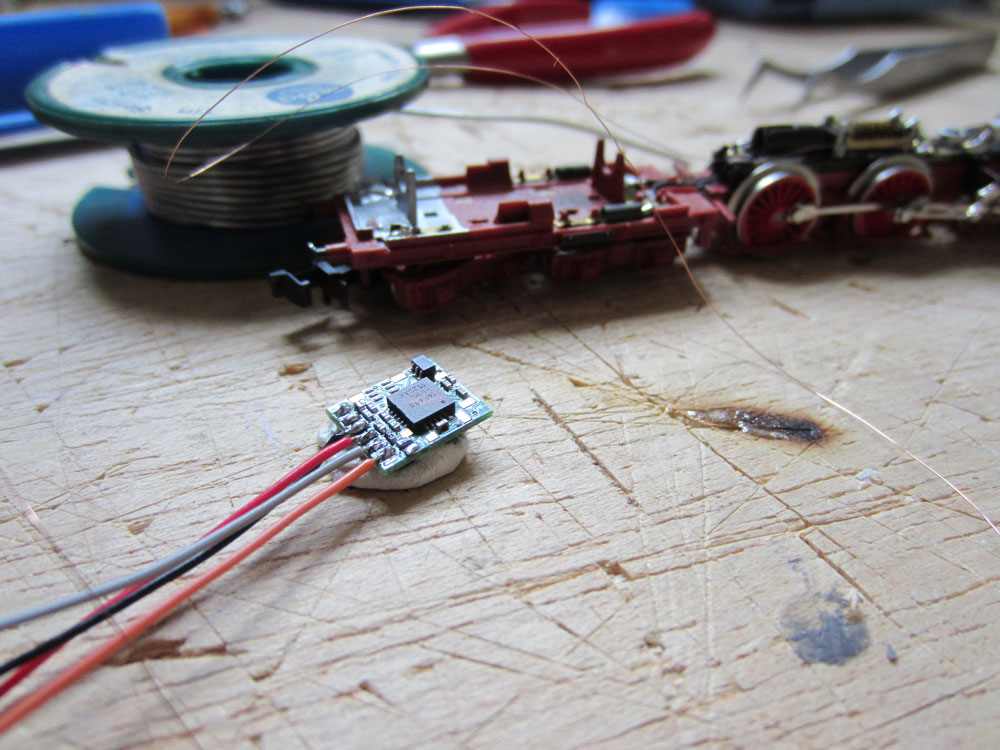

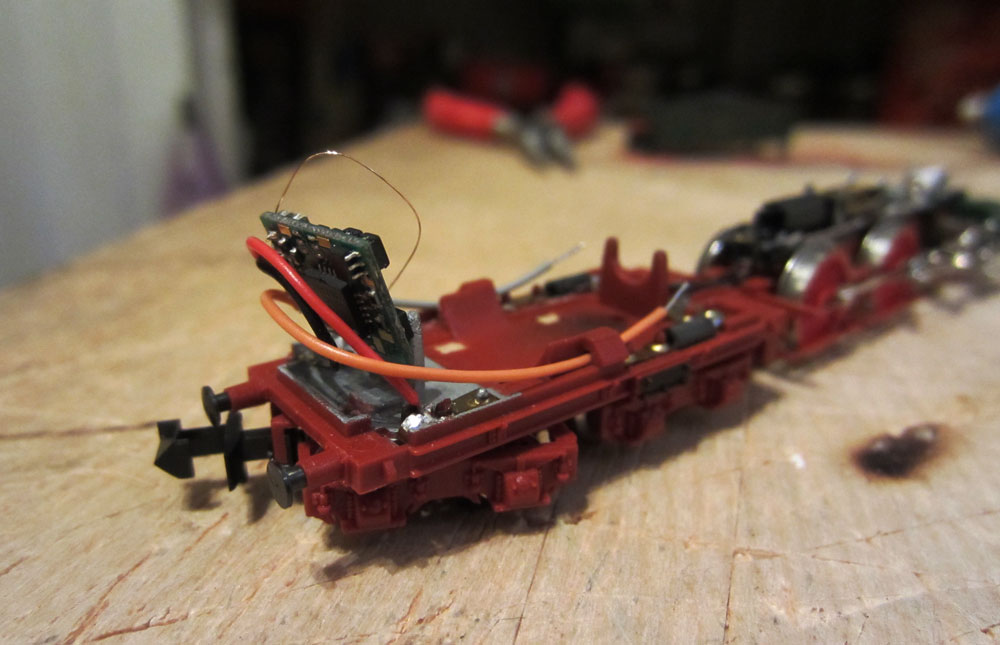

Compte tenu du circuit d'alim des feux avant de la locomotive, j'avais besoin de tirer un nouveau câble depuis le décodeur logé dans le tender. De plus, je n'avais pas la place d'intercaler une résistance axiale avant la lampe dans le corps de la loco (18V sur la voie en numérique, lampe existante prévue pour du 14-16V de mémoire).
J'ai opté pour remplacer la lampe par une LED sur fil d'émail, ce qui m'arrange bien pour limiter l'encombrement dans la chaudière et du fil qui retourne jusqu'au décodeur. J'ai monté la led sur la résistance à l'aide d'un petit tube en styrène et de ruban adhésif. Le tout tient dans le berceau de l'ancienne lampe.
Voici le décodeur, débarrassé des fils inutilisés et de la gaine de protection, afin de gagner de la place. J'ai remplacé la gaine par du ruban adhésif pour l'isolation électrique.
Au passage, j'ai ressoudé tous les fils qu'on voit sur la photo : les soudures initiales avaient fini par lâcher suite à mes premières tentatives d'aménagement du décodeur dans le tender, à plier les fils pour qu'ils occupent le moins de place possible...
Voilà la bête en place, avec le fil émaillé qui part vers la led des feux avant.
Notez le passage des fils "dans l'épaisseur du clip de la coque" : ça permet d'éviter que les fils ne déforment la coque au remontage, vu qu'il y a vraiment peu de place dans le tender.
Bon, ça c'était la partie sympa.
Depuis que je l'ai remontée, rien ne va plus. Le décodeur siffle dès que la voie est sous tension. Elle part parfois en trombe, et quand elle démarre à peu près gentiment (mais avec un ralenti très saccadé) elle finit par ne plus écouter les ordres de la centrale une fois qu'elle roule avec un peu de vitesse.
J'ai deux hypothèses :
- court-circuit dans le montage du décodeur : j'y crois moyennement, vu qu'elle fonctionne *très bien* en régime analogique.
- surchauffe / dégradation des composants pendant le soudage des fils du décodeur : fort possible, je suis pas un as à cette échelle, j'y ai passé un peu de temps pour arriver à mes fins.
Bref, on va tenter une greffe avec un Uhlenbrock 73400 pour essayer une marque différente des Digitrax. Vu la place disponible, c'était ça ou un Kuehn N025 ou un Lenz Silver mini+.

J'ai donc installé un Uhlenbrock 73400 dans le tender, et j'ai fait rouler la lok tender ouvert : une merveille de ralenti. A cette étape, je n'avais pas encore branché la lampe.
J'ai ensuite ajusté les fils, soude le fil émaillé de la lampe avant sur le décodeur et j'ai refermé le tender : et là, c'est parti en sucette comme avec le Digitrax, comportement erratique, etc. Evil or Very Mad
Les petites ferrites sur les conduites cuivrées du tender se sont mises à sifflent à force de vibrer (ce qu'elles ne faisaient pas lors des essais tender ouvert). Ça vous évoque quelque chose ?
En attendant j'imagine que le décodeur est grillé...
Soit j'ai fait une boulette dans les branchements, soit il y a un CC que je ne vois pas.
Pour la lampe, j'ai pris l'option de ne tirer qu'un seul fil :
sortie lampe du décodeur <-> fil émaillé <-> led <-> résistance <-> retour rail droit via le châssis
Ça vous paraît correct ?
Ci-dessous des photos du retour châssis :
Côté tender, le châssis est en plastique. J'ai coupé les lamelles d'alimentation du moteur, et retiré le berceau pour la lampe arrière afin de loger le décodeur à la place.
Dernière option : le contre-poids qui fait CC (bien qu'il ne semble pas toucher les pôles latéraux du moteur) ?
Sauf si vous voyez autre chose ?
