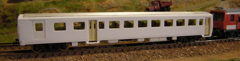

Voici la remorque xr6000.
il manque encore quelques petits détails.
J'avais déjà réalisé cette voiture mais le modèle maître avait mal vieillit.
Merci de vos remarques afin d'améliorer le modèle.

Elle me parait super! tu nous prévoit un petit moulage? Very Happy
Nombre de messages : 9569
MessageSujet: Re: nouveautés de Philippe fabre   Jeu 1 Oct - 22:02
FABRE PHILIP a écrit:
les dossiers sont trop plats à mon avis. Il devrait y avoir une légère forme en V scratch scratch mais je n'en mettrait pas la main au feu Wink
Nombre de messages : 1956
MessageSujet: Re: nouveautés de Philippe fabre   Jeu 1 Oct - 22:15
Qu'est ce que tu appelles dossier ?
Je ferai un moulage car les portes ne tiennent pas très bien dans l’état actuelle.
(le collage cyano résine sur carte plastique n'est pas performant dans le tps.)
je ferai ainsi les différents coloris qui ont pu exister.

Bonsoir Philip sur la photo elle parait moins haute que le x2200 et sur l'article consacré à cette remorque ou sur celui du x 2800 il parle de sa hauteur importante. Est ce un effet d'optique ?
MessageSujet: Re: nouveautés de Philippe fabre   Jeu 1 Oct - 22:49
Les quelques photos ou l'on voit cette remorque derrière un X2200 OU 2100 montre que la remorque est un peu plus basse.
MessageSujet: Re: nouveautés de Philippe fabre   Jeu 1 Oct - 23:03
je viens de comprendre pour le dossier et effectivement il y a un léger angle sur les faces.
Je me suis inspiré de cette photo ou cela n’était pas très marqué.
mais on voit mieux sur celle ci
Cela ne va pas être très facile de rattraper l’erreur.
MessageSujet: Re: nouveautés de Philippe fabre   Jeu 1 Oct - 23:06
c’est ceci
par rapport aux faces latérales
voici une photo d'un membre de photos de trains.net «litoralazuréen» où l'on voit assez bien la cassure médiane
le dossier n'est pas plan
MessageSujet: Re: nouveautés de Philippe fabre   Jeu 1 Oct - 23:08
effectivement pas facile à reprendre

Avant la réalisation en plastique, je devrais d'abord réaliser et présenter sur le forum un proto en papier pour avoir tous les avis.
Mais comme j'ai tendance à vouloir faire trop vite , le modèle final à toujours des petits défauts.
Je ne ferai pas de moulage des bogies. Il faudra en récupérer sur des voitures d'occasion.
Voici ci dessous un petit tuto.
Je suis désolé mais je n'ai pas pris le tps de prendre beaucoup de photos
confection de la caisse
Les portes sont en résine
confection des phares
Confection du chassis
Reste a faire les petites aérations sur la toiture.
Mise en situation avec le x2200 mikado train
