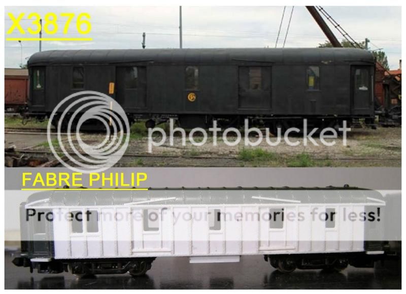

Les pivots de bogie semblent plus près des extrémités sur la photo de wagon réel (grosso modo, ils sont situés à la verticale du centre des fenêtres).
Nombre de messages : 10757
MessageSujet: Re: nouveautés de Philippe fabre   Jeu 26 Fév 2015 - 9:11
Tu as raison Dmarrion, l'extrémité des bogies arrive très près des marchepieds
MessageSujet: Re: nouveautés de Philippe fabre   Jeu 26 Fév 2015 - 10:08
tout comme les portes du fourgon qui sont lisses, pas facile quand même de tout bien faire du premier coup et le proto est déjà extraordinairement beau, un travail d’artiste et de patience et surtout de préparation sur plan.
Bravo l’artiste.
Nombre de messages : 2920
MessageSujet: Re: nouveautés de Philippe fabre   Jeu 26 Fév 2015 - 11:06
Tu as raison Murielle, il est clair que je me contenterais bien volontiers du proto tel qu'il est !
Et puis rapprocher les pivots des extrémités, ça veut dire aussi raccourcir les attelages, vérifier que rien n'entrave les mouvements des bogies aux nouveaux emplacements et charcuter le cas échéant pour que ça passe, etc...
MessageSujet: Re: nouveautés de Philippe fabre   Jeu 26 Fév 2015 - 12:06
Philip a très bien fait de positionner les bogies comme cela ,pour conserver l'attelage d'origine pour ne pas être trop loin entre caisse
C'est un compromis ,mais qui évite bien du travail autrement .....pose d'attelages a élongation sur châssis avec ablation du système sur bogie d'origine
Nombre de messages : 9569
MessageSujet: Re: nouveautés de Philippe fabre   Jeu 26 Fév 2015 - 14:13
X 3876 a écrit:
Belle reproduction de fourgon Midi Dkai , bravo, même s'ils manquent les vitres de chaque côté des soufflets sur les dossiers.
En prime voilà un des derniers exemplaires qui roule toujours derrière la 141 R 420 Wink
Marc, aurais tu une photo une photo bien de face?
je pense qu'en montant le systeme Peho (suivre shop puis spur N et voir kurtkupplungkulisse) ce serait jouable avec une bonne disposition des axes des bogies.
Nombre de messages : 1559
MessageSujet: Re: nouveautés de Philippe fabre   Jeu 26 Fév 2015 - 17:45
Je n'ai que celle là Pascal Wink
MessageSujet: Re: nouveautés de Philippe fabre   Jeu 26 Fév 2015 - 19:39
merci Marc, c'est suffisant pour se faire une idée
MessageSujet: Re: nouveautés de Philippe fabre   Jeu 26 Fév 2015 - 19:58
après une petite manip sur PSE, la comparaison
on peut dire que l'emplacement des bogies reste proche, par contre il y a quelques différences de diagramme scratch
Nombre de messages : 1956
MessageSujet: Re: nouveautés de Philippe fabre   Jeu 26 Fév 2015 - 20:23
bonsoir
J'ai pris modèle sur ces photos HO
Les 2 faces ne sont pas identiques.
je vais refaire un châssis pour recentrer les bogies et percer les petites fenêtres sur les cotés.
Merci pour vos commentaires et remarques qui me permettre de corriger mon modèle.
MessageSujet: Re: nouveautés de Philippe fabre   Jeu 26 Fév 2015 - 20:26
Le piège, dans lequel n'est pas tombé Philippe(ni Martin Klinger sur le sien en HO), c'est effectivement les deux faces différentes. Ce fourgon est équipé d'un WC d'où les fenêtres jumelles sur une face uniquement.

MessageSujet: Re: nouveautés de Philippe fabre   Lun 2 Mar 2015 - 22:38
Que dire a part respect.
Attends réponse pour mes caisses, mais je serais ridicule, au vu de tout ca
MessageSujet: Re: nouveautés de Philippe fabre   Mar 3 Mar 2015 - 21:46
bonsoir
j'ai modifié mon fourgon en y ajoutant les petites fenêtres arrières.
un nouveau chassis permet également de positionner correctement des bogies Arnold provenant de voitures allemande ou anciennes IUC de la marque.
cela lui donne une meilleure allure
Merci pour vos conseils.

Philip, ce coup ci il est très beau ce ouagon, mais ne manque t'il pas des caissons sous le châssis ?
N'iste un peu casse burettes What a Face
MessageSujet: Re: nouveautés de Philippe fabre   Mer 4 Mar 2015 - 20:03
Rien ne vous échappe Wink
Effectivement , il y a encore quelques petits détails.
A ce sujet si un e personne aurait une photo de plus prés pour voir les caissons , je suis preneur.

MessageSujet: Re: nouveautés de Philippe fabre   Jeu 5 Mar 2015 - 9:58
Une association de Clermont-Ferrand possède un fourgon de ce type (http://trainvapeur-auvergne.com/index.html , rubrique matériel), y'a peut-être moyen d'aller le voir en vrai, où de leur demander des photos détaillées...
MessageSujet: Re: nouveautés de Philippe fabre   Jeu 5 Mar 2015 - 10:06
Je suis à côté, je peux peut être essayer de les contacter.
RB 22
RB 22
Localisation : Centre Bretagne
Nombre de messages : 119
Date d'inscription : 24/06/2014
MessageSujet: Re: nouveautés de Philippe fabre   Jeu 5 Mar 2015 - 10:17
MessageSujet: Re: nouveautés de Philippe fabre   Jeu 5 Mar 2015 - 21:30
Ben oui, c'est celui en photo plus haut. Pour en faire des photos demandez-moi, je suis le Président de l'association de la 141 R 420 Wink
MessageSujet: Re: nouveautés de Philippe fabre   Jeu 5 Mar 2015 - 21:50
bonsoir
merci pour ce lien.
je veux bien quelques photos complémentaires si c'est possible.
bonne soirée
