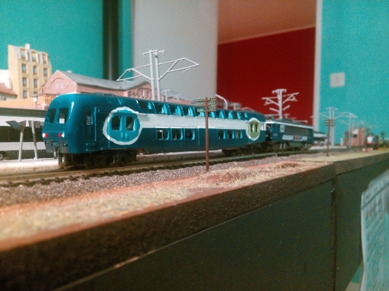

MessageSujet: Re: nouveautés de Philippe fabre   Lun 11 Avr 2016 - 15:04
Je me décide enfin à poster quelques petites photos des magnifiques moulages de V-R/O/B-2N. Je ne sais pas quel est le plaisir le plus fort: recevoir, ouvrir et découvrir ces magnifiques modèles, ou bien alors les peindre et au fur et à mesure les voir se dessiner, ou bien encore les voir rouler? En tout cas chapeau bas à ce très fort Monsieur Fabre...
Les voitures ne sont pas vraiment terminées, il manque des décalcq, petits coups de peinture.
Pour votre information, les bogies sont des kato, a 5euros la paire sur internet en provenance de chine.
La rame VR2N :
Une voiture pilote VB2N isolée avec une bb22200 du transilien (on peut imaginer un acheminement):
A vous de jouer maintenant, montrez nous les nombreuses variantes de livrées possibles de ces rames, et par la même occasion de montrer a son créateur qu'elles sont magnifiques!
Nombre de messages : 11007
MessageSujet: Re: nouveautés de Philippe fabre   Lun 11 Avr 2016 - 15:36
Beau boulot !
Par contre y'a un accident de metro ?
Nombre de messages : 2128
MessageSujet: Re: nouveautés de Philippe fabre   Lun 11 Avr 2016 - 16:12
Thomas a écrit:
Beau boulot !
Y'as dut avoir une tortue suicidaire.

MessageSujet: Re: nouveautés de Philippe fabre   Lun 11 Avr 2016 - 19:29
ta VB2n est pas un peu haute sur patte , cela drôle en la regardant !
