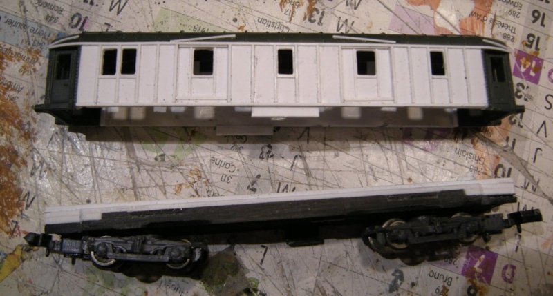

Après le petit bricolage du c61000 ibertren , je vous pressente aujourd'hui un fourgon OCEM RA sur la base d'une ocem dynam.
tuto de sa fabrication
charcutage du model de base  Sad
découpe des cotes dans de la carte plastique de 0.75 mm
collage sur la caisse dynam
collage des baguettes
imitation des rivets
châssis
modele terminé (manque les tampons et.... peinture)
bonne soirée
MessageSujet: Re: nouveautés de Philippe fabre   Mar 24 Fév 2015 - 20:22
C'est normal les bogies d'UIC sur ton fourgon ocem ????
Nombre de messages : 1955
MessageSujet: Re: nouveautés de Philippe fabre   Mar 24 Fév 2015 - 20:26
Comme je n'avais pas ceux de la voiture OCEM  , J'ai mis ce que j'avais sous la main pour la photo.
voila qui est mieux
MessageSujet: Re: nouveautés de Philippe fabre   Mar 24 Fév 2015 - 20:41
Remarque j'en avais vue un transformé en véhicule de mesure, rouillé comme une épave mais dans une rame Capitole GC ,bogies d'UIC amélioré et apte a 240 km/h affraid
MessageSujet: Re: nouveautés de Philippe fabre   Mar 24 Fév 2015 - 20:55
le mien était donc conforme alors Rolling Eyes ...
