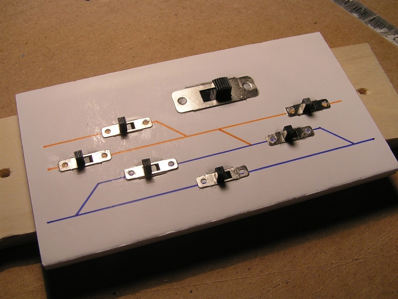

- panneau de control de la gare, amovible – carton k-line de 5mm (compatible avec l’épaisseur de interrupteur) et bois pour le support et le raccord avec un des modules (ça permet d’augmenter la rigidité)

Il te faudra réaliser aussi le poste de commande des deux TIV d'entrées de gare (comme à Clelles-Mens).
Je présume qu'il doit être sur le quai. A moins qu'il soit à l'intérieur du BV, dans ce cas ...
Oui, le plaisir de construire soi-même n'a pas de prix. C'est le cas de le dire.

Je trouve ton système de manœuvre d'aiguillage vraiment méga génial I love you
