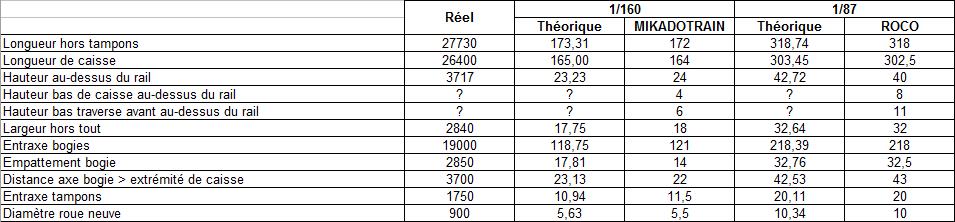

"Spek with data" dit-on parfois dans les entreprises avec le bel anglicisme qui les caractérise... Autrement dit, en bon Français : appuyons-nous sur des données.
Etant possesseur depuis des années de LA référence en matière de reproduction du 2800, à savoir le modèle ROCO (LA référence... en même temps il n'y a que celle-là...), eh bien je me suis livré à un petit jeu de comparaison. Les mesures ne sont pas précises au demi-millimètres, mais bon...
Ce qu'il en ressort est que le modèle MIKADOTRAIN est la copie quasi conforme du modèle ROCO, à l'échelle près... Notamment la hauteur de bas de caisse au milieu ou en extrémité d'engin (au rapport d'échelle près), ce qui montre que els deux firmes ont dû faire les mêmes compromis, ROCO ayant aussi visé que son modèle passe sur le plus petit rayon HO.
La seule vraie dérogation qu'a fait MIKADOTRAIn est l'empattement de bogie, trop court d'environ 3 mm : à mon sens cela procède de deux origines :
1- utiliser une châssis existant, sachant que trouver un bogie d'un empattement aussi long est complexe (le seul pouvant exister est celui des TGV, avec un bogie de 3 m en réalité)
2- surtout, c'est la rançon pour un pivotement correct sur R1 en préservant l'entraxe des bogies.
Sur ce dernier point, je pense que MIKADOTRAIN a fait le bon choix, car une bogie d'empattement exact avec un entraxe bogies réduit aurait grandement saboté l'allure générale de l'engin, alors que l'empattement réduit du bogie tel que proposé ne se voit pratiquement pas.
Perso, j'ai quand même quelques reproches à faire, dont :
* les portes d'accès, pas tout à fait assez en retrait de la face
* les pare-brises, qui apparaissent quand même un peu petits (mais peut-être est-ce effectivement une impression
* la couleur du gris clair du bandeau des baies, qui tire un peu sur le vert (au moins à l'éclairage artificiel
Par contre, la couleur choisie par MIKADOTRAIN me paraît plus proche de la réalité que celle du ROCO, que je trouve un peu trop sombre.
J'essaierai de vous mettre des photos ce soir.
Bref, chacun peut se faire une diée. Les pour ne convaincront de toute façon pas les contre, donc pas la peine de s'écharper pour si peu... Mais que chacun respecte l'opinion des autres, laquelle doit s'exprimer de manière constructive et courtoise.
j'espère que ce petit topo aidera les hésitants à se décider ou non en fonction de ce qu'ils recherchent dans leur pratique du modélisme...
