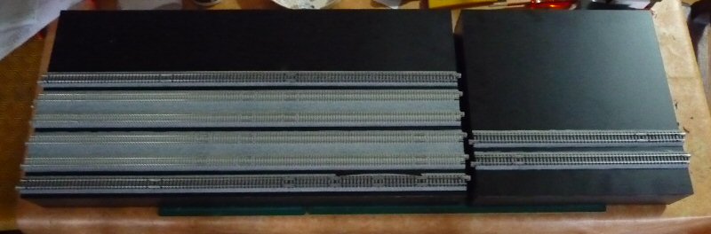

Et voici le plan élaboré en vue de l'expo.
Il utilisera tous les modules décorés présentés ici.
Des modules de raccordement non décorés se trouveront en arrière plan.

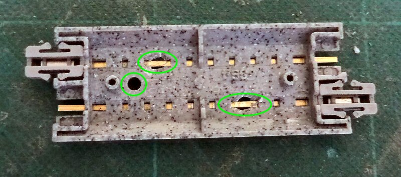

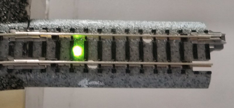

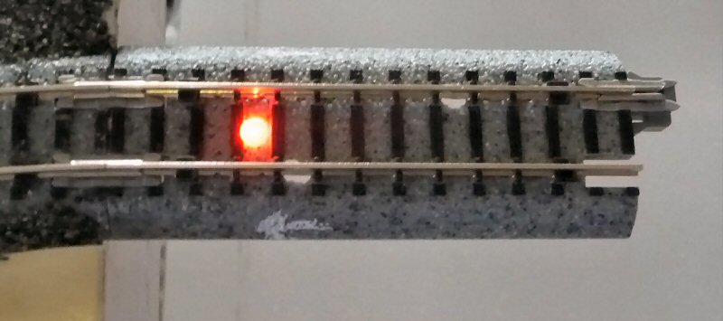

Petit montage suggéré par Jicébé :
mise en place d'une Led bicolore R/V à 2 fils, selon le sens du courant, celle-ci passe du vert au rouge;
le code couleur devient alors :
vert = Analogique sens normal de marche
rouge = Analogique sens inverse
jaune (vert + rouge en même temps) = DIGITAL !!
éteint : pas de courant
le montage est simple :
perçage du rail :
soudage de la LED et d'une résistance de 820 ohms en série :
ATTENTION : ce montage ne convient pas à un bloc système à détection par consommation de courant, car la LED va consommer du courant en permanence et indiquer au bloc : canton occupé !
Nombre de messages : 5592
MessageSujet: Re: Réseau T-trak Saint-Mandé 2016   Lun 28 Déc 2015 - 12:11
Pour un montage permanent, il n'est pas nécessaire de souder un tel montage sur chaque canton pour savoir si on est en digital ou en analogique, car tous ceux alimentés par un même transfo donneront la même réponse.
Un seul montage suffit donc si on est gêné par les détecteurs de consommation, à brancher sur le réseau à l'endroit où arrivent les deux fils de l'alimentation.
