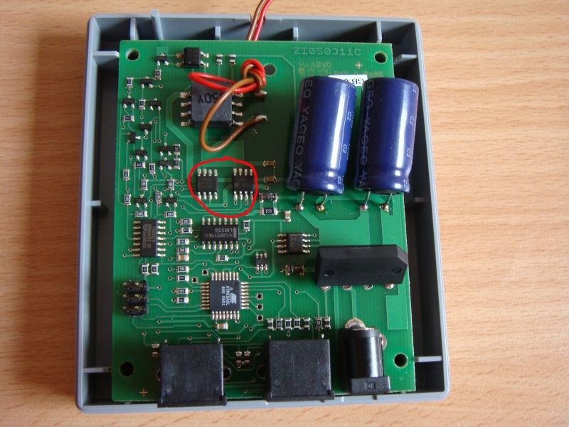

http://i18.servimg.com/u/f18/19/26/75/89/dsc00011.jpg
D'après ce que j'ai vu sur un forum allemand, le problème viendrait de ces deux éléments ou de l'un de ces deux. C'est des transistors MOSFET. Comme c'est du SMD c'est un peu galère à dessouder, il faut être équipé.
Sinon je revend uniquement le contrôleur pour quelqu'un qui voudrait en mettre un 2ème sur son installation. de toute façon la MS2 est déjà commandée.

C'est bon j'ai réparé la MS1 Very Happy
J'ai remplacé les deux MOSFET entourés en rouge sur la photo. Celui de gauche:IRF7342, celui de droite: VNS3NV04D
D'après les forums allemands, c'est un problème connu.
