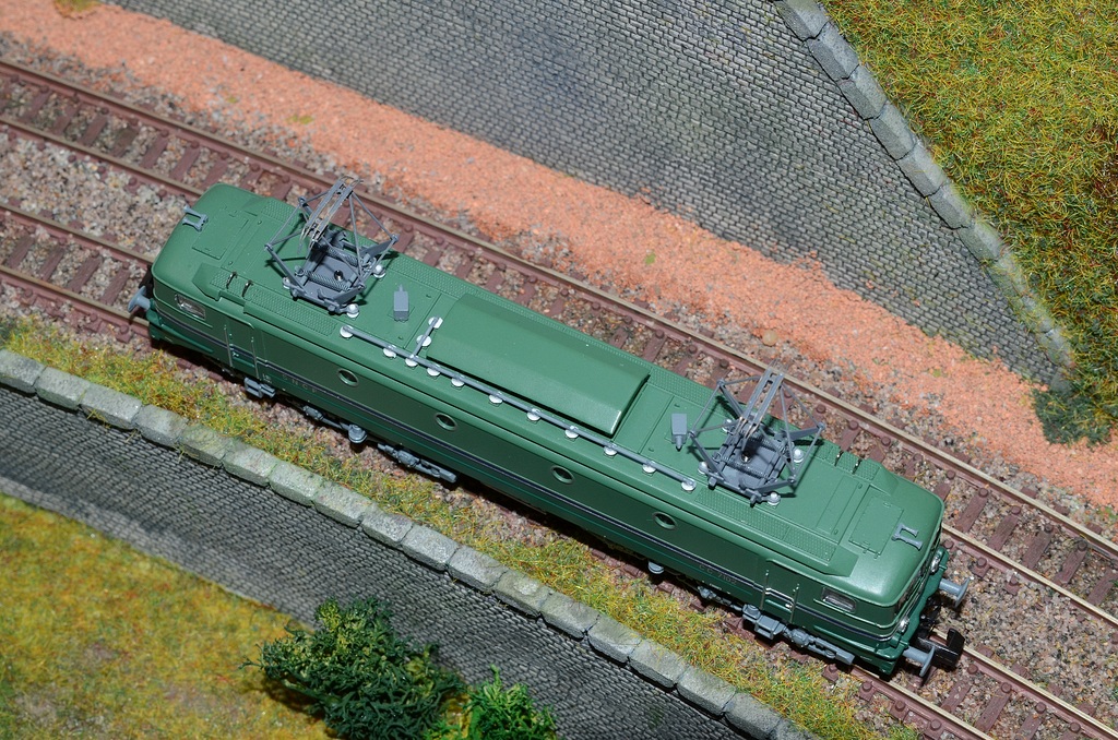

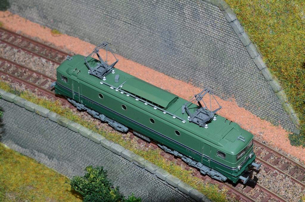

Issu d'une commande reçu il y a quelques temps, la fin du montage du fourgon Est et un week-end morose côté météo m'ont donné un peu de temps pour m'atteler au montage du kit d'amélioration des pantographes de la CC 7100 Startrain.
le montage est plutôt facile bien que demandant un peu de minutie, les archets étant tout de même fragile puisque fins (surtout pour moi, plus habitué à cet exercice sur des pantos HO...).
Mais après 1 petite heure de travail en plusieurs fois, le résultat est convaincant :
Depuis, après avoir vu la photo, j'ai ajouté un pointe de gris sur la tête de vis... Rolling Eyes
Il faudrait à l'occasion que j'ajoute un out de fil pour relier la ligne de toiture aux pantos et aux parafoudres, et que je peigne les avertisseurs en vert...
Je vais ensuite attaquer le changement des archets sur mes deux BB 8100 Hobby66, en attendant l'arrivée des BB Midi... Wink

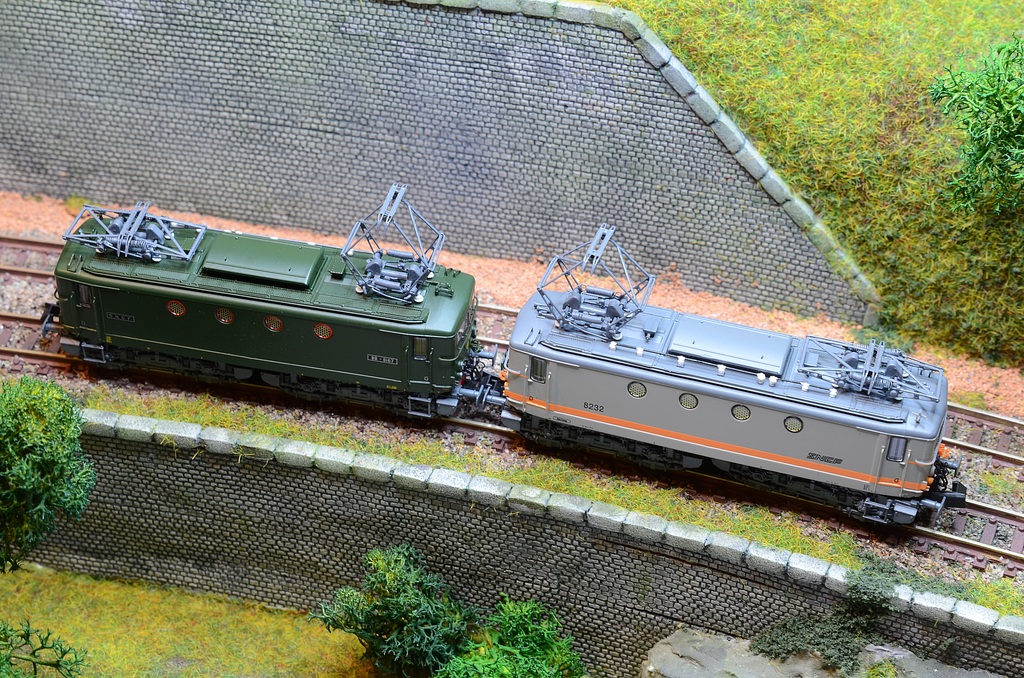

Après la CC 7100, les deux BB 8100 à l'effectif... Un peu de patience et de doigté, et surtout faire gaffe de replier les petites palettes sous l'archet vers l'intérieur et non vers l'extérieur comme d'habitude... Sinon avec un poil de soudure liquide ça se fait très bien, ces archets étant bien conçus.
Les pantos de ces engins sont par ailleurs plutôt bien faits, les archets se déposant et reposant facilement tout en étant bien tenus grâce à la forme légèrement recourbée des extrémités des bras.
Bref, encore un excellent accessoire qui améliore grandement le rendu de l'engin pour un prix modique.
Merci Thomas !

Très belle mise en place de ces archets.
Un petit conseil pour améliorer encore un peu plus le rendu: ponçer légèrement la partie centrale des frotteur pour reproduire l'effet sans peinture des frotteurs.

C'est fait, mais ne se voit pas sur la photo (je suis nettement plus doué pour la photo au 1/1 qu'au 1/160, désolé... Rolling Eyes  Laughing ). Je préfère gratter les bandes frottement  avec le cutter plutôt que passer au papier de verre très fin, car plus précis (même pour le HO je fais comme ça) et le rendu est, je trouve, meilleur.
