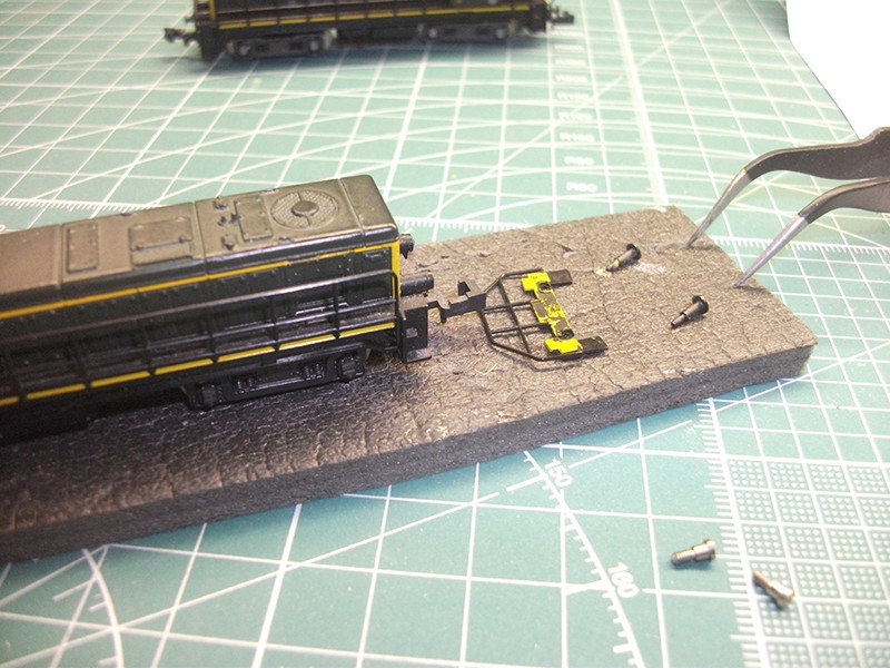

J’extrais les tampons avant de dégager les faces des machines, cela est simple mais sur une machine les tampons tenaient vraiment durement, après quelques gouttes de « 3en1 » et un peu de temps, les tampons viennent doucement.
Faire de même de l’autre côté et puis tout simplement déboiter les barrières des côtés en faisant attention au niveau de la cabine de bien extraire les ergots qui tiennent les barrière dans la cabine.
Maintenant et délicatement, la caisse se soulève sans soucis

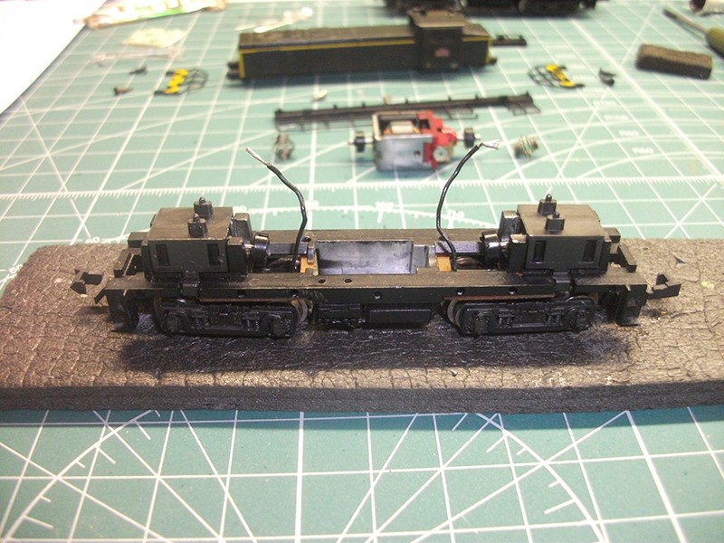

La suite est simple, il faut démonter la platine en la soulevant tout comme le moteur mais attention au ressorts de chaque côté qui ont la furieuse tendance de vouloir se faire la belle, il est recommander de placer un torchon dessus la coco avant d’extraire le moteur, plus facile ainsi de retrouver les ressorts, le reste est clipsé mais sans grand effort mais attention de ne pas perdre de pièce ou démonter le restant de la machine dans une boite avec un bout de tissu dans le fond, pas plus de 3 minutes suffisent pour tout démonter tranquillement.
Tout est libre, le châssis nu, enfin presque car il faut dessouder la platine que l’on mettra de côté dans le stock de pièce détachée qui pourra servir tôt ou tard à un ami peut être.

La pose du moteur se fait sans soucis, attention de bien remettre les ressorts en bonne place.
J’ai recollée du scotch isolant d’électricien sur les deux côtés du moteur afin d’isoler cela du châssis et de la platine en faisant attention de laisser libre les deux contacts moteurs, mon soucis commence maintenant car je n’arrive pas à placer LA LIMANDE sous le moteur car le fil est trop cour où alors je le place mal ??
