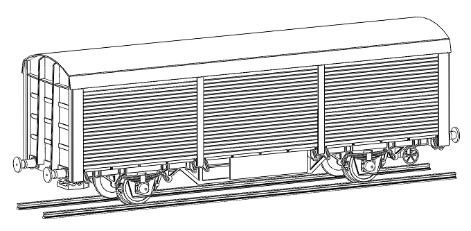

Bonjour à tous.
Il est maintenant enfin temps de vous présenter les premier kit de wagon à l'échelle N en cours de développement chez TJ-Modèles. Il s'agit de la référence suivante:
- TJ-7500 : Kit laiton Couvert "EVS" CIMT type A1 à rideaux
Modèle réduit en kit laiton (ou maillechort) photodécoupé.
Paliers de roulement en laiton décolleté (ou impression 3D laiton)
Essieux RP25 Luck-Feinmechanik
Dispositif d’attelage à élongation Peho-KKK.
Décalcomanies réalisées en sérigraphie permettant de réaliser les versions suivantes :
- époque IIIb (3 immatriculations différentes)
- époque IV (3 immatriculations différentes)
Pour commencer, voici quelques vues du modèle de conception non encore définitif:
Il reste cependant encore pas mal de travail de conception à finaliser, en particulier au niveau du châssis. De nouvelles vues de conception seront publiées sur ce sujet de discussion ainsi que sur mon site internet au fur et à mesure de l'avancement de ce projet.
Le premier prototype non décoré de ce wagon vous sera présenté normalement au courant du moins de janvier 2015.
Il est possible de pré-commander jusqu'au 28 février ce kit à un tarif avantageux, le bulletin de souscription correspondant est téléchargeable sur la page du wagon sur mon site Internet.
La mise en production est prévue pour le mois de mars 2015 pour une commercialisation courant avril 2015.
