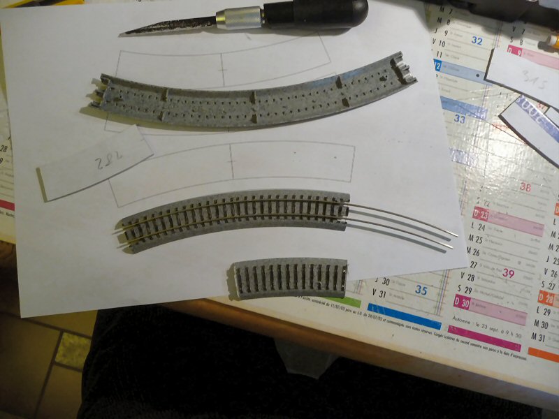

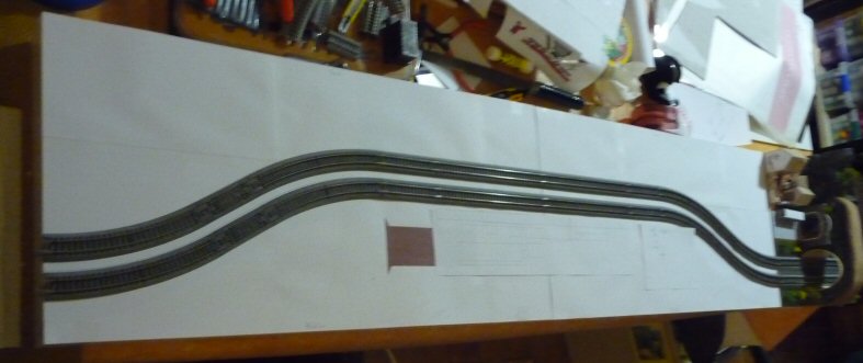

une première vue de ma gare japonaise :
pour ce faire, afin de limiter les achats, j'ai fabriqué des rails courbes à 30° à partir de 45°
découpe :
assemblage :
le plastique du rail se colle parfaitement au MEK (éthyl méthyl cétone)
ceci en suivant le guide suivant :
how_to_make_your_own_lengths

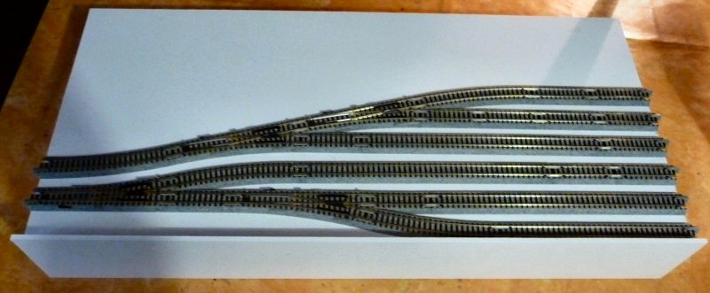

les modules techniques avancent aussi :
notez le rebord avant qui protège des chutes de train

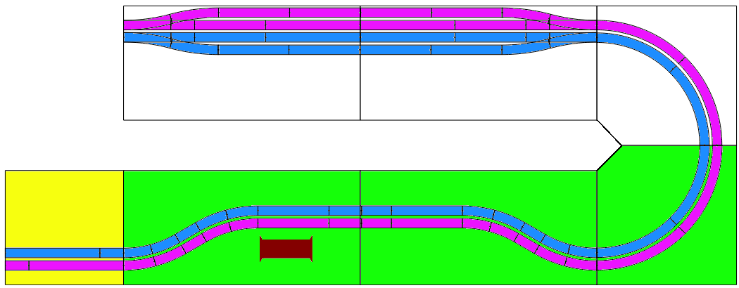

2x 62 comme présenté sur le dernier plan :
soit le même en symétrique.
Il y aura 5 ou 6 voies selon que les 2 aiguillages qui me manque arrivent ou non à temps; c'est la voie la plus au bord qui sautera dans ce cas.
Chaque voie aura une zone d'arrêt en sortie d'une longueur de 248 mm minimum (circulation sens français hors Alsace)
