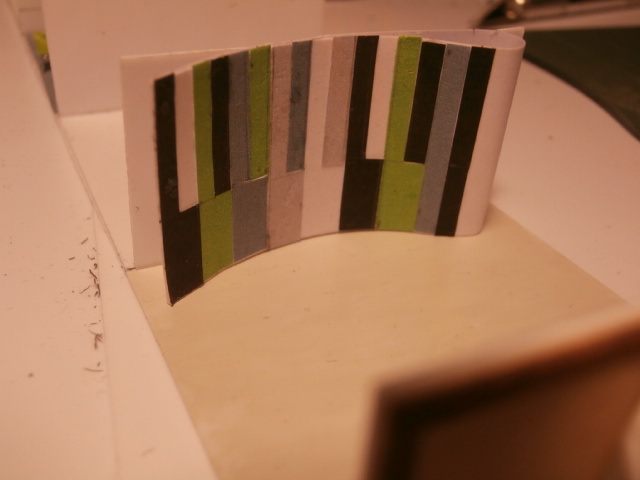

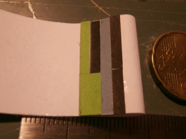

J'ai donc entrepris le montage de notre salon VIP TAP, aux allures seventees, flashy mais moderne !
C'est à côté du salon Emirates que celui-ci prendra place, je commence par peindre le sol, plusieurs couches seront nécessaires:

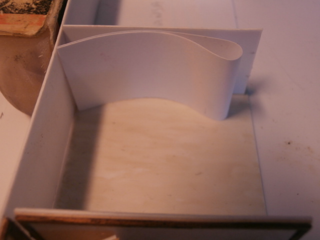

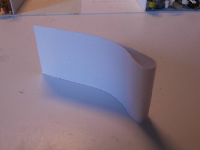

Puis je découpe la doublure de la cloison dans du Canson rigide afin de respecter la forme incurvée si particulière:
découpe et collage pour lesquels la pliure en arrondi est ainsi obtenue:
je fais une pose à blanc pour vérifier:

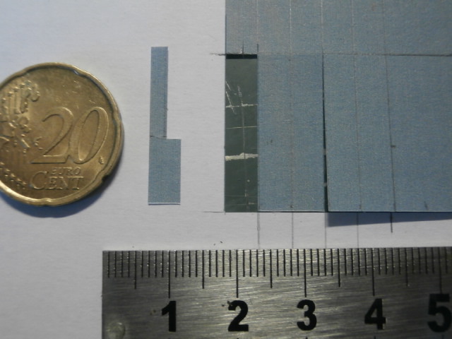

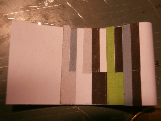

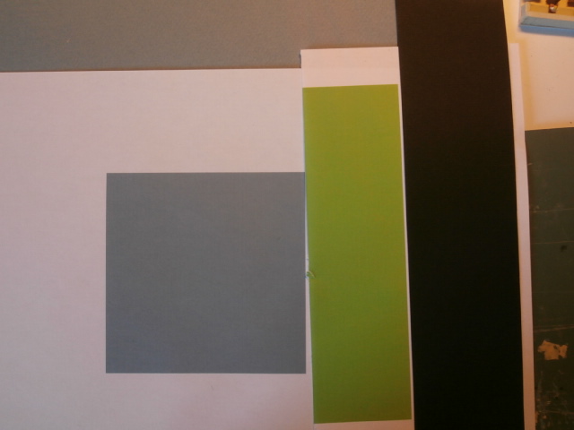

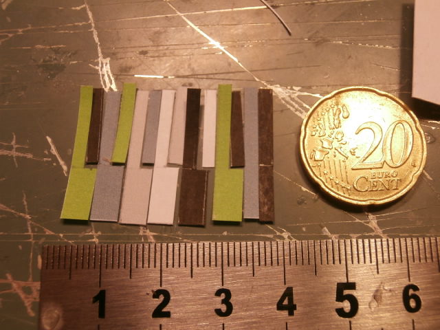

puis je m'imprime des carrés des couleurs du patchwork de bande trouvés sur le net:

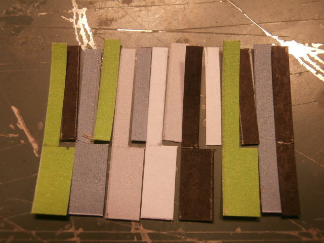

alors je trace et je découpe au cutter les bandes telles qu'elles sont dessinées :
ensuite j'assemble à blanc les bandes qui seront à coller sur la double cloison en arrondie:
Rappel photo pour comparaison:
et comparaison..
tout ça demeure délicat et minutieux à faire...c'est ce qui m'amuse !!
pour le collage il va me falloir une colle discrète, je vais utiliser le bâton de colle à papier UHU...il faut que j'en achète car je suis en rupture !!!
alors nous verrons cela pour le prochain post...

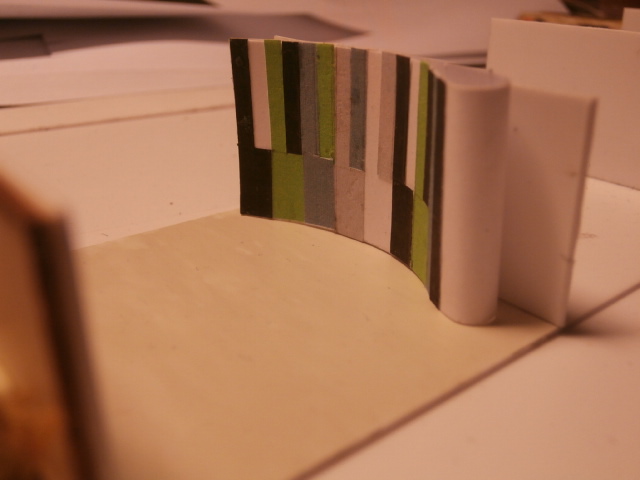

Pour l'heure je me contente de continuer l'aménagement de mon aérogare, et voici notre salon VIP TAP qui commence à prendre forme !
J'ai donc assemblé et collé les bandes de couleurs sur ma double cloison courbée:
J'ai trouvé un stick de colle papier uhu, tout à fait adapté au collage de petits morceaux comme ceux là...
notre patchwork est ainsi réalisé:
petit essai à blanc:

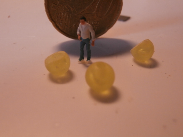

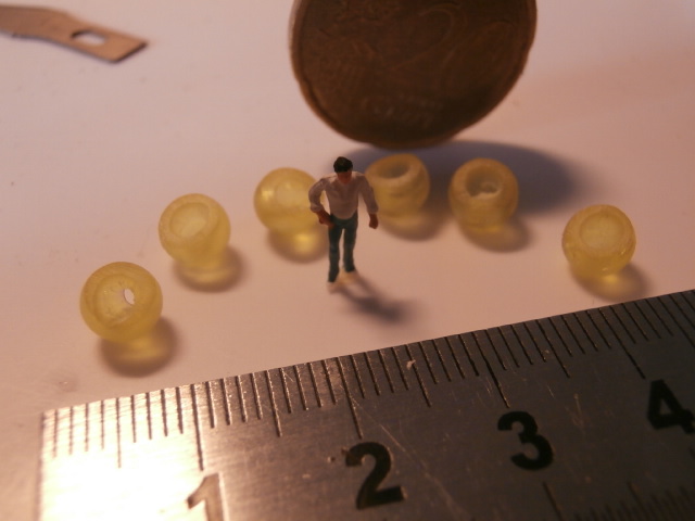

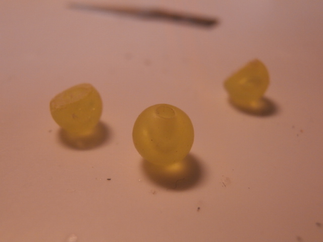

puis j'ai commencé à faire les sièges boules en utilisant des perles qu'il a fallu poncer et evider à l'aide d'une pointe de cutter:
pour obtenir ceci:

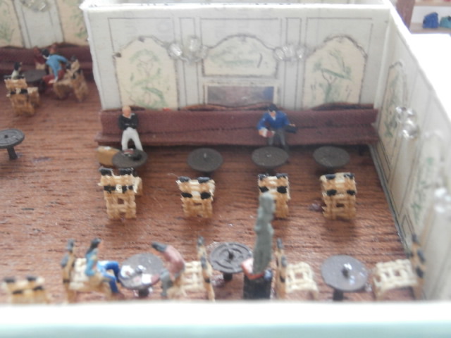

Alors j'ai poursuivi par l'installation de la banquette au pied de la cloison patchwork, j'ai utilisé de la baguette balsa que j'ai fait tremper pour pouvoir la courber et épouser le galbe de la cloison:
banquette qu'il faut maintenant habiller aux couleurs:
pour obtenir ce résultat:
j'entame ensuite l'élaboration des tablettes faites avec du papier:
Alors je continue avec la finition des sièges boules en peinture:
Ainsi que les banquettes noires et blanches faites en balsa:
que j'ai peint:
il reste encore trois petits fauteuils et deux tablettes rondes à faire...
et nous allons procéder bientôt à la mise en place de tous ces éléments...

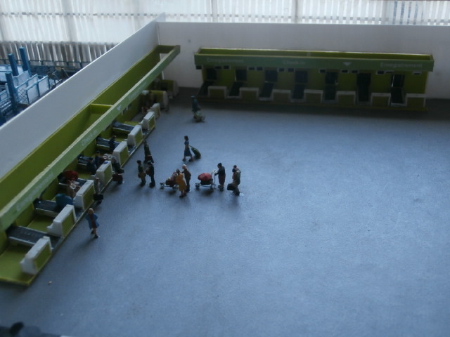

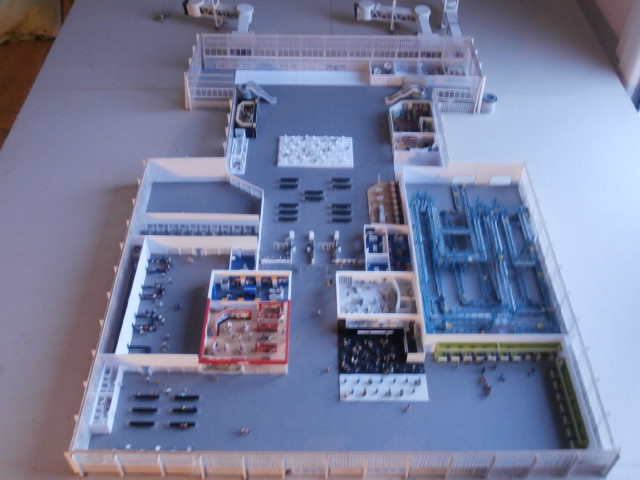

Pour commencer voici une vue générale de l'aérogare:
Allez, entamons notre visite par l'entrée, aux portes DEPART de notre aérogare:
Certains quittent, d'autres se dépêchent pour arriver à l'heure !!:

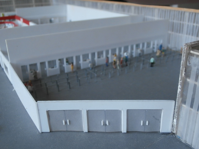

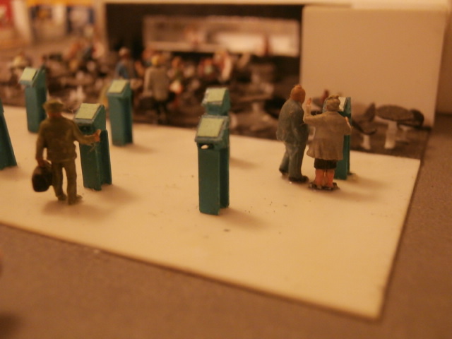

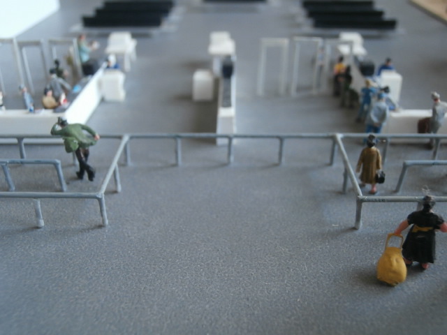

Alors en arrivant on se dirige tout de suite aux bornes d'enregistrements :
ou aux guichets d'enregistrement:
ou encore aux guichets automatiques:

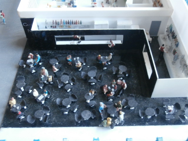

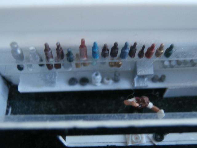

Une fois cette étape importante, on peut alors se diriger vers un café pour se restaurer et se détendre un peu, ici au plus près, le CAFE NOIR:
alors que les barmen s'affairent...

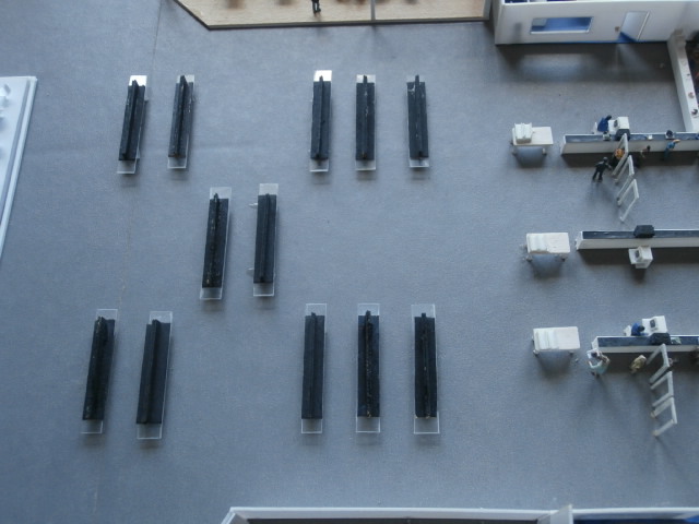

pendant ce temps là, les bagages enregistrés entament leur long périple vers l'avion du bon vol à travers le tri bagages:

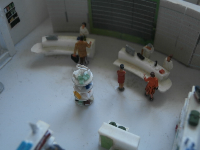

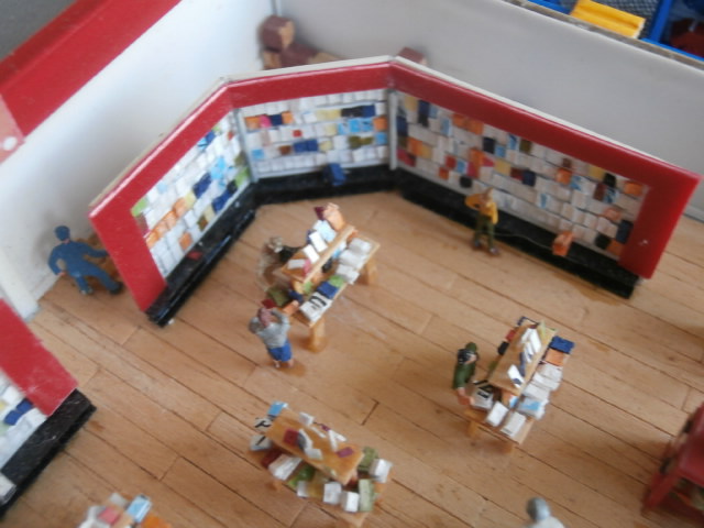

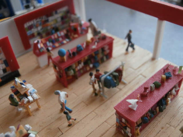

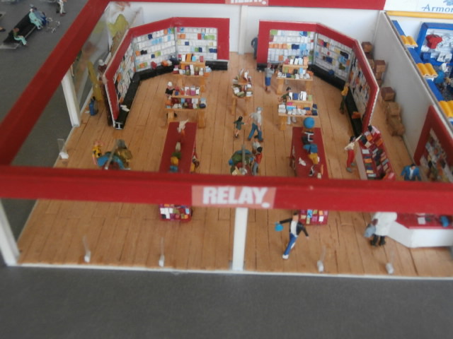

et on aboutit au RELAY où l'on va pouvoir acheter de quoi se distraire pendant le vol:

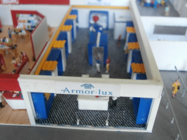

juste à côté, la boutique ARMOR LUX présente de quoi faire de jolis cadeaux:

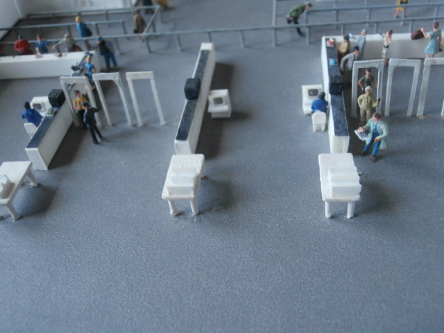

On suit le contrôle à la lettre, et juste à côté le bureau des douanes veille:

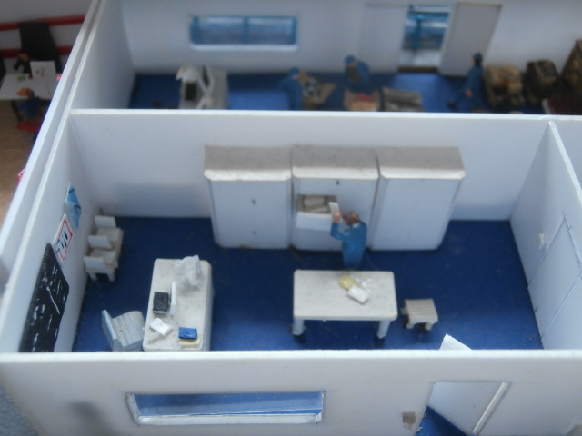

l'autre bureau des contrôles douanes bagages s'emploie à vérifier des colis suspects:

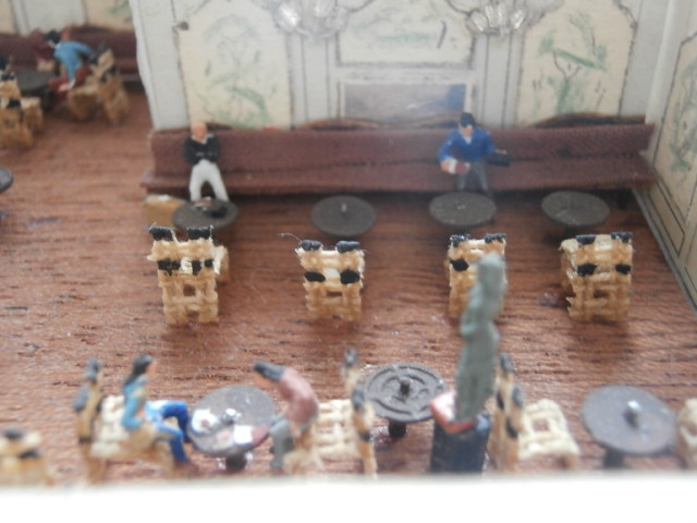

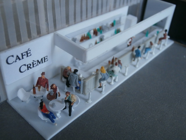

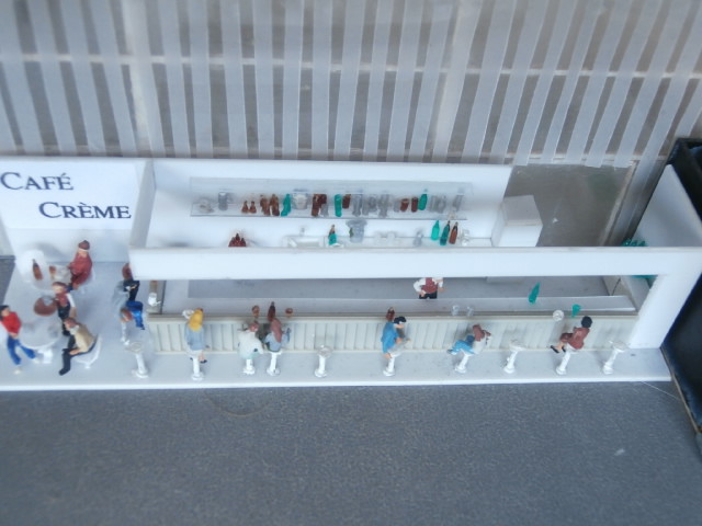

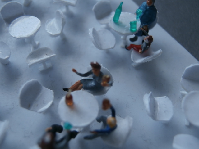

ou reprendre un verre en bavardant au CAFE CREME:

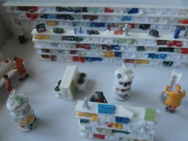

Et trainer dans les boutiques dutty comme LONGCHAMP:

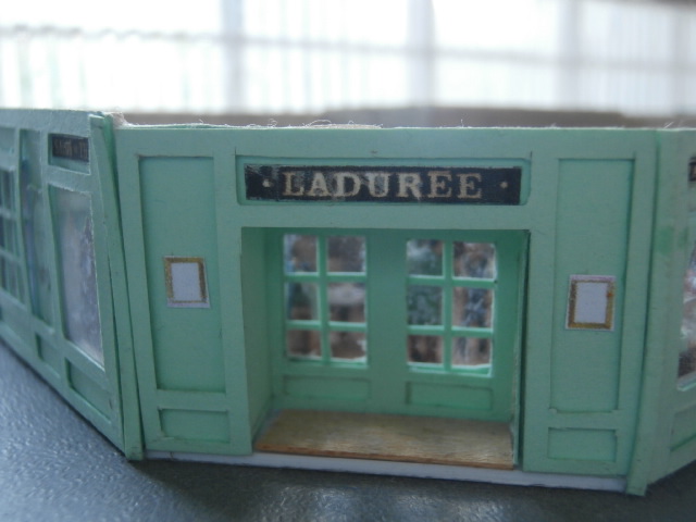

faire la fine bouche chez LADUREE:

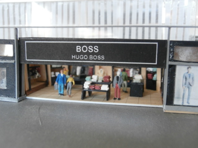

peut être se relooker chez HUGO BOSS:

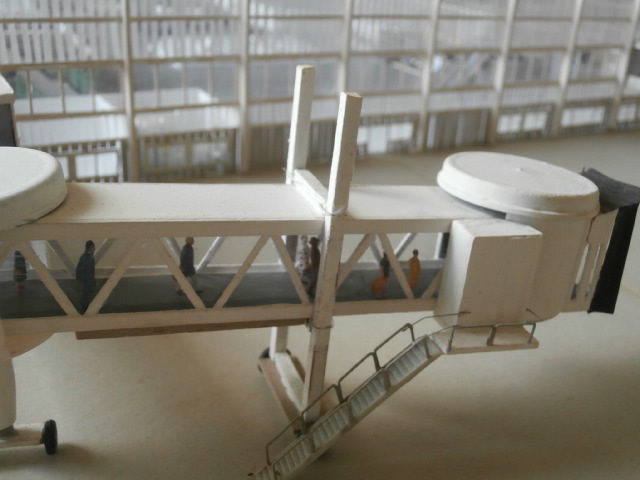

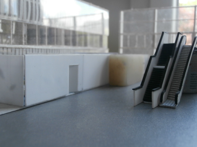

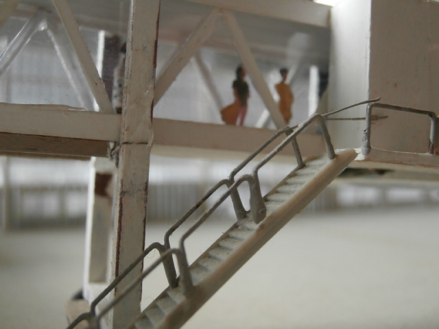

avant de passer à l'étage en direction des salles d'embarquement par ces escalateurs et escaliers..

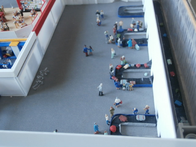

et on récupère les bagages:

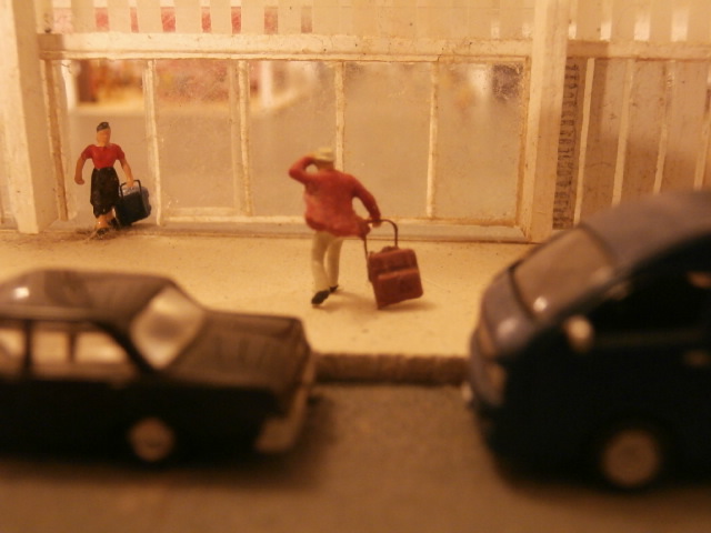

et pour finir nous allons faire maintenant un petit tour en extérieur, sur le parking:

MessageSujet: Re: Nouveau projet d'aéroport 1/144 au sein d'un réseau"N"   Jeu 9 Aoû 2018 - 20:08
Bonjour mes amis !
Je vous remercie de tous vos sympathiques commentaires , de votre fidèle suivi, et votre soutien constant !!
Voilà déjà un bail que je n'ai plus posté, j'ai laissé un peu de côté mon aéroport pour me consacrer au montage d'un B787-800 qui m'a donné pas mal de fil à retordre !
le voici :
Il faut en effet que j'avance sur les maquettes d'avions car j'en ai encore quelques 150 à faire, toutes n'iront pas sur l'aéroport, certes, mais elles y trouveront leur place par roulement chacune leur tour !! comme dans un aéroport quoi !!
je suis encore actuellement sur le montage d'un Tupolev 154 que vous pourrez suivre mon site !
Ceci étant fait et dit, je reviens à notre aérogare par le futur montage d'un nouveau salon VIP, et c'est Lufthansa qui sera à l'honneur!
Pour se faire, j'ai trouvé ces photos sur le net:
Et ce salon trouvera sa place ici, entre TAP et AIR FRANCE:
Vu l'espace disponible il va falloir jouer d'ingéniosité pour faire un condensé afin de garder l'esprit de chacune des photos du net !
Voilà donc un challenge qui fera l'objet des posts suivants !!
Belle et bonne suite à vous tous pour vos superbes réseaux !!!
Pascal
