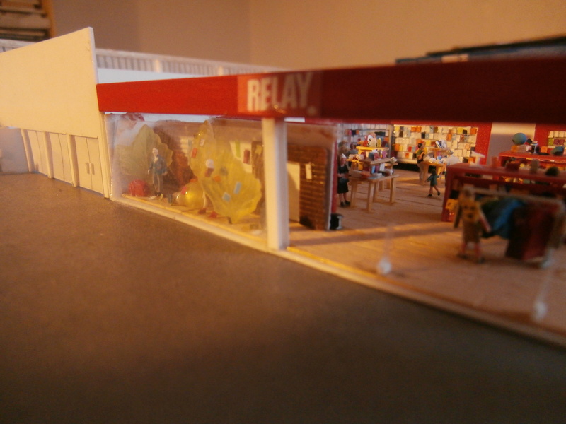

Je suis allé sur le forum actif et pas trouvé.
Donc ma question comment faire les petits objets sur les console de vente en N ??
Exemple photo
Nombre de messages : 10397
MessageSujet: Re: Nouveau projet d'aéroport 1/144 au sein d'un réseau"N"   Mer 5 Avr 2017 - 9:02
Je me demande si ces objets sont fabriqué maison, il est tellement doué que ça ne m'étonnerait pas

Oui Raalovely, tous ces petits objets posés dans les consoles sont entièrement fait main, c'est du carton de chemise a dossier découpé en tout petits rectangle, on peut voir ce détail dans un des posts précédent ou dans mon site dédié à ce montage !
Comme le dit très justement Patrick, tout dans ce diorama est réalisé à la main, c'est ce qui en fait toute sa spécificité, et tout l'amusement aussi ! il faut juste faire marcher son imagination et son sens de l'observation et prendre beaucoup de temps surtout !
Regarde et reprends chaque poste sur mon site , et tu y auras toutes les infos relatives à ce montage !
Poster sur les forum demande aussi beaucoup de temps, alors j'essaie de ne pas trop rentrer dans tous les détails de montage, choses que vous pouvez suivre tout à fait sur mon site qui demande déjà pas mal de temps pour le mettre en ligne !
Tu dois pouvoir avoir quelques images du montage des divers éléments sur le fighters forum actif même si le serveur d'image a changé !
Toutefois si tu as besoin de plus d'infos n'hésite pas à me contacter, je me ferai un plaisir de t'aider !
En tous cas un immense merci pour tous vos compliments, c'est  hyper motivant et dopant pour poursuivre ce travail de très longue haleine...mais quel plaisir !
Bonne continuation à tous !
Be retourne à mes passagers qui arrivent...!!
A très bientôt pour la suite
Pascal[/b]

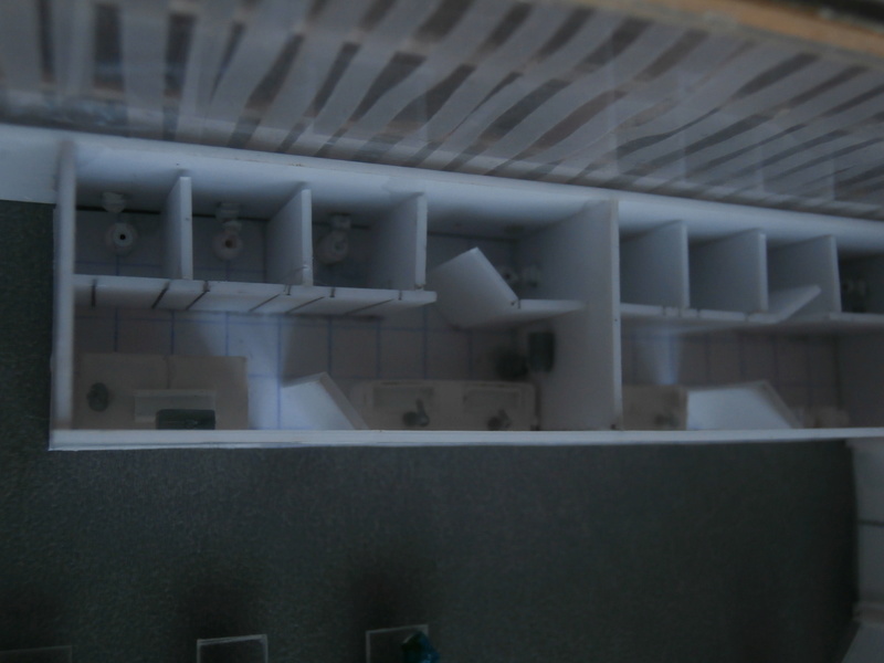

pour le moment je continue l'aménagement intérieur, avec ici des toilettes H/F...
j'ai commencé par tracer et découper les cloisons externes et internes des toilettes avec les cabines:
voilà déjà pour les toilettes Hommes
Maintenant il faut faire les toilettes (cuves), pour cela j'utilise des petites perles que je colle sur un petit support de carte plastique, et je récupère des éléments accessoires de sapeurs pompiers échelle N pour faire les lunettes de toilettes:
il faut que ce soit à la bonne taille...
ensuite je les peints
après quoi je pose les urinoirs, ce sont ces mêmes perles qui simuleront ces urinoirs:
nous montons les lavabos avec de la baguette plastique profilée H, et du carton:
et nous installons le tout dans nos toilettes:
les cloisons des cabines
le sol carrelé
et nos éléments:
ici les urinoirs
les toilettes pour handicapés
les autres
les chasses d'eau pour chacune collées sur la cloison
On pose la robineterie et les détails tels que sèche mains, corbeilles, papier toilette, les glaces, etc...
Chez ces Dames on installe une table à langer, et une armoire à pharmacie:
Ainsi ai-je fait le détail de ces toilettes, l'histoire ne dit pas si le papier toilette est à fleurs ou à petits pois...faut pas quand même pas pousser!!...bah si!!! justement!!! bounce  Arrow

et que je colle avec des éléments de déco
puis je constitue les armoires de distributeurs:
que je colle derrière la cloison:
j'ouvre une porte d'un des distributeur pour son rechargement:
puis j'installe le tout dans notre aérogare, avec tables hautes et consommateurs...
et à l'arrière on procède au réapprovisionnement
voilà donc pour cette petite partie !
à très bientôt pour une autre suite ...
Pascal

Alors on continue avec cette avancée :
J'ai d'abord refait quelques chariots à bagages car il va en falloir quelques unités pour ce grand aérogare et tout ce petit monde qui y transite !!
Ces chariots sont élaborés avec du fil de laiton extrait de câbles electriques, que je forme et modèlise avec des pinces comme le montrent ces photos:
après avoir assemblé ces divers éléments j'ajoute les roues et les guidons, ce sont des éléments accessoires de pompiers échelle N que je détourne:
et que je colle...
et que je peins :
Ces chariots sont très petits, légers et donc très fragiles, il me faut doubler de précaution pour les manipuler...ils iront ainsi garnir les allées et halls de notre aéroport !
