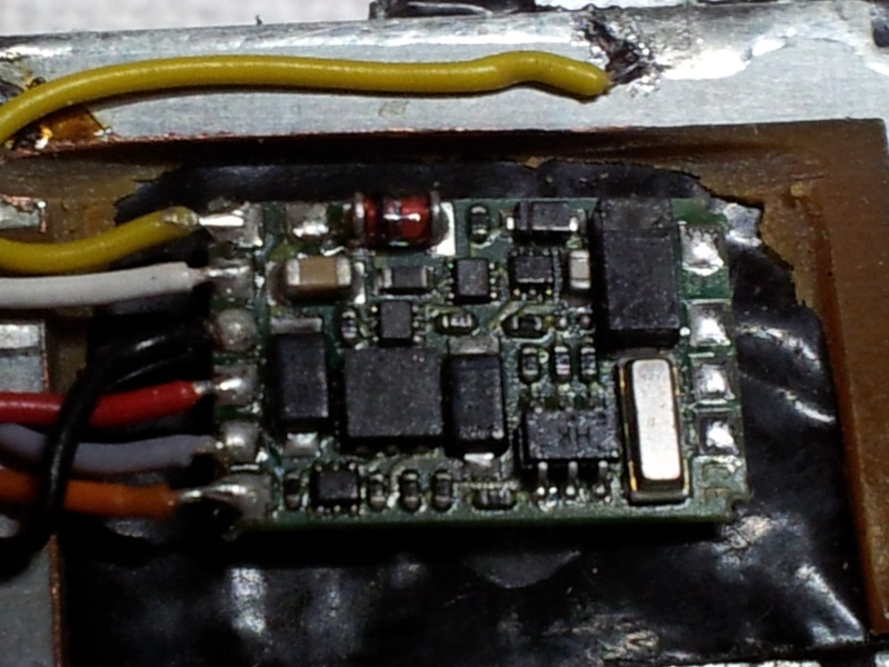

Si j'en crois les dimensions et le schéma des sorties, je dois avoir affaire à un décodeur Lenz SILVERmini+. Donc, si j'ai bien compris la doc, je mets le bit 5 du CV 9 à 0, puis la valeur 8 dans le CV 33. Cela suffit-il à faire le reset ?
Si oui, je reprogramme les CVs 5 et 6 et je refais mes essais ? je n'oublie rien ?

jlb a écrit:
En dehors du décodeur, il y a de l'électronique dans la motrice ?
Non, jusqu'ici je n'avais pas ouvert le capot! je vais faire une photo.
cataclysme
Localisation : Martinique
Nombre de messages : 24
MessageSujet: Re: Souci de programmatin d'un décodeur   Lun 26 Mai 2014 - 20:22
Voici les photos:
Le décodeur
La machine toute nue!
cheftrainminiature
Nombre de messages : 4121
MessageSujet: Re: Souci de programmatin d'un décodeur   Lun 26 Mai 2014 - 21:11
l'adresse sur ta centrale est en combien de pas ????
il est pas beau ton décodeur il a déjà du chauffer pas mal
ces machines sont très gourmandes et ton décodeur ne supporte que 500mA
