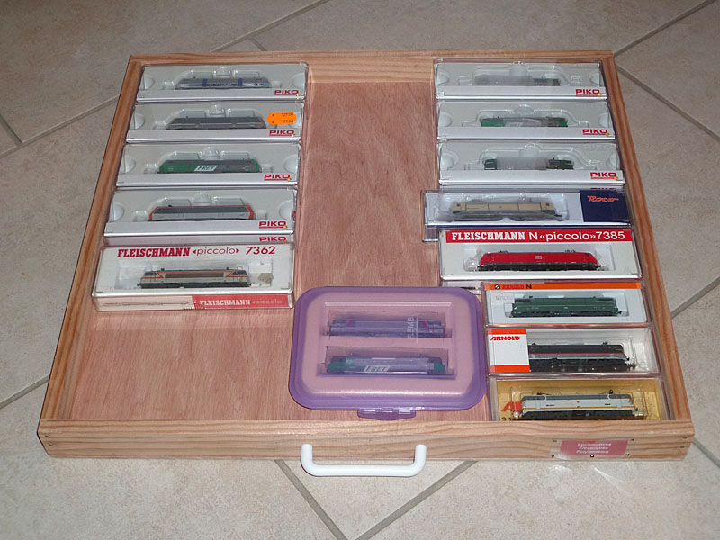

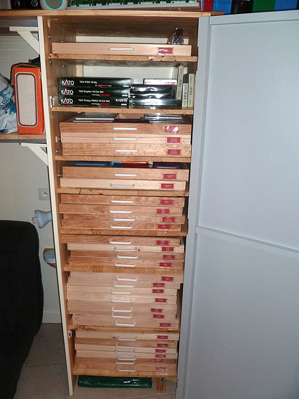

Pour ma part, je laisse tout dans les boîtes d'origine (ou j'en ai fabriqué pour les véhicules n'en ayant pas) et je me suis fait un placard dédié avec rayonnages, et des tiroirs spécifiques dont la hauteur est celle d'une boîte + quelques mm.
Chaque tiroir a les dimensions du placard (qui étaient imposées par d'autres contraintes) et est constitué d'un fond en contre-plaqué 5 mm et de bordures en tasseau 13 x 37 ou 13 x 47 mm (37 mm correspond à l'épaisseur standard la plus répandue d'une boîte, mais certaines come les USI LS Models demandent 10 mm de plus ; ce sont des largeurs standard de tasseau raboté). Une poignée en plastique et le tour est joué.
Les tiroirs sont ensuite repérés par une étiquette, et empilés par série de 3 à 7 sur les rayonnages. Ainsi, je brasse les tiroirs mais pas trop les boîtes elles-mêmes.
Un tiroir contient environ une trentaine de wagons ou une vingtaine de locs.
Les rames TGV sont rangées directement sur un rayonnage dans leurs boîtes.
Au niveau coût c'est certes un peu cher ( de l'ordre de 7-8 € le tiroir) mais aucune solution "toute faite" ne convenait à mes contraintes d'encombrement dans la pièce tout en permettant d'optimiser le volume disponible.

Bel exemple de rangement!
Localisation : region Pays de la LOIRE
MessageSujet: Re: Rangement du materiel roulant en N   Ven 21 Mar 2014 - 9:50
Tres propre et très pratique en effet
Respect pour le meuble qui a un certain poids dedans pour ne pas dire un poids certain  affraid
C'est du Suédois ????  Laughing Laughing Laughing Laughing

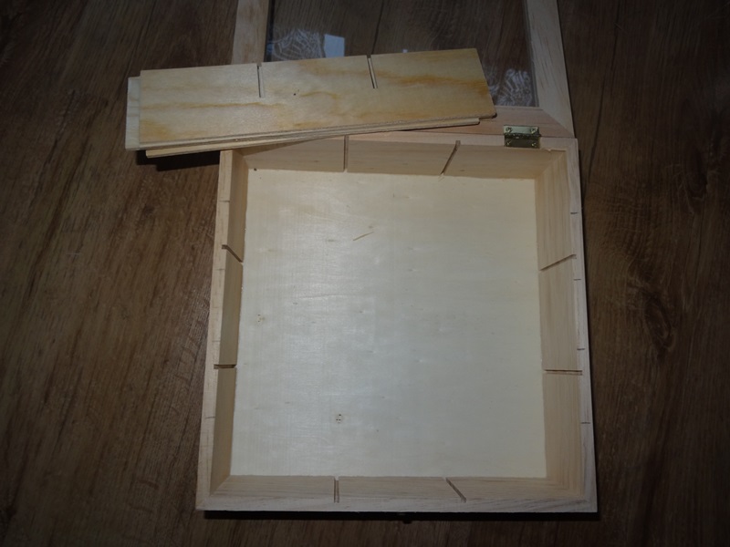

Voulant faire mes boîte à mon tour, je me suis lancé dans la construction mais comme je voulais pouvoir voir au travers de celle-ci j'ai donc cherché un moyen simple et peu coûteux Exclamation
Je me suis donc acheté des boîtes conçu pour le rangement de sachets de thé mais attention car les 3/4 des boîtes vendus dans le commerce coûtent horriblement chère (17€ à 30€) car elles sont vieillis. Ainsi j'en est trouvé en bois brut parfais pour mon utilisation et surtout beaucoup moins chère (8,99€) Wink
PS: je les ai achetées chez Cultura http://www.cultura.com/boite-a-the-9-cases-couv-verre-boite-a-the-9-cases-avec-couvercle-en-3700408310028.html
Voici la boîte en question:
Dans un premier temps je retire les séparations en bois:
Etant donné qu'il me restait du carton mousse (impossible à éplucher) je l'ai donc utilisé pour créer mes nouvelles séparations adaptées à mes besoins.
Voici le résultât (manque encore la mousse de protection pour les locomotives  Exclamation )

C'est pas vilain les boites a thé
Dommage que cela ne fait que 24cm , soit 3 locos pas trop longue mais une seule voiture de 26m40 donc de 165mm en N
