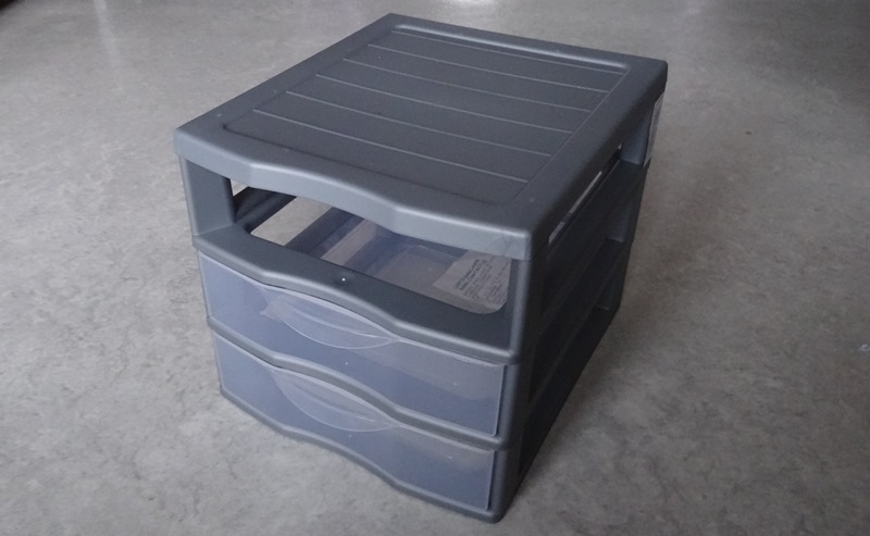

J'utilise ce post pour vous présenter ma nouvelle façon de ranger mes locomotives Exclamation  En effet, j'ai abandonné les valises (car beaucoup trop grande) pour utiliser les blocs tiroirs en plastique de petites dimensions Very Happy
Voici le bloc tiroir:
Dans un premier temps, je découpe les bandes (dans du carton plume noir de 5mm) qui serviront à réaliser le pourtour du tiroir mais aussi les rayons.
Ensuite je colle ces bandes. Et j'utilise pour faire jolie lol! un papier autocollant imitant le bois que j'ai depuis 2 ans (Comme ça je l'utilise) Exclamation
Maintenant je pose les autres bandes pour faire un test afin de déterminer l'espacement. Après le test j'arrive à faire 6 emplacements donc de quoi ranger 6 locomotives ce qui fait 18 locomotives au total  (pas mal  Very Happy )  :
Par contre pour les autorails (abj, Picasso et aussi pour la Class 66) je mets les bandes dans le sens de la longueur car sinon ils ne tiennent pas ce qui permet comme même d'en ranger 5.
Puis je colle le tout à la colle à bois et je peint le carton plume en noir afin de cacher les éventuelles traces de colle :

Et ben voilà , c'est pratique et ça coute pas cher Twisted Evil
Nombre de messages : 2208
MessageSujet: Re: Rangement du materiel roulant en N   Mer 9 Déc 2015 - 14:11
Très pratique ces petits modules: à porté de main, vite rangé, vite sorti !
Cependant, je te mets en garde sur une mésaventure qui m'ai arrivé avec ce type de rangement, achetés chez GIFI et pas si bon marché que celà.
J'ai eu la mauvaise idée de transporter un de ces modules en le tenant par les cotés et ce que je n'avais pas prévu est arrivé: les 2 tiroirs inférieurs et donc leurs supports se sont désolidarisés de la partie supérieure et sont tombés au sol:
Rien de grave, dans la mesure ou les tiroirs contenaient des liens de divers modèles pour le jardin, juste un peu de temps pour ramasser tout ça dans la pelouse.
Mais imagine que 12 de tes 18 machines tombent au sol sur le carrelage affraid
Dans mon cas, j'ai percé le couvercle au 4 coins et j'ai passé 4 tiges filetées de diam 4, à travers les tétons d'assemblages des niveaux percés d'origines, rondelles (rognées pour les encastrer en dessous) et écrous "nylstop".
Solution sûrement inutilement riche pour le contenu de mes tiroirs, mais je n'ai même pas pris le temps d'y réfléchir et je l'ai fait aussitôt avec ce que j'avais en stock !
Au minimum, je te conseille de mettre 12 petites vis à tôle à tête bombées aux points de jonction des nivaux après perçage de trous adéquats à la DREMEL.
Eventuellement des rivets POP alu/alu bien choisis feraient mieux l'affaire.
Au moins tu auras l'esprit tranquille.

Le bloc est assez solide cependant pour éviter que les tiroirs s'ouvrent lors du transport, j'ai prévu de percer une petit trou dans la poignée de chaque tiroirs pour y passer une tige filetée que je fixerai avec un écrou.
Sinon aucun risque que cela tombe car mon bloc comparer à de nombreux autres est équipé d'un fond solidaire à l'ensemble  Exclamation
