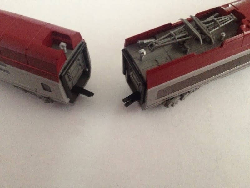

Voici un petit tutoriel pour ceux qui comme moi ont un problème d'attelage avec les TGV Kato.
L'idée m'est venue lors de RailExpo où lors d'un démontage malheureux, la pince de la motrice s'est cassée.
Aussi, j'ai regardé si il était possible de modifier l'attelage. Cette modification est simple et a permis à mon TGV de continuer à rouler la fin du vendredi et tout le samedi.
Voici donc comment faire.
Détacher les deux attelages (en tirant dessus avec précaution cela vient relativement facilement)

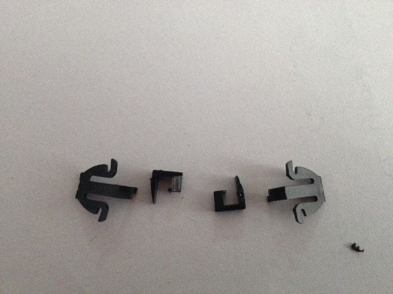

Voici les deux blocs. Coupez les deux pinces avec une pince et ébarber proprement.
Vous devez obtenir ceci.

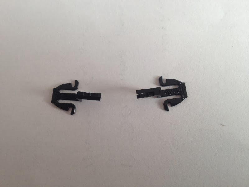

Prenez deux attelages et coupez suivant les traits indiquées en rouge.

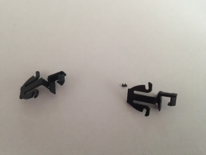

Avant collage vous devez avoir ces quatre éléments.

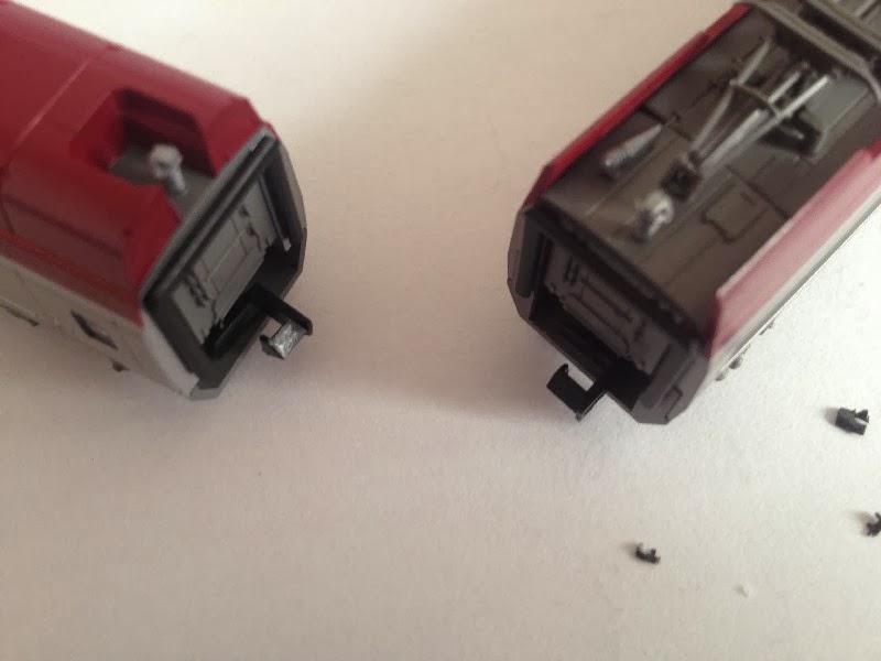

Collez les nouveau attelages sur les timons d'origine (la super-glue fait l'affaire)
Laissez sécher et remettez en place.
Attendez quand même une petite heure avant de refaire rouler.
Et voilà.
